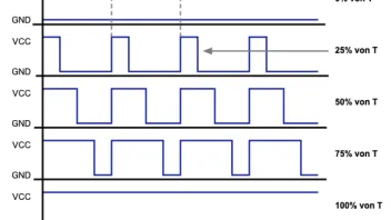

  • matthes73 messen kann man an der "lila Leitung" (das ist schon fast zum Markennamen geworden ;) nicht wirklich viel, liegt ein PWM Signal. Um das zu prüfen braucht man ein Oszilloskop. Das Multimeter zeigt nur einen Mittelwert der resultierenden Spannung.
    Am sichersten wäre es wohl die Leitung vom PCM bis zum Modul zu überbrücken, oder gleich neu zu ziehen.

    Ne, das ist ein PWM-Signal, das hat keine Kodiermöglichkeit. Es werden dann einfach zwei gleich geregelt.

    Das PWM-Signal ist mir schon klar, ich weiß nur nicht, was die Elektronik im Lüftermodul daraus macht.
    Könnte ja sein, dass bei 2 Lüftern in Abhängigkeit vom Verhältnis "an" / "aus" unterschiedliche Ansteuerungen hinterlegt sind und erst ab einem gewissen Prozentsatz z.B. der 2-te Lüfter zugeschaltet wird. Oder erwarte ich da zuviel von dem Modul?
