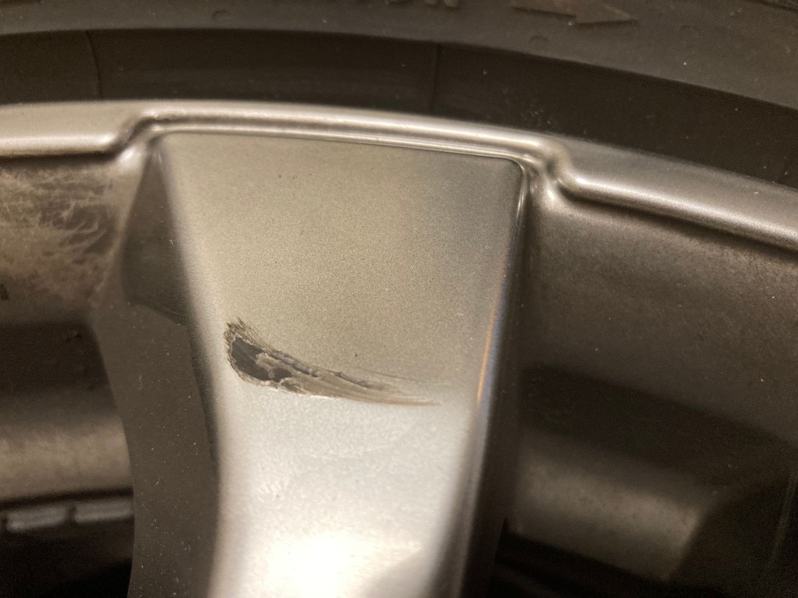

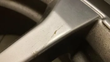

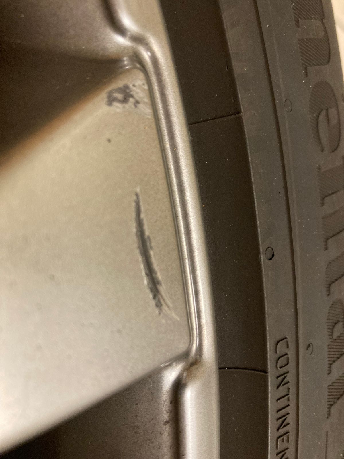

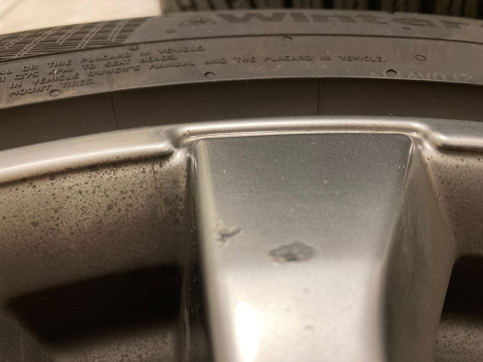

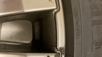

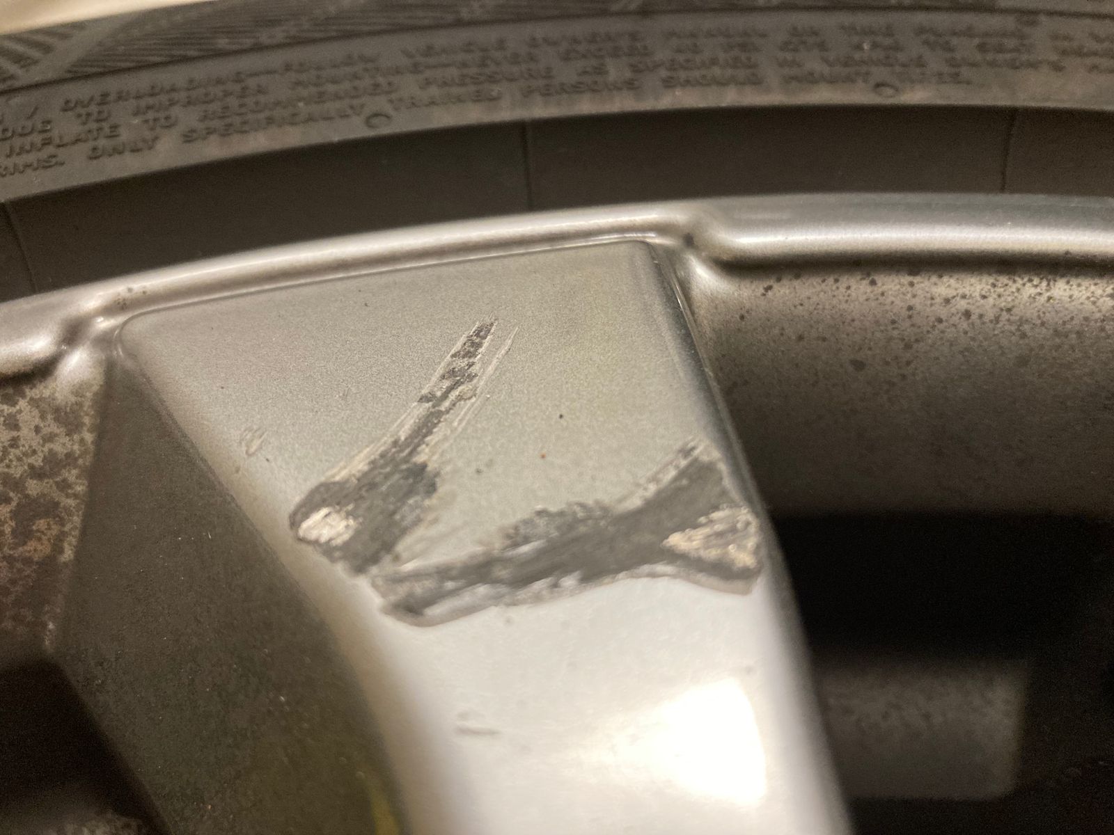

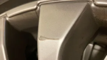

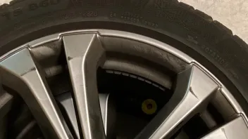

  • Ich habs versäumt meine Winterräder im Sommer auszubessern, das rächt sich jetzt... Dumm von mir. Jedenfalls würde ich gern zwei Felgen wieder etwas aufbessern, da man meine "Rückwärts-Einparkkünste" auf der Beifahrerseite leider all zu deutlich erkennt :(
    Brock gibt als Farbe meiner RC17 Ventura nur "Chromsilber (CSS)" an. Farbcode-Anfrage läuft. Falls da jemand eine Idee hat?
    Vom Ablauf her nehme ich folgendes an:
    1. Beschädigte Bereiche Runterschleifen (bis aufs Material) mit grobem Schleifpapier (80er?)
    2. Fein nachschleifen (Körnung?)
    3. Ggf. Felgenspachtel aufbringen?
    4. Grundierung drauf (welcher Primer?), trocknen lassen, fein anschleifen (Körnung?)
    5. Decklack drauf, wieder trocknen lassen und fein anschleifen (Körnung?)
    6. Klarlack drauf (2K?) anschleifen und polieren
    Für eine Exzendermaschine (habe eine Flex ORE-5) ist das wohl eher ungeeignet?! Dremel? Handschliff mit kleinem Klotz?

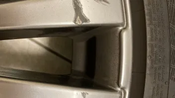

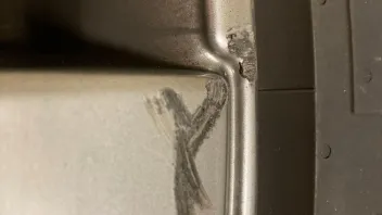

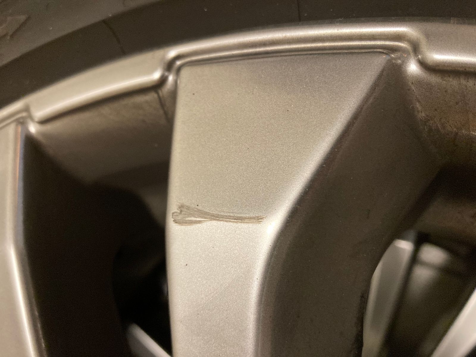

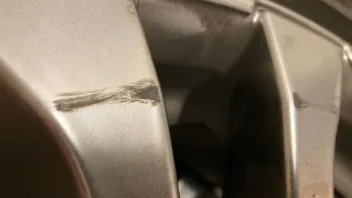

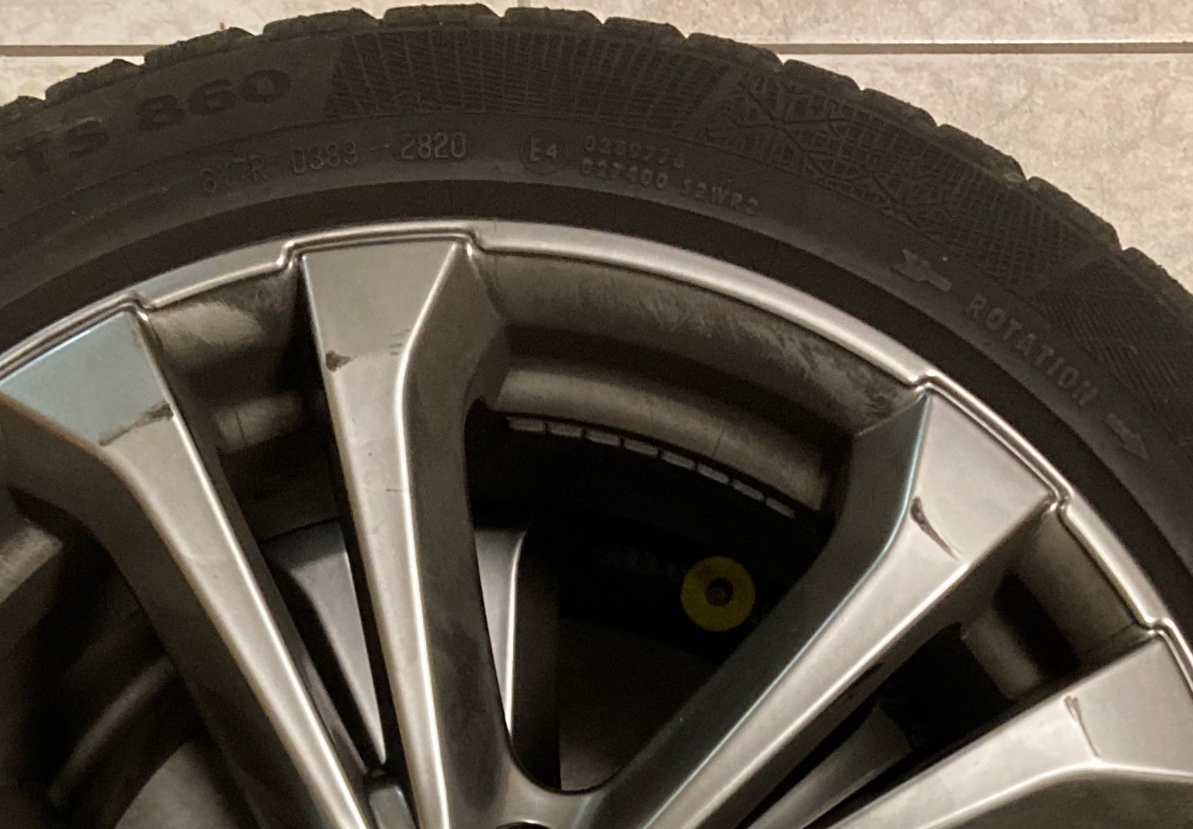

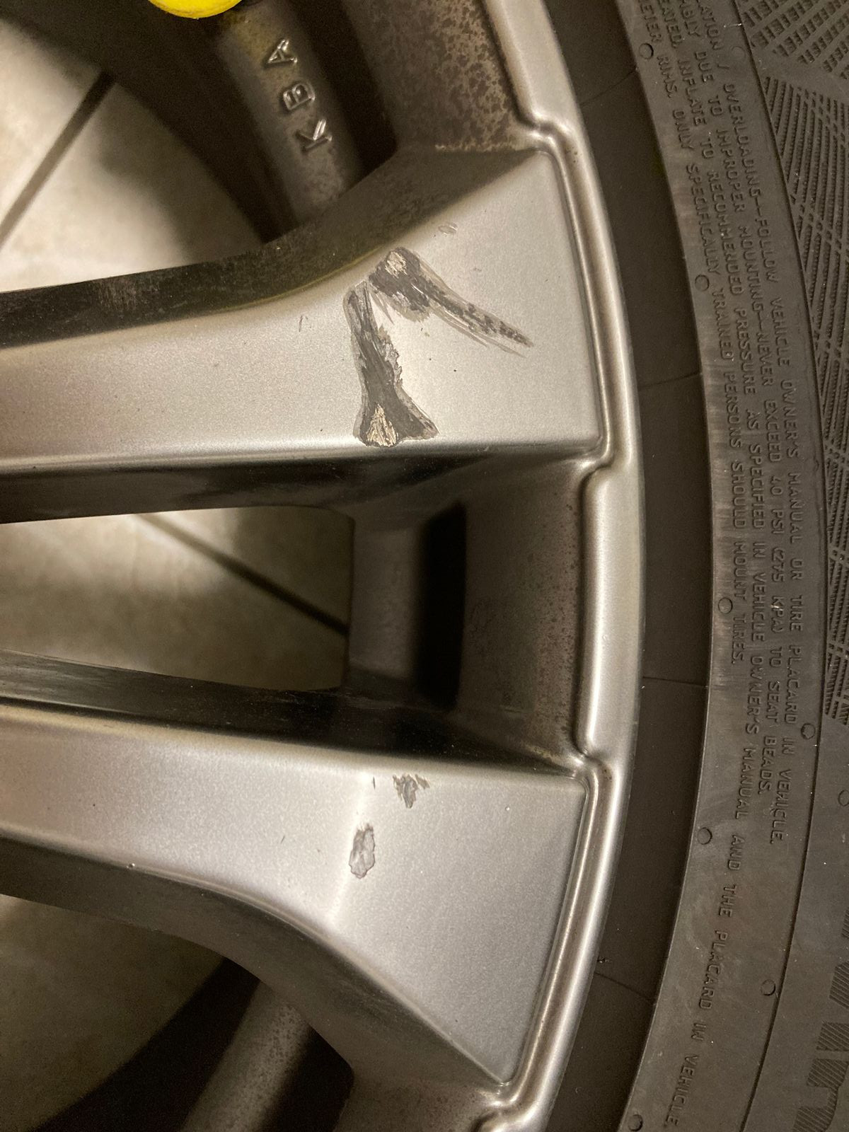

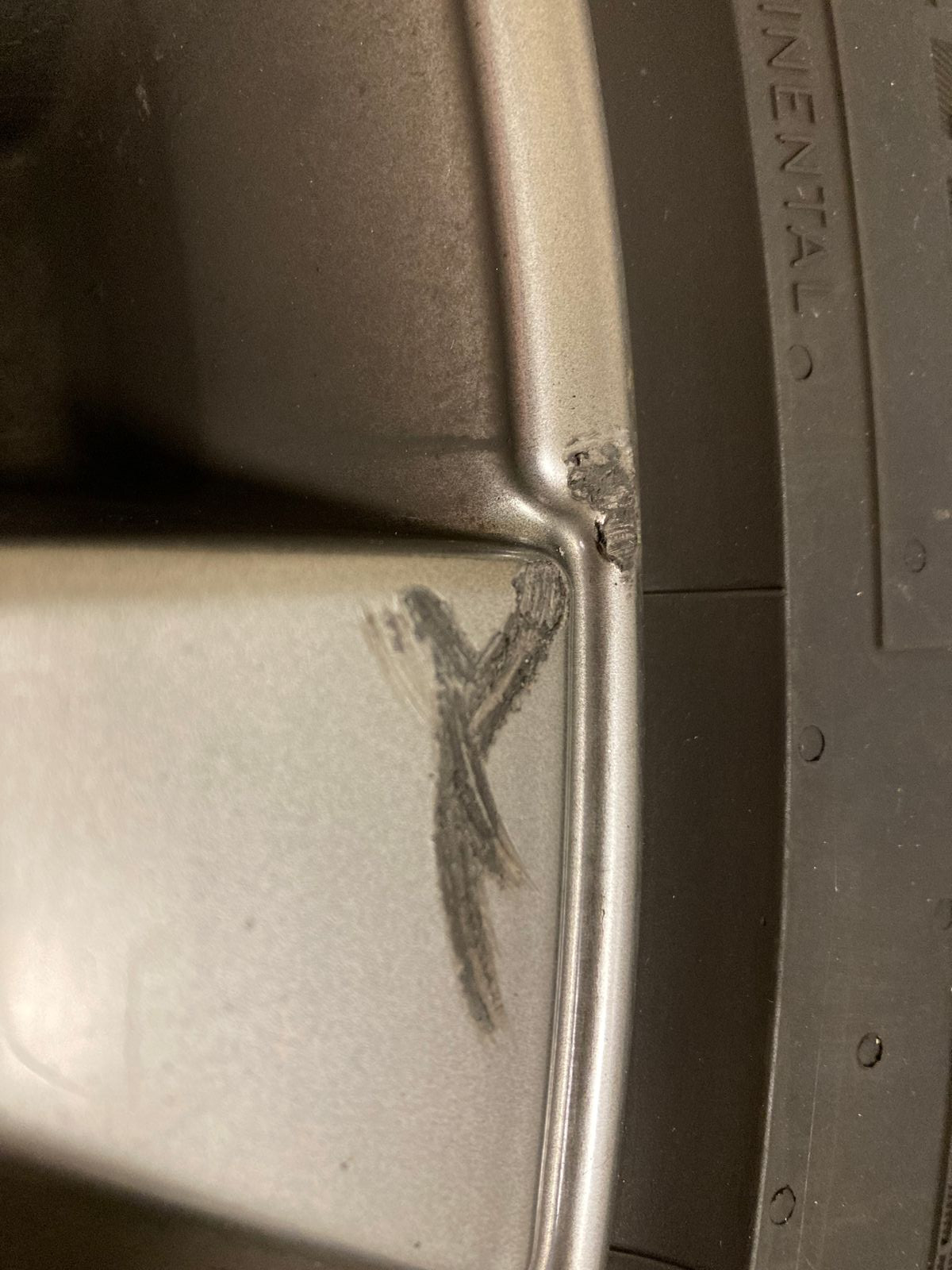

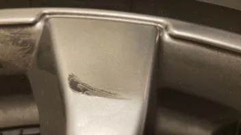

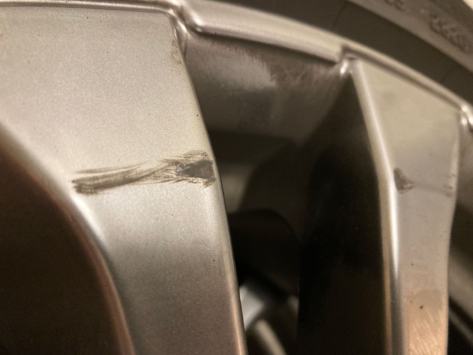

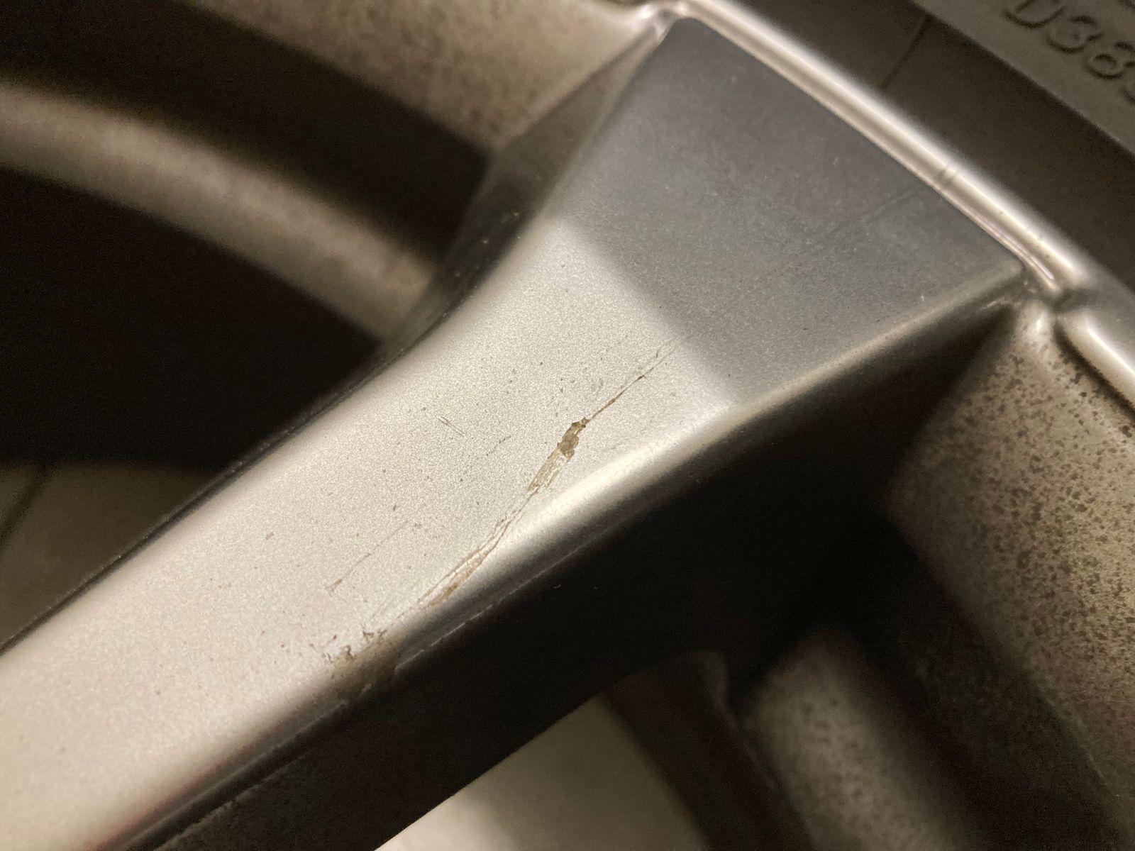

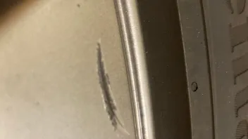

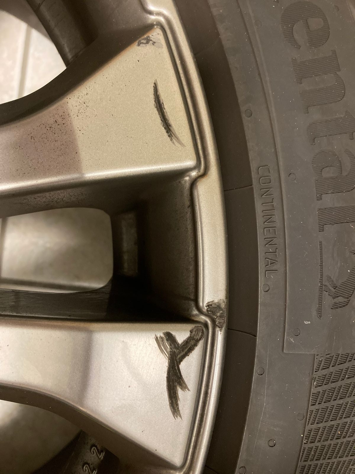

    Hier noch ein paar Detailbilder vom ganzen Ausmaß meiner "Einpark-Legastenie" (Schande über mich!). Es betrifft insgesamt zwei Felgen.
    Macke 1:
    Macke 2:
    Macke 3:
    Macke 4:
    Macke 5:
    Macke 6:
    Macke 7:
    Macke 8:
  • zu 1. 120 er ----- 240 er
    2. 400 er
    3.entfällt wenn die Macken nicht zu tief waren bzw. gut geschliffen hat.
    4.Entfällt bei Alu`s
    5. Bei 2K Lack entfällt Punkt 5 wobei zubeachten ist das der Lack ohne Wärmezuführung !!! trocknen muss und voll nach etwa 7 Tagen ausgehärtet ist...
    Hab dies erst hinter mir....wenn die ersten beiden Punkte gut gemacht sind erhält man ein gutes Ergebnis....Polieren anschließend kann man natürlich...
    hatte mir originale Fordfelgen im 7 x 3-Speichen-Design, silber bei Kl.... günstig ergattert, nur der Vorbesitzer hatte diese so beschi...... lackiert , das ich diese soweit wieder Straßentauglich lackieren musste.
  • Ich nehme für's grobe Abschleifen 180-er,
    zum Füllen 2-Komponenten Epoxid-Harz aus der kleinen Doppelspritze,
    zum Glattschleifen 600-er Wasserschleifpapier mit Spucke und zum Lackieren einen farblich möglichst passenden 2-Komponentenlack.
    Letzterer ist am schwierigsten zu besorgen (bezüglich des farblich passend :-).
    Der 2-Komponenten Harz in der kleinen Doppelspritze hat den Vorteil, dass der über Jahre verarbeitbar bleibt.

  • zum Füllen 2-Komponenten Epoxid-Harz aus der kleinen Doppelspritze,
    Kann (sollte) man dafür nicht besser Aluminium-Spachtel verwenden? Ich glaube professionell wird das so gemacht das man Aluminium aufschweißt, sodass es eine stabile Verbindung hat und dieses dann runterschleift. Alu-Schweißen ist kompliziert (hab ich mir sagen lassen) und sowieso braucht man dafür neben viel Erfahrung auch das richtige Werkzeug. Ich glaube auch nicht das mein Fehlerbild eine solche Maßnahme benötigt.

    Alles Handarbeit, gründlicher Grundaufbau, viel Schleifen. Eher kein Smart-Repair sondern eine Vollsanierung. Vorgehensweise:
    1. Rad gründlich reinigen und entfetten.
    2. Ringsrum um das Felgenhorn abkleben (Klebeband, keine Spielkarten!)
    3. Mit P120er alles runterschleifen was ausgebessert werden muss (eigentlich die ganze Felge)
    4. Mit P240er alles gründlich nachschleifen
    5. Mit P400 Softflex nacharbeiten
    6. Mit grauem Schleifvlies das Felgenhorn gründlich nacharbeiten
    7. Entstauben, entfetten
    8. Alu-Spachtel anmischen, Härte in kleine Menge auf dem Plastikspatel und damit die tiefen Macken füllen/modellieren, mit genug Überstand zum runterschleifen. Vorsicht beim Felgenhorn, keine Überstände zum Reifen erzeugen, die bekommt man später schwer wieder weg.
    9. Nachdem der Spachtel ausgehärtet erst mit P120, anschließend mit P240 und dem schwarz/weißem, flexiblen Schleifblock die Stellen schlichten
    10. Danach wieder reinigen und Universalspachtel auftragen um den Aluspachtel zu glätten und für die feineren Macken auszugleichen
    11. Wieder mit P120 und P240 runterschleifen und am Ende mit P400 feinschleifen
    12. Gründlich mit Silikonentferner reinigen und Reifen abdecken (Klebeband und Folie). Klebeband um das Ventil und in den Übergang Felgenhorn/Reifen.
    13. Nochmals entfetten und Füller in zwei Gängen (5min. Zwischenablüftzeit) auftragen und 24h trocknen lassen
    14. Felge mit P600 Softschleifpapier glätten und anschließend mit P800 Softschleifpapier feinschleifen. Zum Schluß wieder mir grauem Schliefvlies nacharbeiten.
    15. Staub entfernen und entfetten, anschließend den Basislack in zwei Gängen mit je 5min. Abläuftzeit auftragen und einer abschließenden Nebelschicht
    16. Ablüften lassen (5-15min.) und den 2K-Klarlack in mehreren Gängen auftragen.
    17. Mind. 24h trocknen lassen und anschließend polieren
    Fertig. Puh!
    Die Jungs haben auch einen Warenkorb für das Zeug was man dazu braucht (kostenpunkt um die 80,- €): https://www.lackstore.de/Angeb…e-lackieren-mit-Spraydose
    Die Frage am Ende ist natürlich ob sich der ganze Aufwand lohnt, bzw. ob man es nicht vereinfachen kann? Das muss jeder selbst wissen, der eine ist mit Lackstift zufrieden, der andere will das noch professionieller in der Kabine mit Druckluftpistole haben. Ich finde für DIY ist das so das max. was man rausholen kann ohne groß in Spezialmaschinen/Werkzeug zu investieren.

  • Ich hab für die Reparatur von größeren Macken gute Erfahrungen mit Haftstahl / Kaltmetall von Presto gemacht.
  • Auf meinen Felgen ist normaler Füllspachtel drauf. Vorher die Macken ausgeschliffen. Spachtel drauf. Glatt geschliffen. Edding Spraydose genommen. Lackiert. Mit Wasserschleif 1000 Körnung geschliffen und dann poliert. Auf die Felgen, auf Grund der schmalen Speichen usw. läuft der Lack schnell und kann auch nicht sehr dick aufgetragen werden. Also aufpassen beim nachbearbeiten.
  • Ja und wenn man viele Ecken und Winkel drin hat ist das schleifen auch alles andere als ein Kinderspiel. Eigentlich schreit das nach Sand- oder Perlstrahlen, das ist aber wohl für Alufelgen verboten?
  • Eigentlich schreit das nach Sand- oder Perlstrahlen
    Da kannst Du aber nicht punktgenau arbeiten. Das ist eher was für ganze Bauteile oder größere Flächen..
    Und Alu verhält sich bei solchen Verfahren nicht kooperativ. :(
