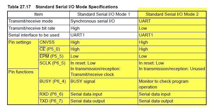

    Der Serial IO ist der mit dem UART und der spannende für mich! Diesen kann man in zwei Modus betreiben:
    Mode 1: Synchronous serial I/O
    Mode 2: UART serial I/O
    Ich würde Mode 2 wählen, das entspricht einer normalen seriellen Schnittstelle mit variabler Baud-Zahl, ohne zusätzliches Taktsignal wie beim Mode 1 notwendig.

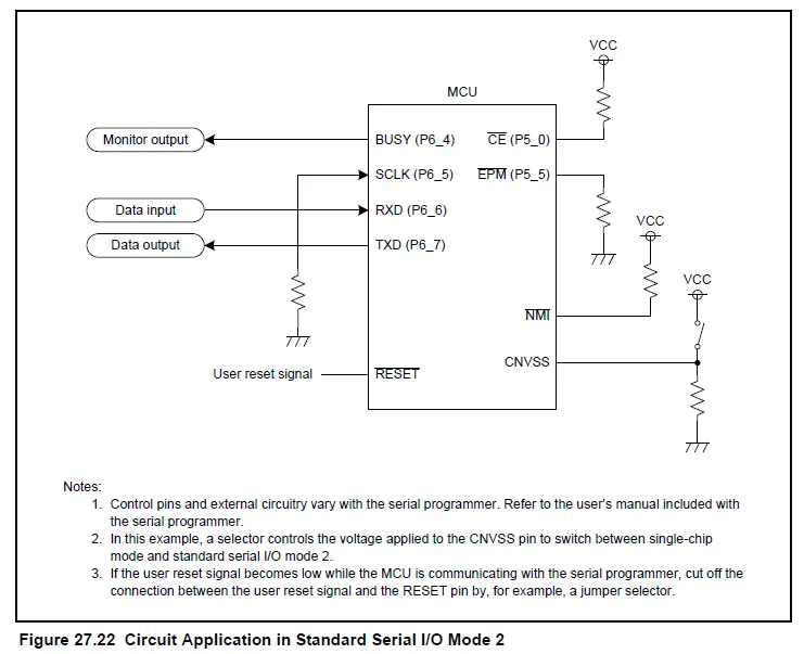

    Freundlicherweise gibt es im Datenblatt auch gleich ein Anschlußschema für den "Programmer":

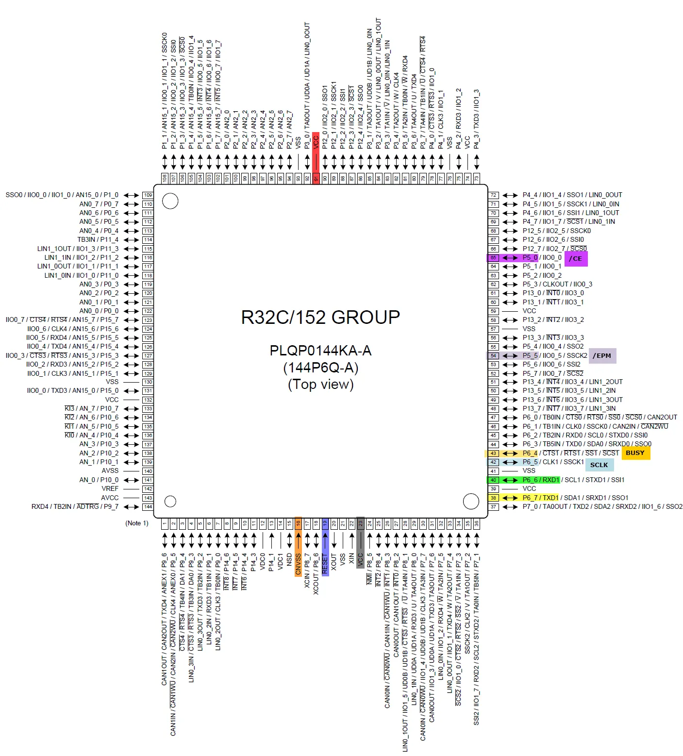

    Es müssen also einige Pins auf definierte Pegel gezogen werden. Über das Signal "CNVSS" wird zwischen Bootloader- und Programm-Ausführung umgeschaltet. Legt man das Signal auf HIGH (Vcc) wird der Bootloader nach einem /RESET (kurz auf LOW) ausgeführt, ansonsten startet das Programm. Die Kommunikation geschieht dann über die Port-Pins "P6_6" für RXD und "P6_7" für TXD. Über den Pin "P6_4" (BUSY) kann man erkennen wann der Chip einen Befehl fertig ausgeführt hat. Das wäre bei Flash-Lösch-Operationen hilfreich die länger brauchen als Einzelbefehle.
    Hier mal auf das Gehäuse der MCU bezogen die Pins die benötigt werden:
    • VCC (Betriebsspannung/Signalspannung) => Pin 91
    • VSS (GND) => Pin 23
    • CNVSS => Pin 16
    • /RESET => Pin 19
    • RXD (P6_6) => Pin 40
    • TXD (P6_7) => Pin 38
    • SCLK (P6_5) => Pin 42
    • BUSY (P6_4) => Pin 43
    • /EPM (P5_5) => Pin 54
    • /CE (P5_0) => Pin 65

  • Tja, wie es immer so ist im Leben (oder in meinem Leben): nichts klappt auf Anhieb einfach so wie man es plant ;)
    Ich habe gestern mein BCM ausgebaut und ausgelesen. Das klappte hervorragend, so wie auch beim neuen BCM. Anschließend habe ich das neue BCM löschen und programmieren wollen. Aber bereits beim löschen des Flash gab es Probleme (Timeouts) die ich aber mit Hartnäckigkeit und langem warten am Ende noch in den Griff bekommen habe. Will sagen, irgendwann hat es dann geklappt. Das gilt es aber noch zu untersuchen und zu stabilisieren.
    Beim Programmieren ging es im User Flash und Data Flash ohne Probleme, aber das E2 Data Flash will zum verrecken nicht und genau da stehen wohl die PATS Codes drin. Der E2 Flash ist ein im Flash-Speicher simuliertes EEPROM. Die MCU stellt dafür spezielle Register bereit die es der Software erlauben zur Laufzeit, unterbrechungsfrei, Daten auf Byte-Level im EEPROM zu speichern. Es kann also ein einzelnes Byte löschen und neu programmieren. Da dürfte also der gesamte Persistenz-Layer vom BCM drin stecken, sowas wie DTCs, Anlernwerte (z.B. die RDKS-Sensordaten) etc.
    Folgende Aufteilung ist inzwischen klar:
    • User Flash => Firmware (so wie sie im Update-VBF steht)
    • Data Flash =>
      • An Position 0x0006 0000 liegen noch unbekannte 6 Bytes
      • An Position 0x0006 1000 liegt mit 0x200 Bytes die vollständige CCC
    • E2 Data Flash => DTCs, RDKS-Sensor-IDs, etc.
      • An Position 0x0006 2A20 liegen die RDKS-Sensor-IDs (Little-Endian Format, also byteweise "rückwärts" lesen)
    Entweder mache ich noch grundlegend was falsch oder es gibt noch einen Schutzmechanismus speziell für das E2 Flash, welchen ich noch nicht entdeckt habe. Und so musste ich erstmal mein altes BCM wieder einbauen.
    Es bleibt also spannend...
  • Es verdichtet sich der Verdacht das ich einfach das Glück habe ein BCM mit defektem Flash-Speicher in der MCU erwischt zu haben. Womöglich war das auch der Grund für den Verkauf und wurde verschwiegen... Ein bekannter Elektronik-Tüftler hat dasselbe mit einem gebrauchten BCM gemacht und kann die o.g. Programmierung völlig störungsfrei durchführen. Na toll... da ich aber mein BCM im Auto nicht riskieren kann muss ich mir jetzt wohl oder übel noch eins zulegen.
  • Ich habe den Fehler gefunden: Mein Laptop mit i7 Prozessor, mit dem ich die Programmierungen durchführe ist einfach zu schnell! Das Bootloader-Protokoll stammt aus einer Zeit wo die Rechenleistung der PCs noch überschaubar war. Nach langer Suche bin ich auf einen Flash-Programmer für einen anderen Renesas Chip auf Github gestoßen wo jemand genau dieses Problem beschrieben hatte. Das FDT unterstützt zwar die alten Prozessoren, es wurden aber keine Zwangstimings dort integriert und so kann es wohl passieren das die Software Befehle zu früh absendet und der Bootloader diese nicht verarbeitet. Das waren dann die komischen Effekte die ich hatte. Mal klappte es, mal nur ein bisschen, mal garnicht. In besagtem Github-Projekt hat sich der Programmierer deshalb einen eigenen Flash-Programmer geschrieben welcher mit Zwangspausen arbeitet um das Timing der alten PCs nachzuahmen, bzw. sich experimentell herangetastet was der Chip noch verarbeiten kann.
    Aus dieser Information heraus habe ich dann das FDT auf dem ältesten Laptop installiert den ich rumliegen hatte und der eigentlich zum verschrotten geplant war. Und siehe da, gleich beim ersten Mal konnte ich wie oben angegeben das neue BCM mit dem Flash meines alten beschreiben. Völlig problemlos!
    Danach habe ich das geclonte BCM natürlich gleich ins Auto gepackt und
    Es klappt! Keine Wegfahrsperre, alles funktioniert, der Clone ist vollständig und erfolgreich!
    Damit haben wir dann mal wieder ein großes Problem gelöst, Umbau eines BCM ganz ohne Schlüsselprogrammierung.
