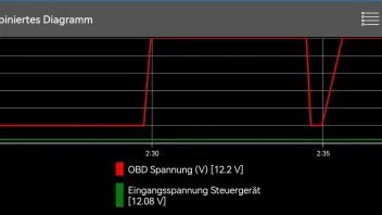

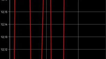

  • Hallo, jetzt gerade habe noch einmal das Motorsteuergerät ausgelesen und ein Fehler war vorhanden. Natürlich die P1632(87) Smart Alternator Faults Sensor/Circuit Malfunction . Habe auch Screenshot gemacht.
  • Das war mit laufendem Motor abgefragt.
  • Nur mit Zündung mache gleich.

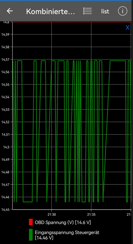

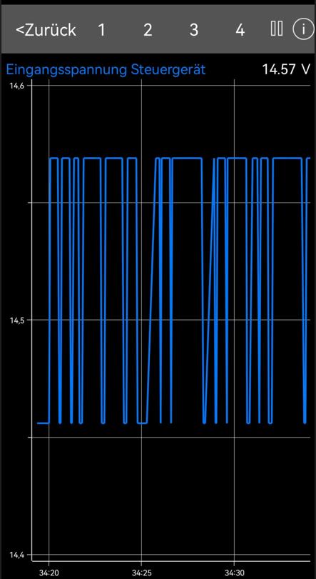

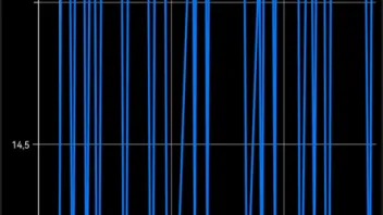

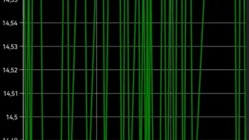

  • Schwankt deine Spannung bei laufenden Motor soweit ich weiß hab ich zum Start 14,2 dann für ca 20 Minuten 14,6 danach geht sie dann langsam runter bis sie wieder bei 14,2 angekommen ist also Batterie voll erreicht hat. Es könnte ja noch sein das du einen Verbraucher hast der mehr zieht als das Aggregat abgeben kann. Wäre ne Erklärung wenn deine Spannung durchgehend bei 14,6 bleibt.

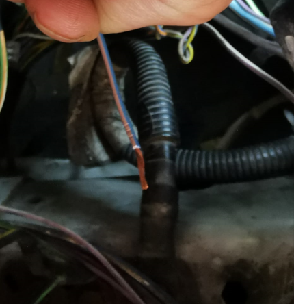

  • Kollege hier im Forum hatte das auch mit dem P1632. Es war das Kabel. Kabel repariert - Fehler weg.
    Miss das Kabel komplett von der Lima bis zum PCM-Stecker auf Durchgang. Dann weißt du wenigstens obs das war oder nicht.

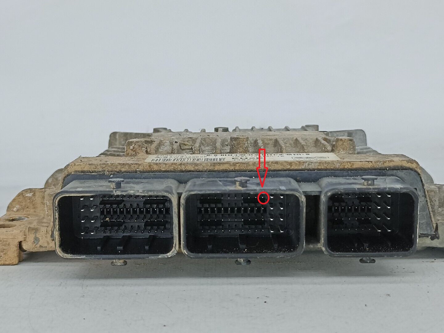

  • Werde ich machen müssen mit dem Kabel. Geht der Kabel zuerst in die Sicherungskasten und von da zum PCM ?
  • OK. Danke schön. Weißt du vielleicht noch welcher Stecker das ist am Steuergerät ?

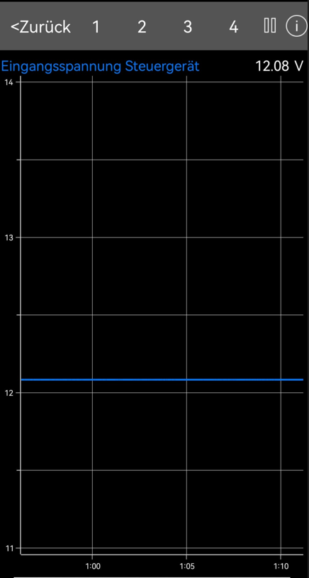

  • Da die Spannung von der Batterie konstant ( nahezu) ist, tippe ich auch auf das Kabel zwischen Lima und Modul.

  • Danke Euch allen für die so wichtigen Infos. Auch sehr wichtig das Bild von dem PCM mit dem Pin, hast du dir Dermon4 viel Arbeit gemacht. Nochmal danke. Jetzt bin ich dran, werde berichtet wenn so weit ist. Diese Woche muss ich aber so zur Arbeit fahren erst am WE gehe ich da dran.
