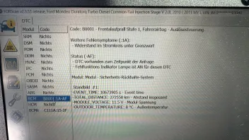

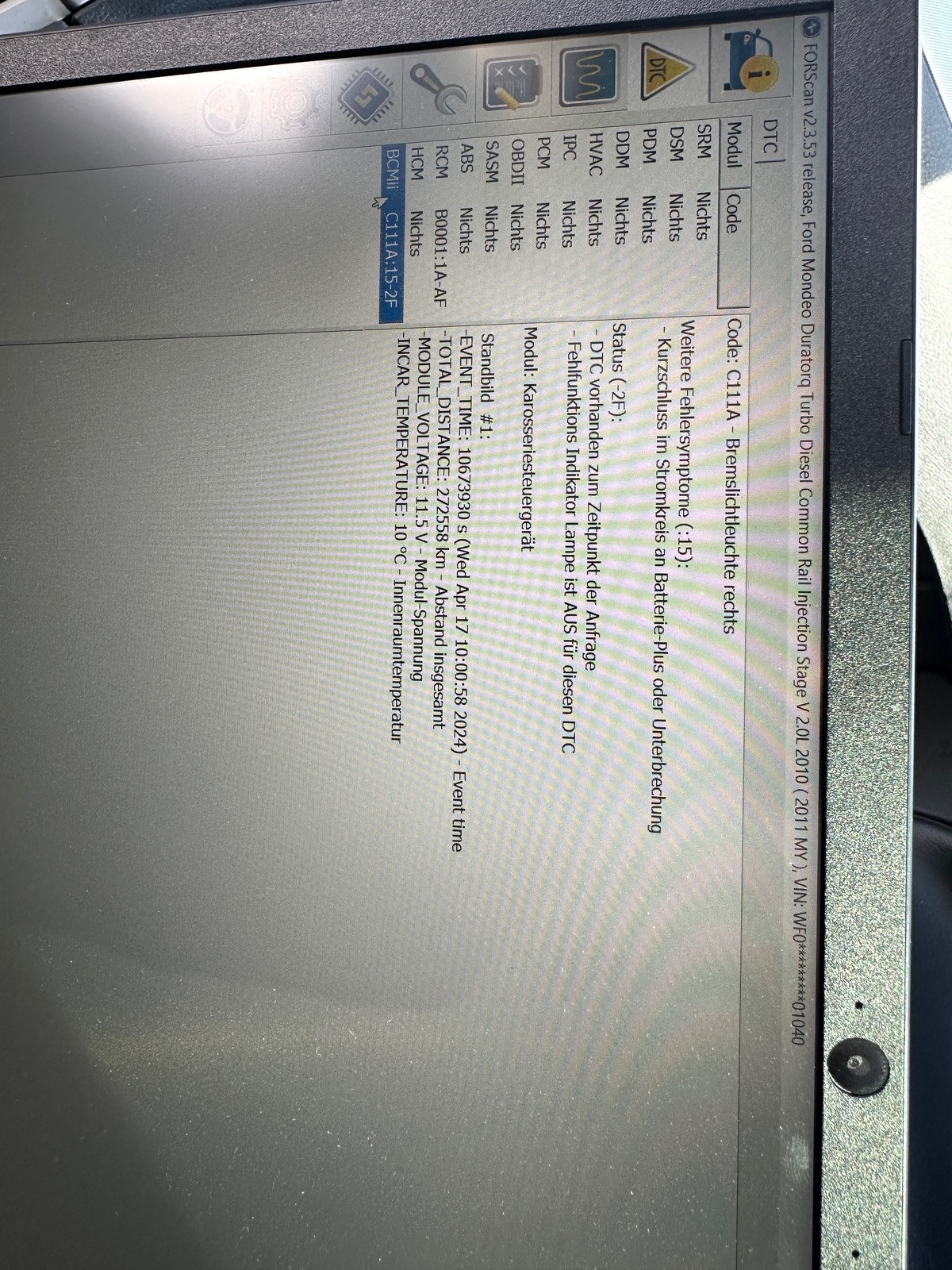

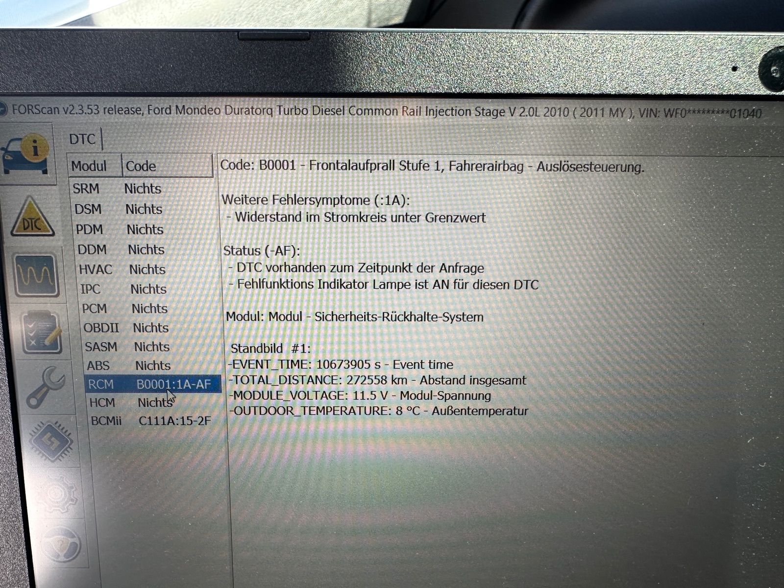

    Mein Mondeo MK4 BA7 Baujahr 05/2010 2,0l TDCI 120 kw spuckt mir bei FORScan 2 Fehler raus!
    -Code C111A Bremslichtleuchte rechts ( Kurzschluss im Stromkreis Batterie-Plus oder Unterbrechung )
    Hier wird es mit dem Austausch des Leuchtmittels erledigt sein oder?
    -Code B0001 Frontalaufprall Stufe 1, Fahrerairbag-Auslösesteuerung ( Widerstand im Stromkreis unter Grenzwert )
    Kann mir jemand sagen, wo genau ich ansetzen kann?
    Erstmal messen ob Strom ankommt. Kann auch eine Unterbrechung in der Zuleitung sein. Oder der LampentrÀger ist oxidiert.

    Zum B0001: Wenn Du ein Feuchtigkeitsproblem hast / hattest, dann sind oxidierte Kontakte durchaus eine Möglichkeit. Muss nicht unterm Sitz sein, kann auch an der Wickelfeder oder am Airbag selber. Dort bitte nicht einfach nassforsch mit dem Multimeter drangehen. Das Airbagsystem ist was fĂŒr ausgebildetes Personal (sagt sogar das Gesetz).
    Blinkt denn die Airbaglampe im Kombiinstrument einen Fehler aus?
    Wenn nicht, dann einfach mal alle Fehler löschen und nach ein paar Fahrten schauen, ob sie wiederkommen.
    Ein treuer Begleiter, ein ganz gewöhnlicher MK4 vFL Benziner, nix Ausgefallenes, einzig: es ist KEIN Turnier.
  • dann sind oxidierte Kontakte durchaus eine Möglichkeit.
    Nicht im Airbag System, da sind alle Kontakte vergoldet. Gold oxidiert bekanntlich nicht.
    Da "Widerstand unter Grenzwert" da steht deutet es auch nicht auf vergammelte Kontakte sondern auf Kurzschluss zwischen den Kontakten hin. Das kann durchaus Wasser sein. Schau mal an das AirbagsteuergerÀt ob da die Stecker nass sind. Wenn Wasser in das SteuergerÀt gekommen ist wird es schwierig.

    Erstmal Danke fĂŒr die schnelle AntwortđŸ’Ș ja, die Airbagleuchte geht bei ZĂŒndung an, geht dann weg und nach dem Selbsttest kommt sie dann wieder und leuchtet dauerhaft.
    Fehlerspeicher hatte ich schon gelöscht, aber der Fehler kam dann direkt wieder
    Ich denke, dass es tatsÀchlich von der Feuchtigkeit kommt, denn er hatte das sporadisch auch im Winter, wenn es sehr kalt war. Das Problem mit dem Schiededach bestand nÀmlich schon sehr lange..
    Meine Frage:
    Was ist wahrscheinlicher?
    Der Stecker am Airbag selbst ( Lenkrad ) oder die beiden Stecker am AirbagsteuergerÀt?
    Da er Frontalaufprall als Fehler rausschmeißt, kann man sich das ausbauen des Sitzes ja eigentlich sparen oder?

    Die Wickelfeder (a.k.a. Schleifring, aber da "schleift" nix mehr...) und der Fahrerairbag, auf den der Code deutet, sind oben auf der LenksĂ€ule. Fließendes Wasser aus der A-SĂ€ule kommt da nicht hin. Aber das Airbagmodul sitzt nahe ĂŒber dem Boden, und zwar unter der Mittelkonsole. Von daher....
    Um da dran zu kommen, musst Du aber die Mittelkonsole ausbauen. Das sind schon etliche Handgriffe, aber nicht unmöglich.
    Bevor Du an die Elektrik vom Airbag gehst, bitte unbedingt die Batterie abklemmen und 15 min bei eingeschalteter Innenleuchte warten, damit sich Restspannungen abbauen können, die wenns blöd lĂ€uft auch einen Airbag ungewollt zur ZĂŒndung bringen könnten.

    Wasser findet immer einen Weg, zur Not ĂŒber die Matten am Boden. Da das System "Widerstand im Stromkreis unter Grenzwert" meldet suchen wir einen Kurzschluss, keine schlechten Kontakte. Die Leitungen fĂŒr den Lenkradairbag gehen vom SteuergerĂ€t zum Lenkradmodul ohne Steckverbinder dazwischen. Zum Lenkradmodul dĂŒrfte das Wasser noch schlechter kommen.
    Im ĂŒbrigen gibt es eine Schritt fĂŒr Schritt Diagnose fĂŒr Airbagfehler mit PrĂŒfsteckern und messen der Leitungen. Da sollte das Problem eindeutig zu finden sein. Das mĂŒsste der Ford Mechaniker eigentlich auch wissen.
