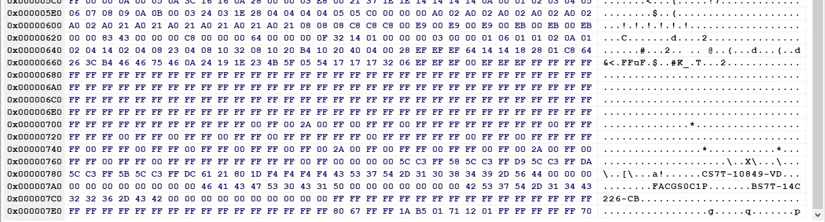

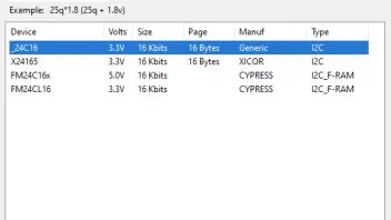

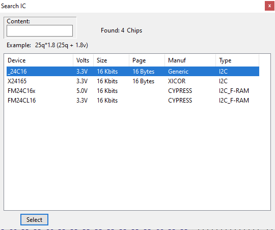

  • Moin, Ich habe mittlerweile die EEPRom ausgelesen und vermutlich die richtigen Zeilen gefunden. Mag da jemand fix drüberschauen, damit ich mein Tacho nicht zerschieße ^^
    (Welcher Chip ist eigentlich bei der Auswahl im Programmer der richtige?)
  • Ja, das sieht doch schonmal fein aus, glückwunsch! Nun bist Du bereit für den nächsten Level, lies Dir das hier mal durch https://mk4-wiki.denkdose.de/artikel/ipc/km_algorithmus
