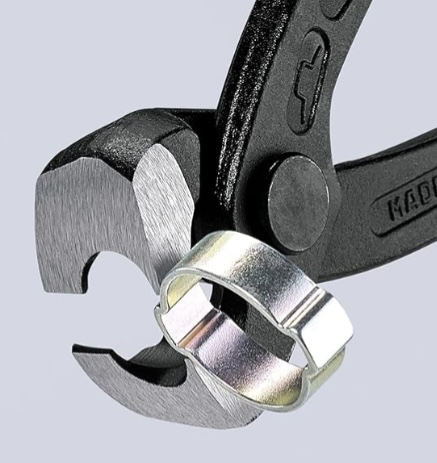

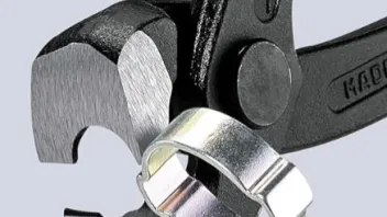

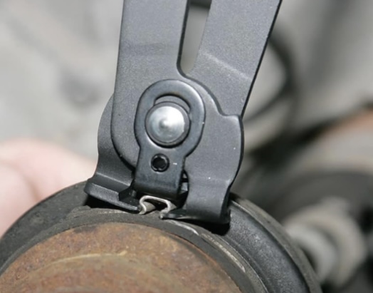

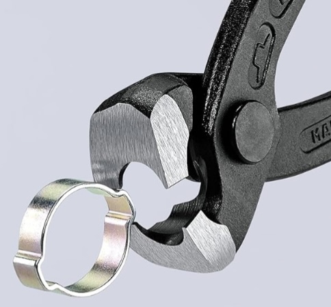

    zum quetschen von Ohrschellen (egal ob 1-Ohr oder 2-Ohr) gibt es ja zahlreiche Werkzeuge. Der klassenprimus hier ist wohl die Knipex-Zange mit Seitenklemm-Option
    So soll man auch an schwer zugänglichen Stellen gut quetschen können.

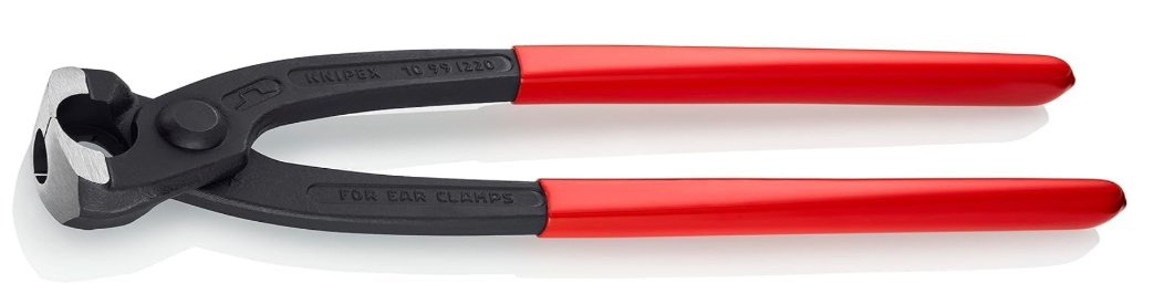

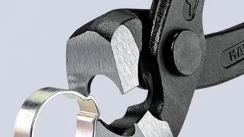

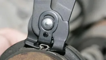

    Und dann gibt es noch dieses Modell

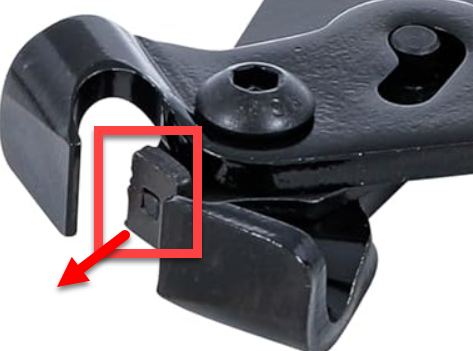

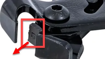

    Das wiederun soll die stabilere Quetschung sein, weil noch von oben gedrückt wird.

  • Nimm die Knipex, die habe ich auch.
  • sieht schick aus. Probiere das dann mal im Motorraum. Ich schmeiß den Kram raus und nehme Schellen zum schrauben.
    Bisher alle Stellen erreicht wo ich mal ran musste.
  • Bei dem besten Bier der Welt (in der Eifel zu Hause), wo ich meine Brötchen verdiene, arbeiten wir auch täglich mit Ohrschellen mit CO2-Leitungen (50–70 bar Druck) und Bierleitungen. Da ist auch Knipex von Bild 2 im Einsatz.
    Funktioniert immer problemlos.

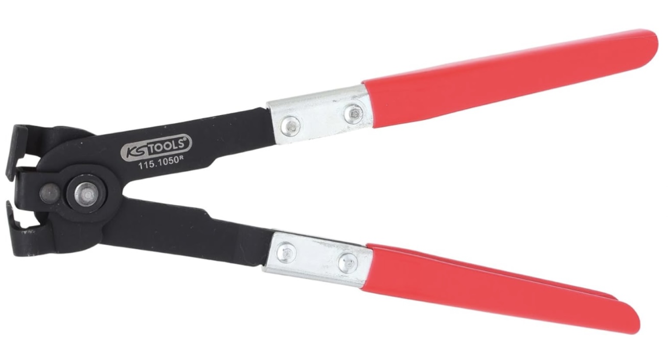

    Die Schellen aus den unteren Bildern lassen sich mit der Abgebildeten Zange effektiv und Zerstörungsfrei montieren, der Druck von oben sorgt auch für eine anständige und ebende Verpressung. Mit anderen Zangen kann man diese Schellen auch verquetschen, jedoch auch schnell zerstören.
    Das sind übrigens die klassischen Achsmanschettenschellen. Allein dafür habe ich die entsprechende Zange.

  • Die Knippex ist für feste 1 oder 2 Ohr Schellen, die sind auch aus stärkerem Blech. Bei denen würde das 2. Modell versagen.
    Für die verstellbaren 1 Ohr Schellen (z.B. Antriebswellen) ist das 2. Modell. Mit der Knippex kann man diese Schellen nicht nach Herstellervorgaben pressen.
    Fazit : beide Zangen sind für unterschiedliche Arten von Schellen gebaut und sollten auch so verwendet werden

    Der wesentliche Unterschied zur Knipex-Methode ist hier das der Ohrwulst von oben nochmal zusätzlich gepresst wird. Das sorgt für einen Wulst der nicht einfach rund ist, sondern eher die Form eines liegenden P hat und durch eine quadratische Stempelform oben dem ganzen noch mehr Stabilität gibt:
    Ob es das wirklich braucht ist halt die Frage, aber es sieht irgendwie gut aus und wenn man Original-Ohrklemmen anschaut weisen die dieses Merkmal ebenfalls auf.
