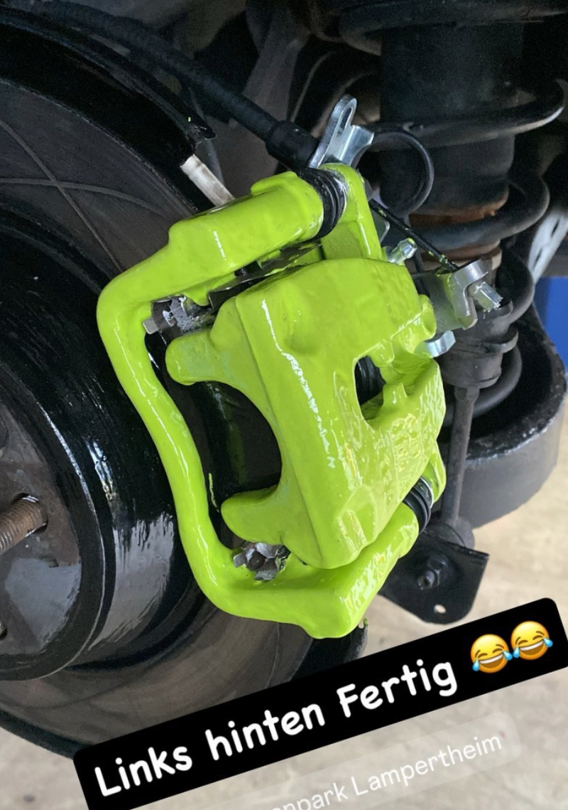

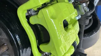

Heute habe ich mal die Bremsanlage in meinem ToxicGreen streichen wollen, weil ja Austauschsättel von mir verbaut wurden, was mußte ich da sehen? Blech durchgerostet. Ich hatte die Teile zigmal gestrichen. Jetzt ist Schluß. Die Teile kosten mich zusammen keine 25€. Werden nächste Woche ersetzt.

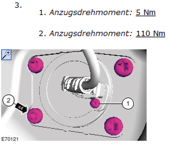

Jetzt die Frage. Welche NM Drehmoment haben die Schrauben von der Radnabe. Muss ja ab um die Bleche zu wechseln.

der Preis ist nicht so wild, ich hatte meine damals auch gleich gewechselt. Leider sind die Schrauben so lang das recht viel Gewinde aus dem Lenker ragt. Das war stark verrostet. Bei einer Schraube brauchte ich tatsächlich eine 3/4" Ratsche mit entsprechender Torx Nuss. Meine 1/2" war abgebrochen (ohne Schlagschrauber). Besorg Dir auf alle Fälle eine Nuss Reserve.
Habe ja eine große Schrauberwerkstatt. Da wird schon was sein. Muss nur erst die ganze Rostschutzfarbe abmachen, von dem Gewinde was aus dem Blech rausschaut.

Nen Rostlöser (das Kältespray von rostio kann ich wirklich empfehlen) vorher schaded nicht und nicht nur stumpf aufprügeln sondern immer auch mal wieder in die Gegenrichtung drücken. -
