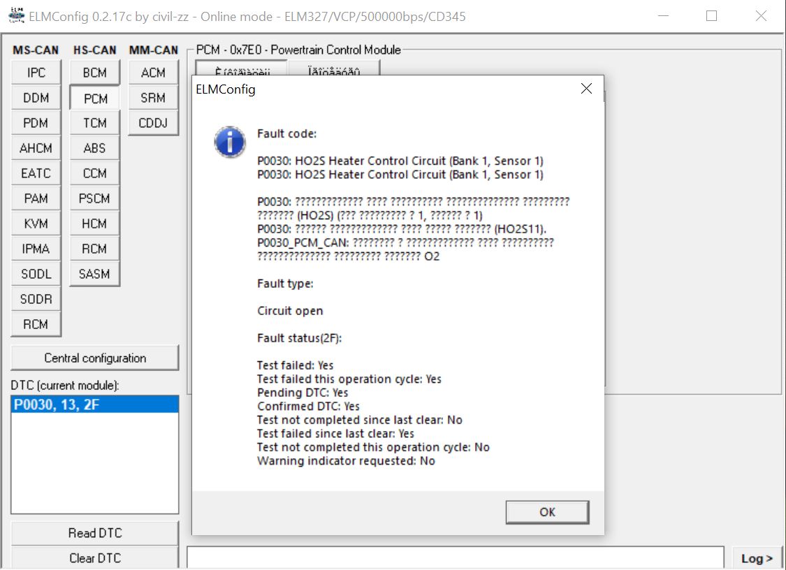

  • Ich habe gestern einen Fehlercode P0030 Lambdasonde ausgelesen mit ELMConfig: P0030, 13, 2F, HO25 Heater Control Circuit (Bank 1, Sensor 1). Der Fehler erscheint nach dem Löschen gleich wieder. Das ist wohl die Sonde vor Kat.

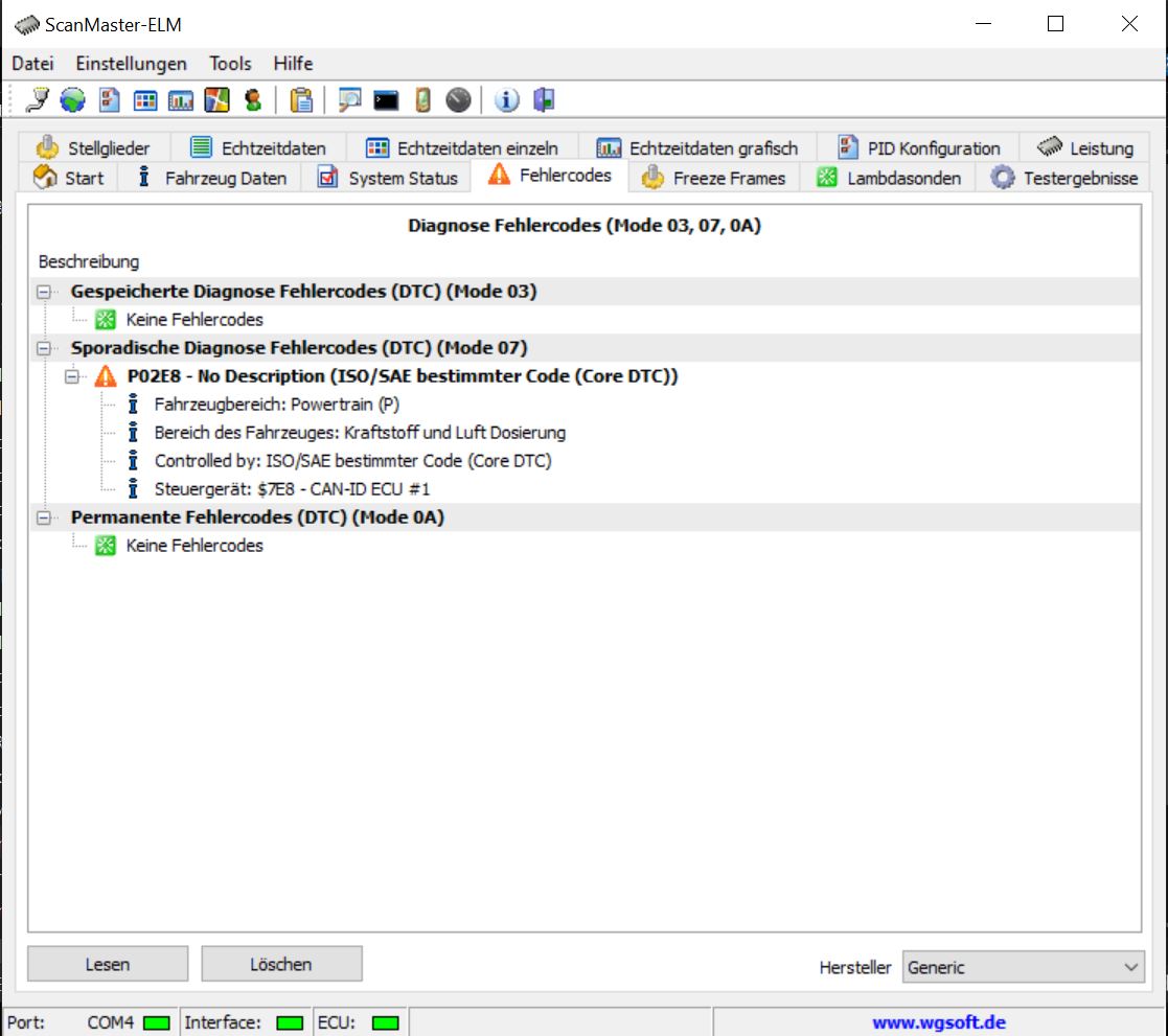

    Am Sonntag wurde mir der Fehler P02E8 bei ScanMaster-ELM angezeigt und konnte nicht gelöscht werden. Zuvor wurde ein anderer Fehler angezeigt, der jedoch gelöscht werden konnte. Den Fehler hatte ich nicht gespeichert, aber Ursache war 'zu niedrige Batteriespannung'. Die Motorstörung trat während der Fahrt auf der Autobahn bei Dunkelheit auf. Seit gestern wird der Fehler nicht mehr bei ScanMaster-ELM angezeigt. Ich hatte die letzten Tage die Batterie geladen, doch immer wieder fällt sie auf 13,4 V und weniger. Die Batterie ist erst 3 Jahre alt. Könnte das die Ursache für die Fehlermeldungen sein? Die Meldung 'Motorstörung' erscheint seit Sonntag schon beim Einschalten der Zündung und lässt sich nicht mehr löschen. Deshalb möchte ich erstmal nicht mehr fahren. Könnte die Sonde defekt sein? Bei der Fahrt am Sonntag wurde ca. 50 km vor der 'Motorstörung' eine DPF-Reinigung ohne Fehlermeldung abgeschlossen.
    Ja, genau. Entweder ist dort die Heizwendel durch oder die Stromversorgung davon ist ausgefallen.

  • Lass das mal mit dem Bremsenreiniger, damit schadest Du der Sonde eher als dass das auf Dauer was hilft.
    Wenn die Sonde defekt ist - egal ob die Heizung oder der Sensor darin -, dann gehört sie einfach ausgetauscht.
    Aber vor einer wilden Tauschaktion auf Verdacht sollte erstmal festgestellt werden, was nun wirklich defekt ist. Der Fehlercode benennt immer nur das Symptom, das festgestellt wurde, nie direkt die wirkliche Ursache.

  • Der erste Fehler am Sonntag auf der Autobahn war P0299 - Ladedruck fehlt. Das hatte ich nicht fotografiert, aber ich hatte das gegoogelt und gerade wieder gefunden. Es waren also 3 Störungen: P0299, P0030, P02E8.
    Der erste Fehler tritt nicht mehr auf, die beiden anderen liest ElmConfig unter PCM immer noch und die Motorstörung muss bei jedem Start quittiert werden. Leistungseinbrüche gibts aber nicht. Muss wohl doch in die Ford-Werkstatt, bevor ich noch den Motor zerstöre.
  • Der Fehlercode P0030 beschreibt eine fehlerhafte Sondenheizung.

    Hast du mal den Widerstand gemessen?
  • Ja, das Video hatte ich mir angeschaut. Die Lambdasonde hatte ich letzte Woche gewechselt und danach ging die Motorstörung kurzzeitig weg. Doch es wurde wieder schlimmer und ständig mit Notlauf. Fehlermeldung der Sonde war zu niedrige Spannung, 7,99V. Mir fiel ein, dass ich letztes Jahr genau das selbe Problem hatte und deshalb bei Ford in der Werkstatt war. Es hat fast 800 € gekostet den Motorkabelbaum zu reparieren. Der Mondeo steht seit heute wieder dort und ich könnte meinen, dass es ein Fall für eine Werkstatt-Garantie ist.
