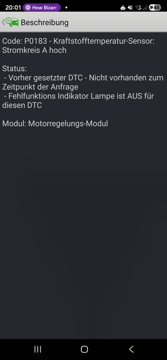

  • So habe das 2xinnerhalb ein paar Wochen schlagartig Motorstörung im Kombi stehen und keine Leistung mehr. Beim auslesen Zegit es an Kraftstofftemperatursensor Stromkreis zu hoch? Habe mir schon die Pins angesshaut und das Kabel aber nix gesehen. Den Sensor gibt wohl nicht einzeln
    Bein löschen Zeigt mir forscan 75 Grad an nach löschen Waren es immer zw 32 und 33 Grad
    Code p0183

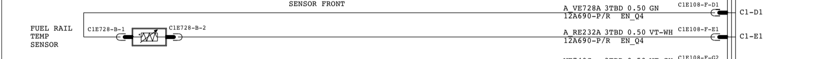

    Solche einfachen Temperatursensoren sind in der Regel NTCs. Deren Widerstand sinkt mit zunehmender Temperatur. Der Sensor liegt auf einer Seite auf Masse und auf der anderen über einen Pullup-Widerstand an einem A/D-Eingang des PCM. Der Pullup zieht diese Leitung auf 5V. Der Widerstandswert zieht dieses Niveau dann abhängig von der Temperatur weiter gegen Masse.
    Praktisch ist es so ausgelegt das der Widerstand das Signal nie suf 5V oder 0V bewegen kann. So kann die Fehlererkennung ermitteln ob der Sensor arbeitet.
    Ein "Hochpegel" (High Voltage) bedeutet 5V liegen an, was wiederum bedeutet das die Leitung zum Sensor unterbrochen ist, oder eben der Sensor innen eine Unterbrechung hat.

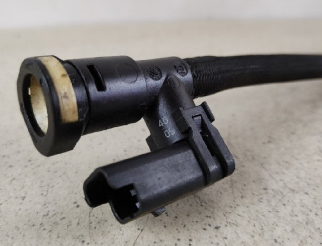

    Die Leitung hat die Bestellnummer 1427938 und kostet gut 100€. Gebraucht für 25€ https://www.ebay.de/itm/266966438296

  • Ich vermute, daß der im Material eingegossen ist. Soll ja auch dicht sein so eine Leitung. Ist so wahrscheinlich für Herstellung und Montage das Einfachste und Billigste.
    Für die Instandsetzung ist's doof. Ist wie mit der Montageluke unter der Rückbank für die Intankpumpe. Im Sierra gab es die noch.
  • Ich glaube nicht das der eingegossen ist schon WG der Rastnase. Mal testen morgen;)

    Chris, besorg Dir doch einfach für 25€ den aus ebay, den kannst Du vorher zerlegen und dann weist Du es ganz genau (und wir auch). Vergossen ist da eher nichts, click und steck ist in der Produktion viel günstiger.
