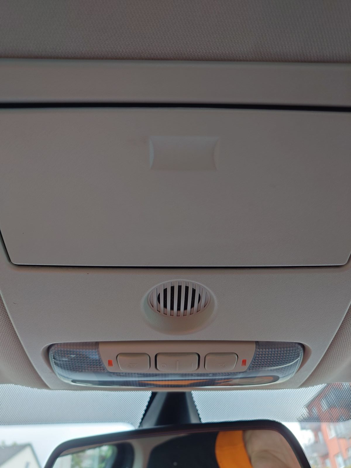

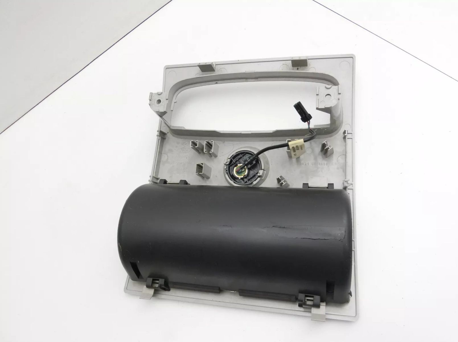

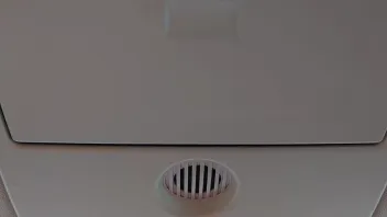

  • Schau erstmal nach ob bei deinem Mondeo nicht schon das entsprechende (zweipolige) Kabel zum Einbauort des Micros liegt.
    Brillenfach raus und nachschauen.

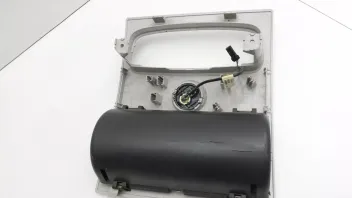

    So sieht das dann da drunter (hier mit eingebautem Micro) aus:
    Wenn das Kabel dahin schon liegt dann bist du schon mal einen Schritt weiter. Das Micro an sich einbauen ist ja nur 'ne Kleinigkeit. Brillenfach raus, Micro einclipsen, Kabel zusammenstecken und Brillenfach wieder rein. Der Rest zum Einbau von S&C steht ja hier im Forum oder im Wiki.

    Wie der Kollege schon schreibt erst die Leuchte vorsichtig ausclipsen, dann die Schrauben raus. Schau dir noch mal das von mir eingestellte Foto des ausgebauten Brillenfachs an, da siehst du die "kritischen Stellen". Beim Ansetzen des Werkzeugs aber aufpassen dass die Clipse nicht abbrechen und dass der Dachhimmel nicht beschädigt wird.

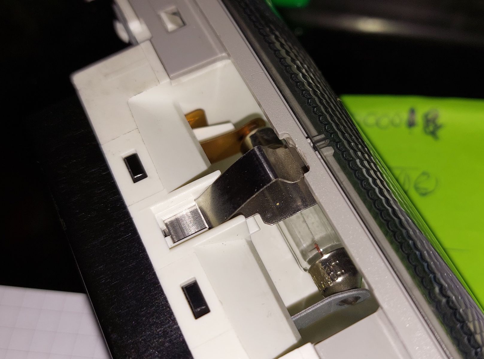

    Hat die nicht vorne eine Metallfeder und eine Aussparung wo man mit einem kleinen Schraubendreher rein kann und die Feder zurück drückt.
    Hinten ist die doch nur mit 2 kleinen Haken in die Dachkonsole eingeschoben, oder ?
  • Vorne wie hinten ist gleich. Aber ich würde nicht mit etwas wie nen Schlitz beigehen und eventuell etwas beschädigen, deswegen einfach nen Rakel oder alte Karte nehmen.
  • Ja die Metallklammer und 2 Nasen hast du vorne und hinten.

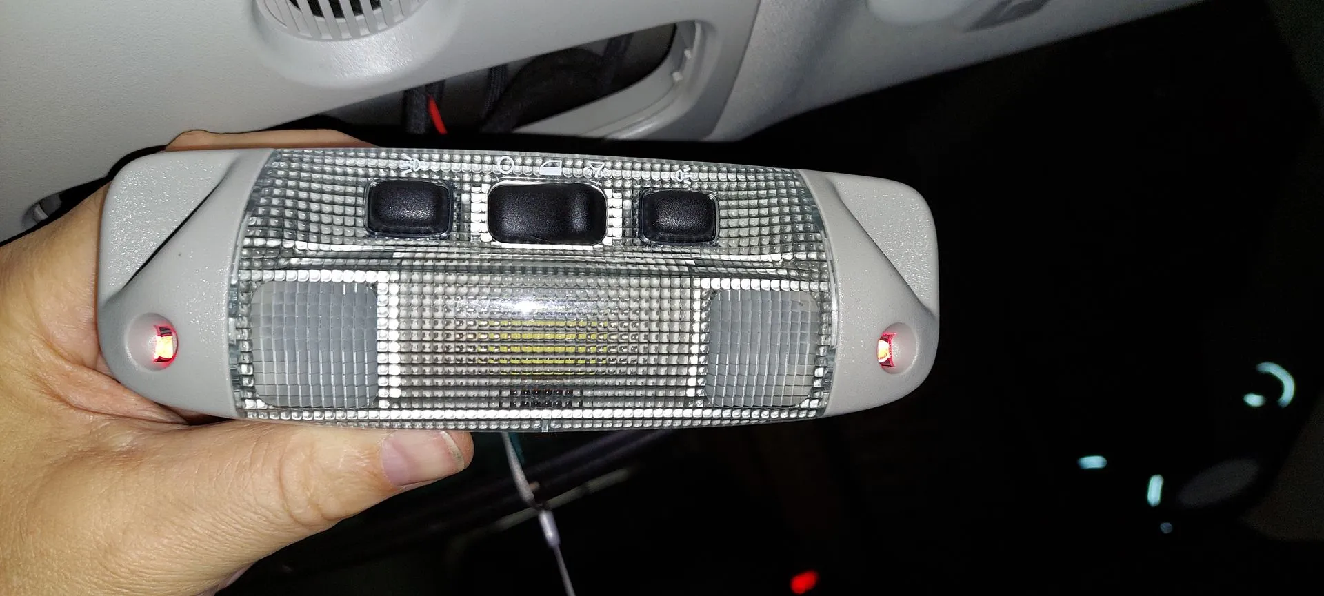

  • Mh... also bei mir sind die Träger vorne und hinten gleich außer halt das Cover für die Ambientebeleuchtung. Oder haben wir uns missverstanden!?

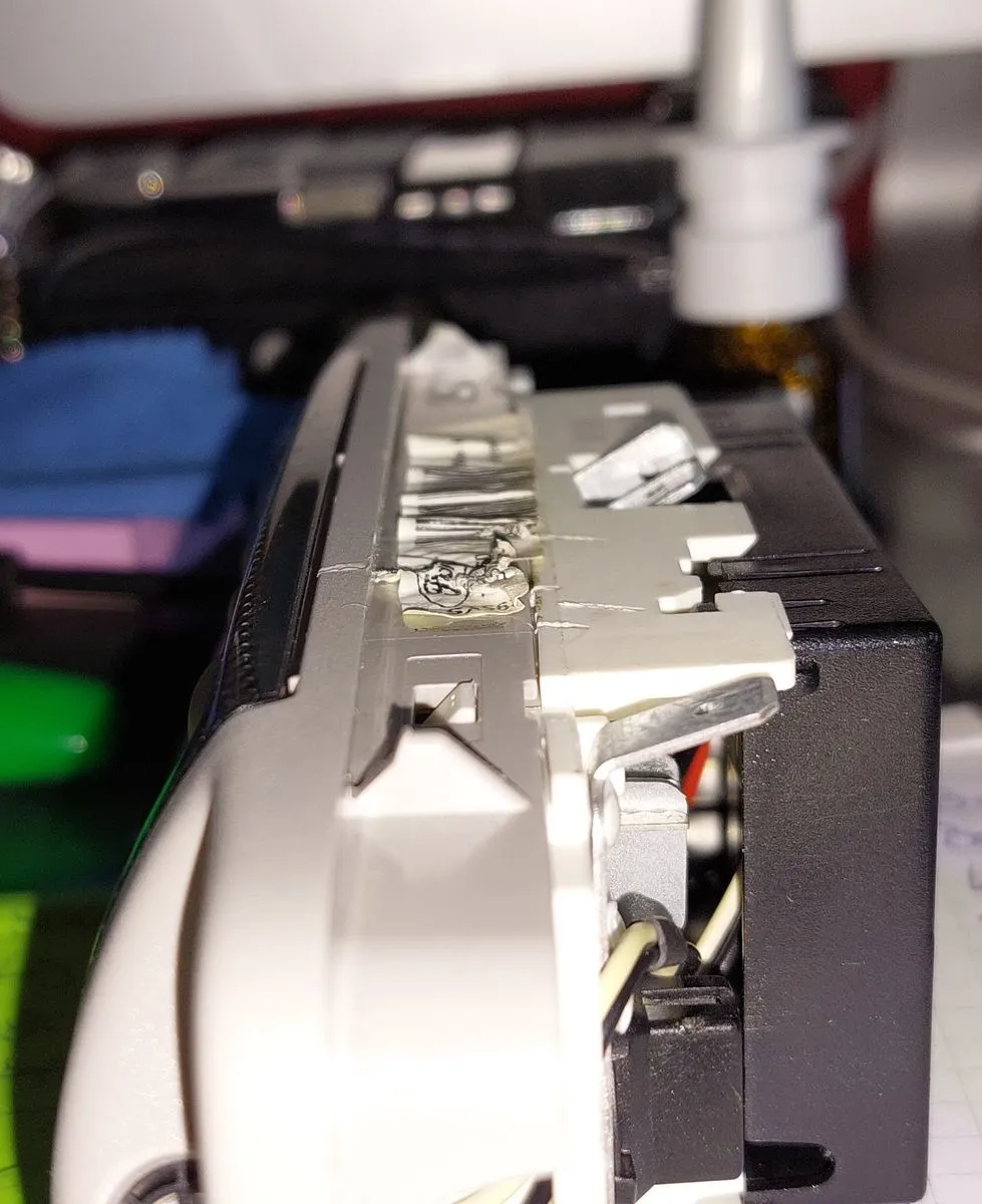

  • So ich habe meine vordereLampe eben noch mal rausgepoppelt, am besten das graue Glas erst ab dann kommst du direkt an die Metallfeder
    die aushängen und die Lampe vorne etwas runterziehen dann die Lampe nach vorne drücken das sich die hinteren Haken aushängen ,dann einfach raus
    nehmen.
    Bei mir ist die vordere Lampe mit mit den Öffnungen für Ambientebeleuchtung und Ultraschallsensoren.
    Die mittlere mit Öffnungen für Ambientebeleuchtung.
    Die im Kofferraum nur mit der Normalen Beleuchtung.

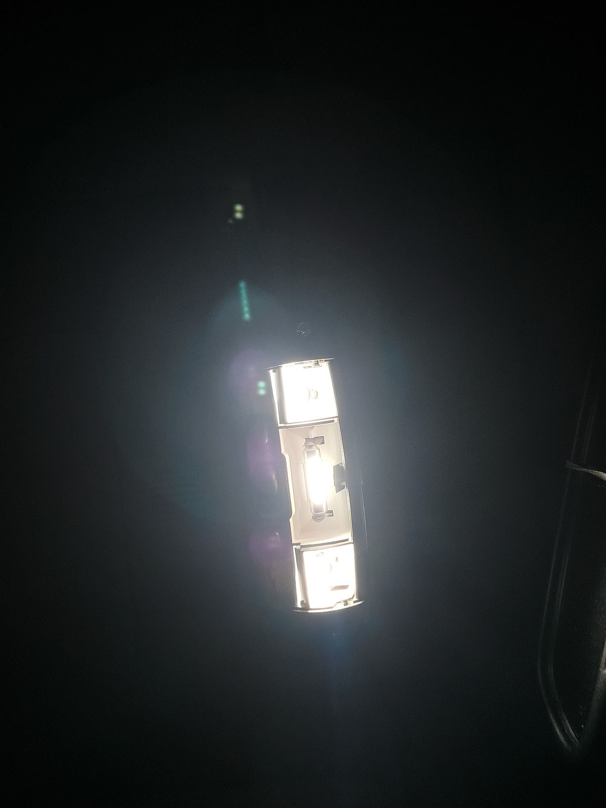

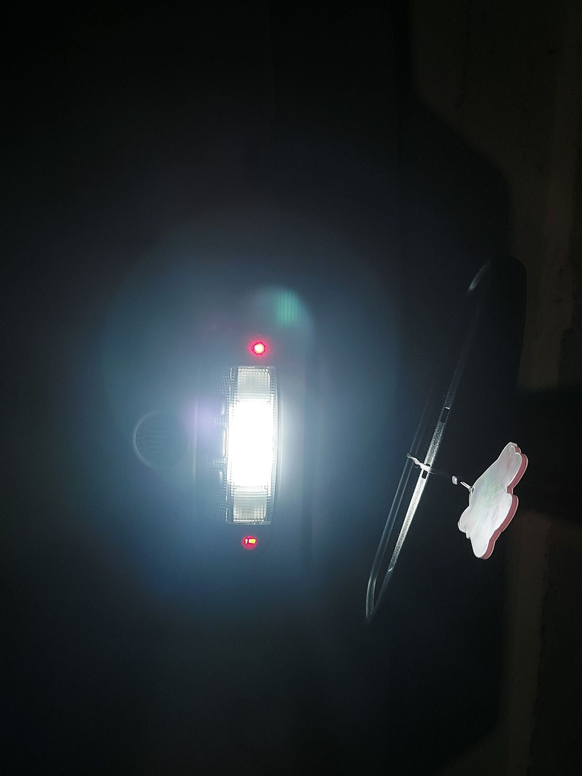

    Lampe vorne
    LED Licht mit Ambientebel.
    LED alleine

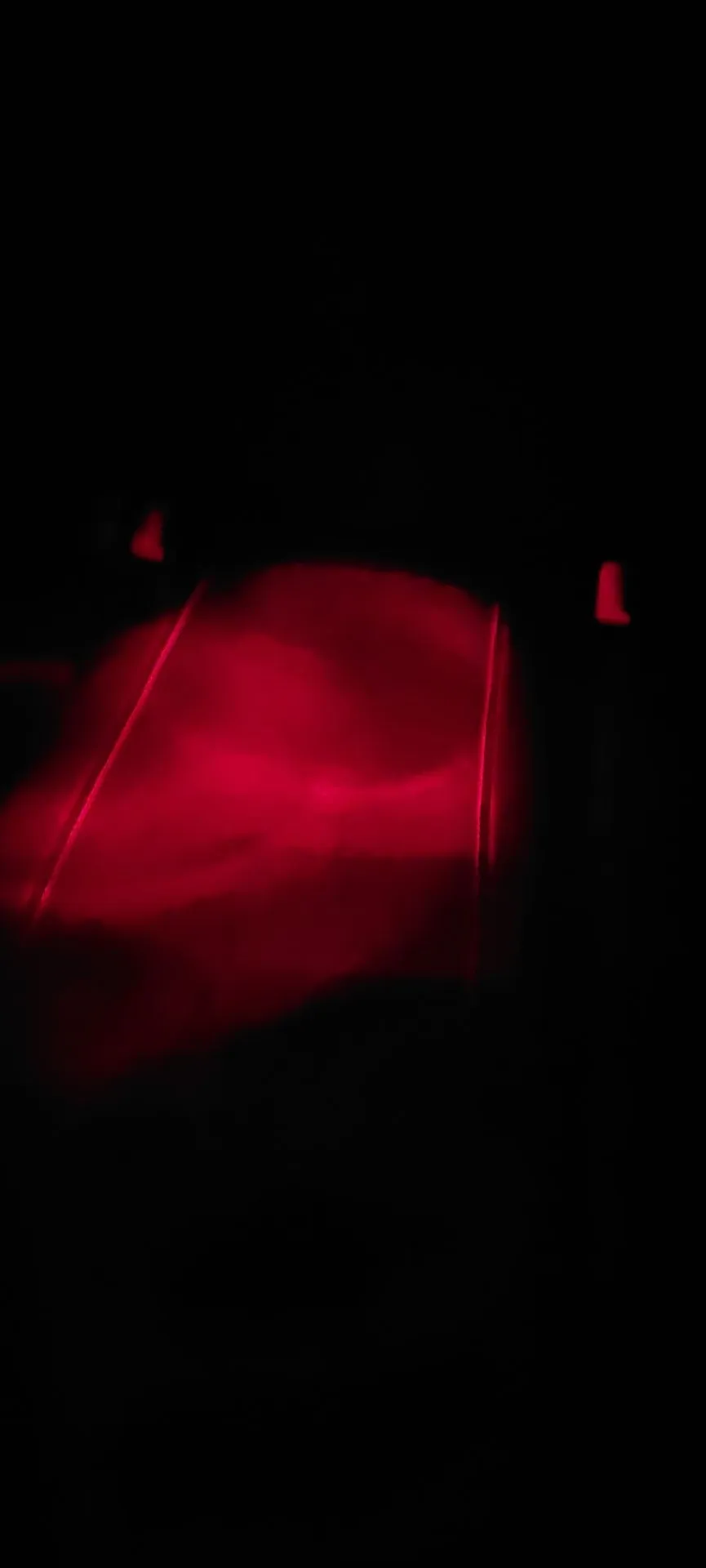

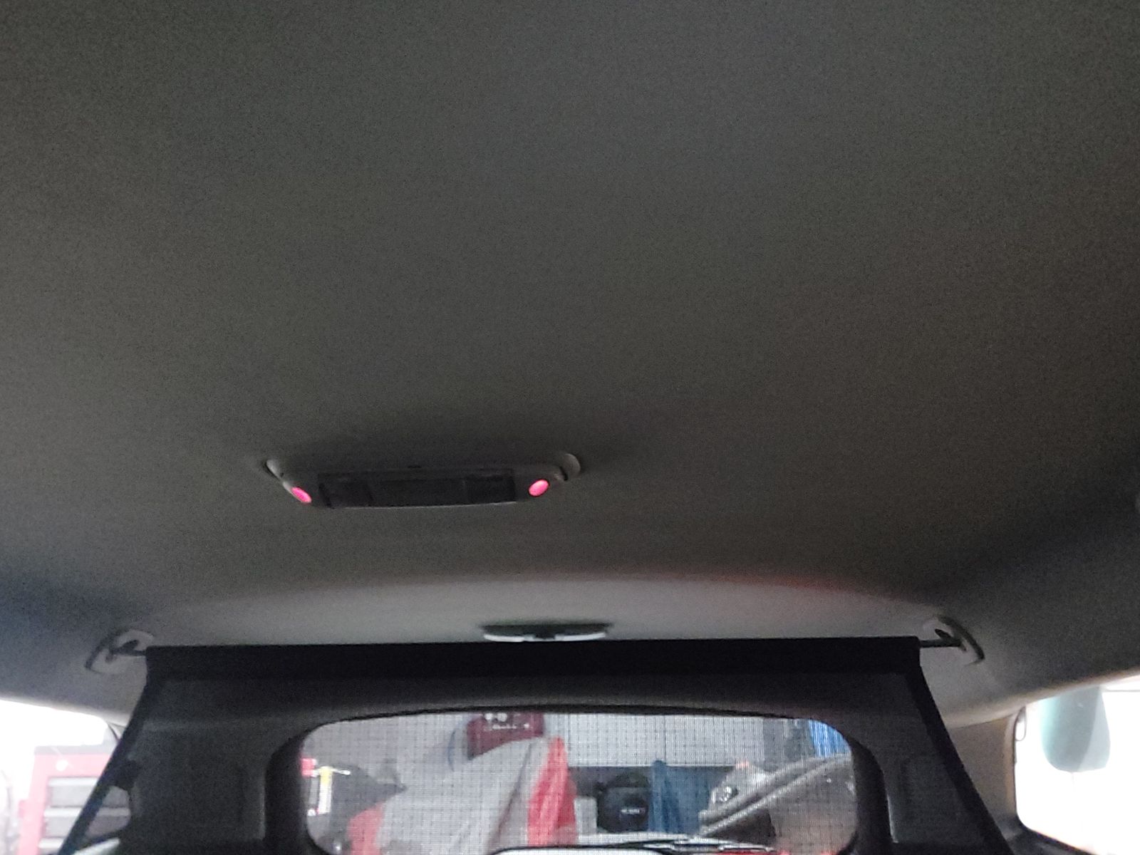

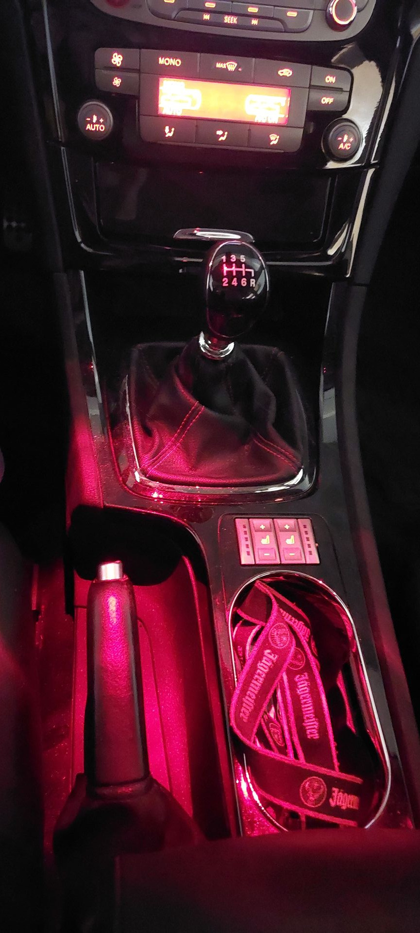

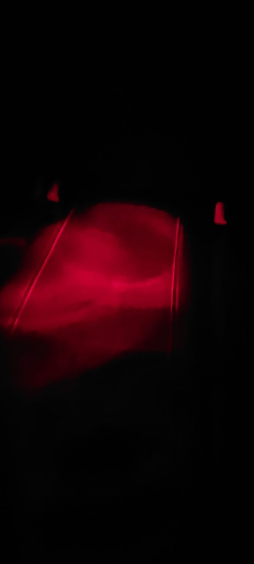

    Ambiente hinten
    Ambiente vorne
    und hinten
  • Ich habe ja auch Ambiente ab Werk. Für die hintere Sitzbank habe ich das nicht.
    Hast Du das selbst mit einer weiteren Leitung nachgerüstet?
