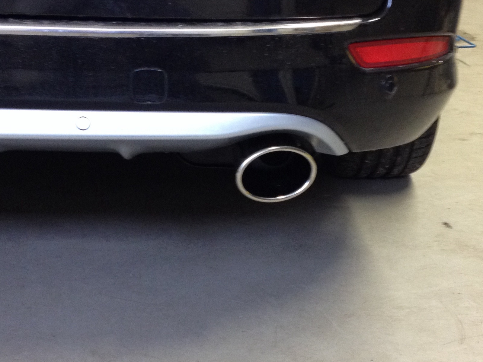

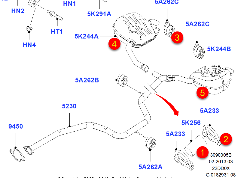

  • Beim vFL und mFL wurde beim 2.2er noch die Variante mit gekrümmten Endrohren verbaut. Das Prinzip ist aber dasselbe, nur das ab FL sowohl für Diesel als auch Benziner nur noch die geraden Endrohre beim Duplex verbaut wurden. Das ist lediglich ein Detail am Endtopf, der Rest ist gleich, inkl. Aussparungen an der Spoilerlippe/Diffusor hinten.

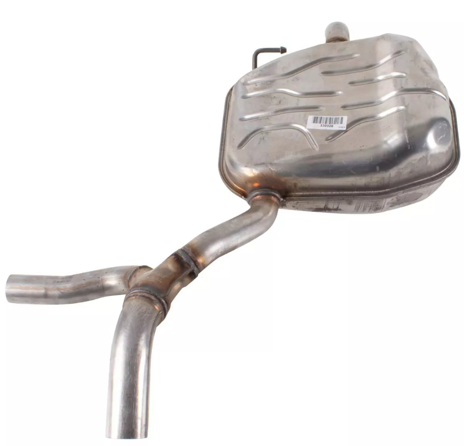

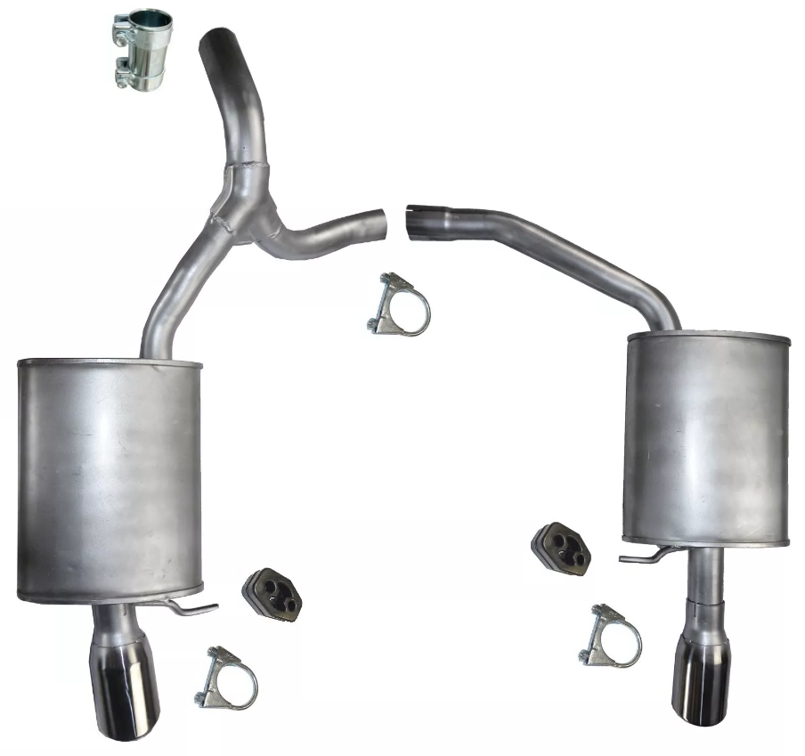

    Der in Fahrtrichtung gesehen linke Endtopf (5) hat dann zusätzlich einen Y-Abzweig drin an dem der rechte Endtopf angeschlossen wird:
    Dazu muss das Endrohr an der gezeigten Position (roter Pfeil) aufgeschnitten werden. Um es wieder zu verbinden (ohne zu schweißen) verwendet man die Muffe (1) mit den Schellen (2).
    Der Haltewinkel für den Gummipuffer des rechten Endtopfes ist bei jeder Fahrzeugvariante bereits am Bodenblech vorhanden. Der Umbau ist also trivial.

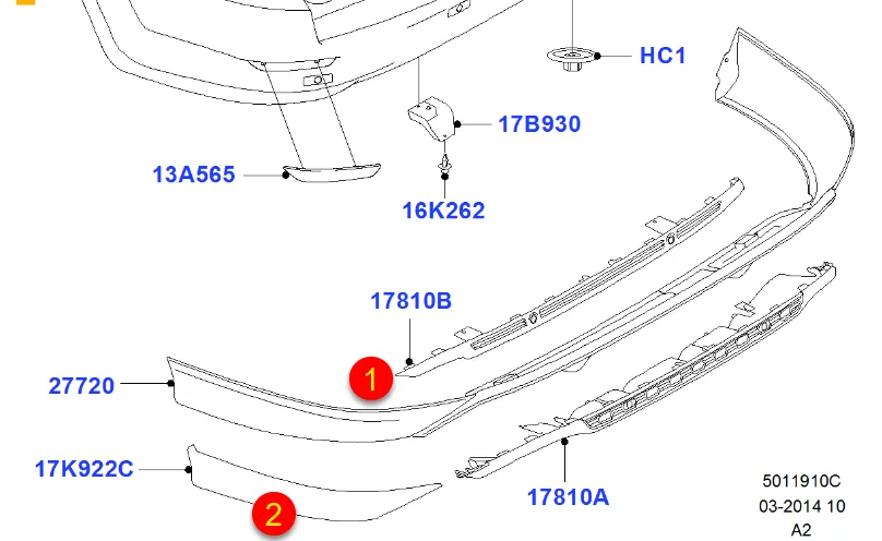

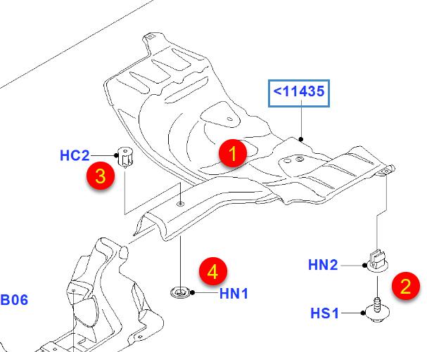

    Dann benötigt man noch ein anderes Hitzeleitblech. Das verbaute ist nur für Simplex-Anlagen und kann nicht genutzt werden. Man muss es gegen dieses hier austauschen:
    Zusätzlich noch die Befestigungsteile (2), (3) und (4).

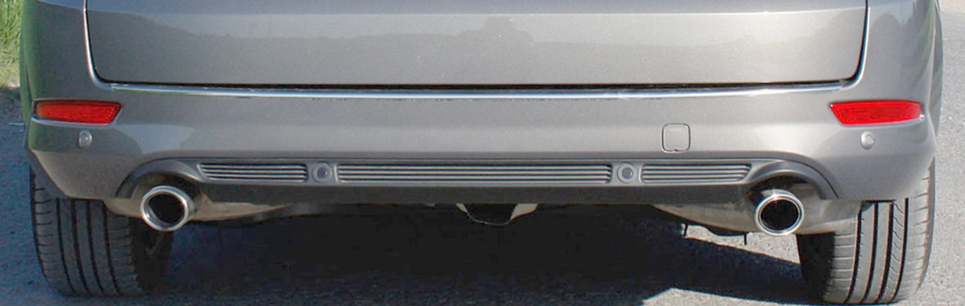

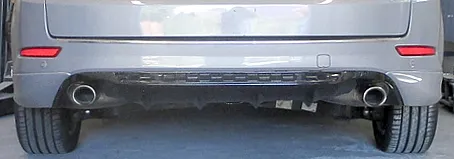

    In Variante (1) bleibt die untere Spoilerlippe der Heckschürze erhallten und es wird nur die mittlere Blende gegen eine mit zwei "Wölbungen" ausgetauscht:
    Die Optik in Variante (1) ist Geschmackssache, da man hier einfach dem Mondeo zu sehr unter den Rock schauen kann. Ich finds hässlich, wenn schon Doppelrohr, dann auch mit Diffusor.

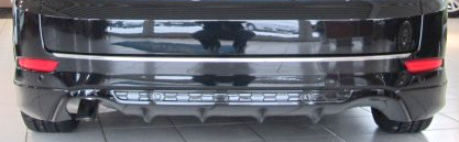

    In Variante (2), der Titanium-S Optik, benötigt man zusätzlich zwei Seitenblenden und eine andere mittelblende mit Wabenoptik und tief gezogenem Diffusor:
    Hinweis: Ohne die Seitenblenden sieht das mit dem Diffusor bescheuert aus, die müssen mir dran!

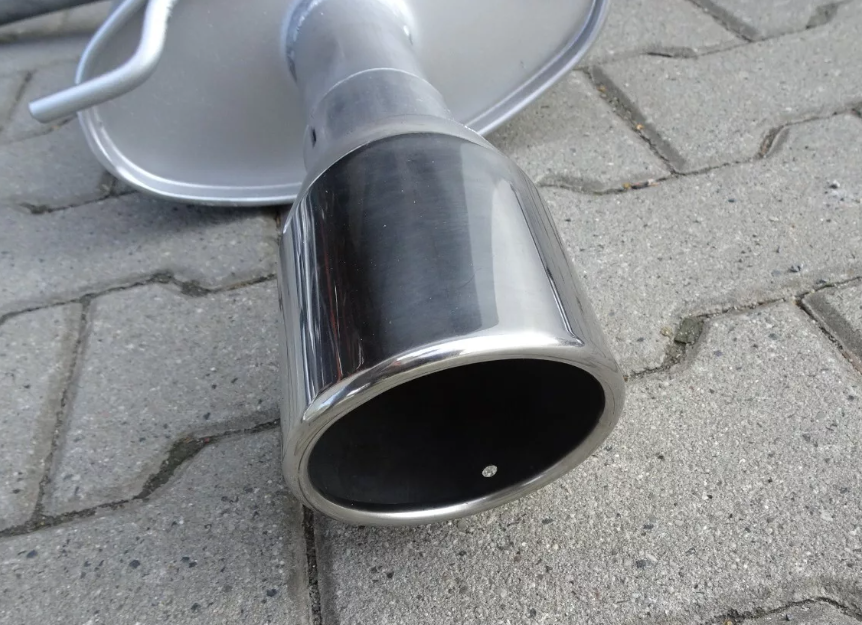

  • Nicht original, aber sieht auch nicht nach Schrott aus, vor allem für den Preis von knap 380,- €:
    https://www.ebay.de/itm/225843547538

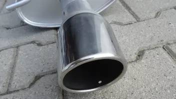

  • Diese hier finde Ich auch sehr interessant
    https://www.ebay.de/itm/3648471195…ABk9SR5z1h_vcZA
    Dürfen die verbaut werden ohne E- Prüfzeichen und dann kommen die ja nicht aus Deutschland? Ist wahrscheinlich doof/umständlich bei Reklamationen.
    Ist doch S-Max, passt die?
  • Ist doch S-Max, passt die?
    Passen werden die sicherlich, und ich glaube auch hier wird kein E-Prüfzeichen drunter sein. Mich persönlich würde das nicht stören, und meinen Prüfer sicherlich auch nicht.

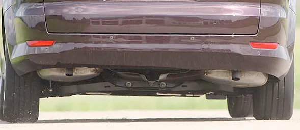

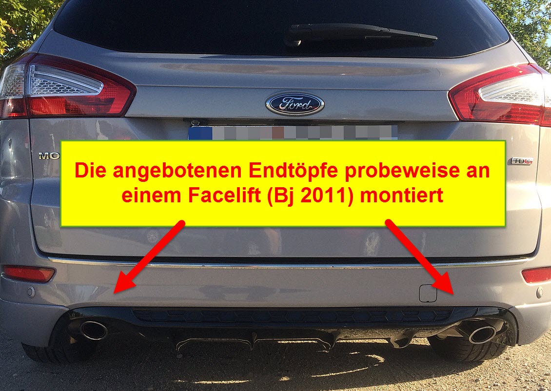

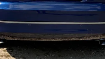

  • Noch ein Hinweis beim Teilekauf: Die Duplexanlage vom vFL sieht zwar auf den ersten Blick optisch identisch mit der vom FL aus, sie passt auch grundsätzlich rein, aber die Blenden sind einiges kürzer! Ich hatte das anfangs nicht bedacht als ich mal meine erneuern wollte. Auf dem Bild kommt es nicht so krass rüber aber die Endrohre verschwinden dann fast vollständig unterm Diffusor und man sieht sie kaum noch:

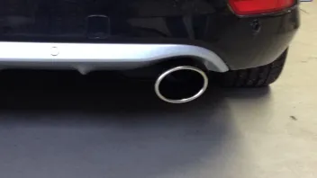

  • Es gab auch wirklich hässliche Variationen wie diese hier mit einem gebogenen Rohr aber Diffusor:

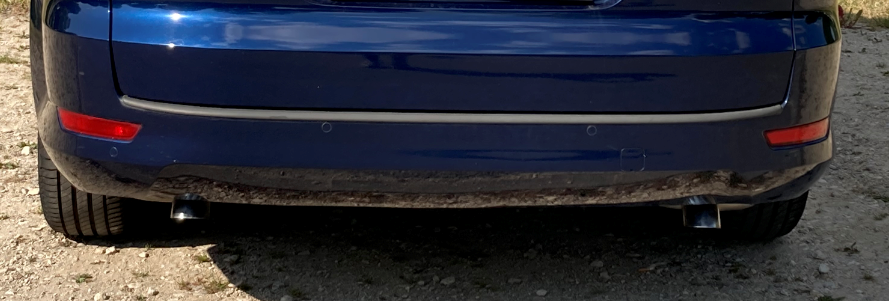

    Oder diese mit Standard-Schürze ohne Lippe:

  • Oder diese mit Standard-Schürze ohne Lippe:
    Genau wegen der angegammelt aussehenden Rohre habe ich mir 2 Edelstahl-Überzieher besorgt.
    Diese Variante habe ich 🤣
  • Ok, dann verstehe ich Deine Motivation! Das macht den Umbau für Dich aber um so einfacher und auch günstiger. Du brauchst wirklich nur die beiden Endtöpfe und das Hitzeschutzblech.

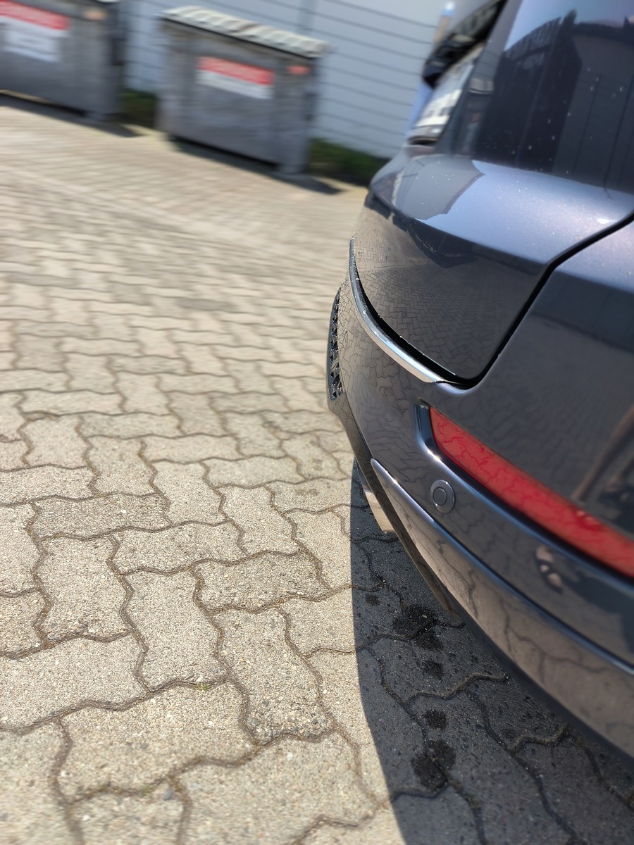

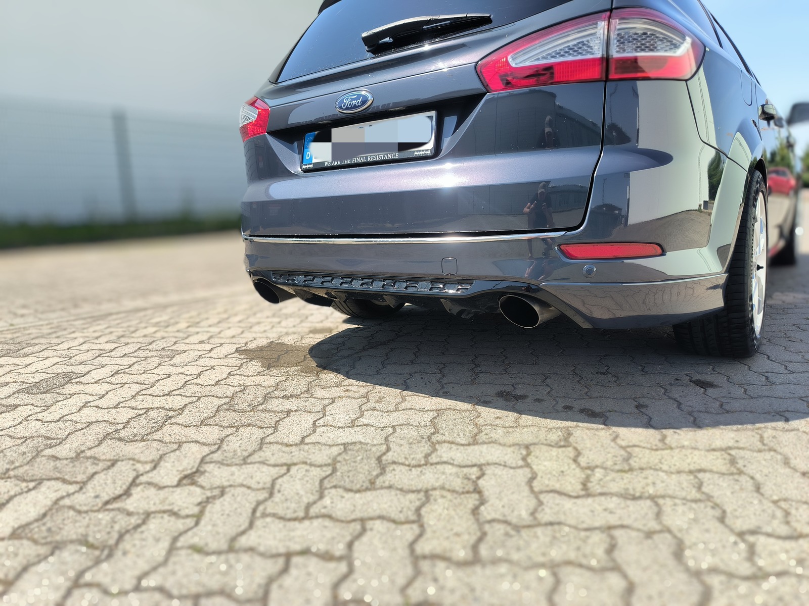

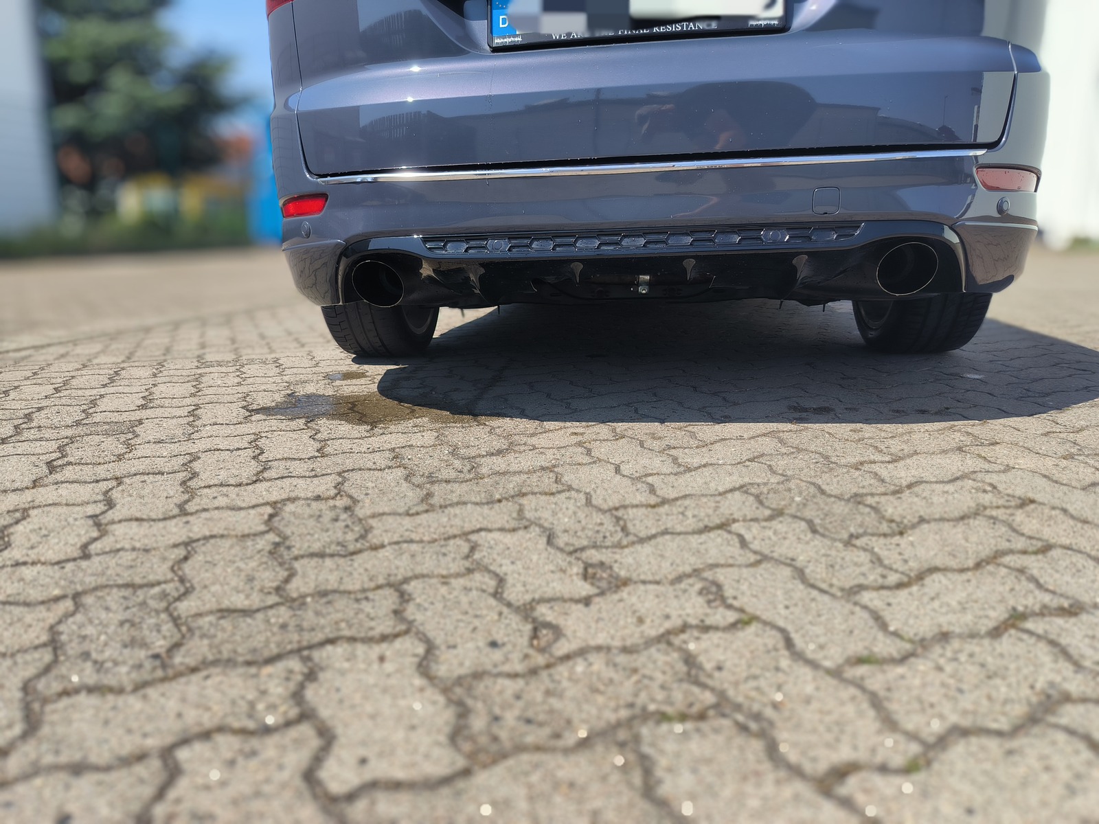

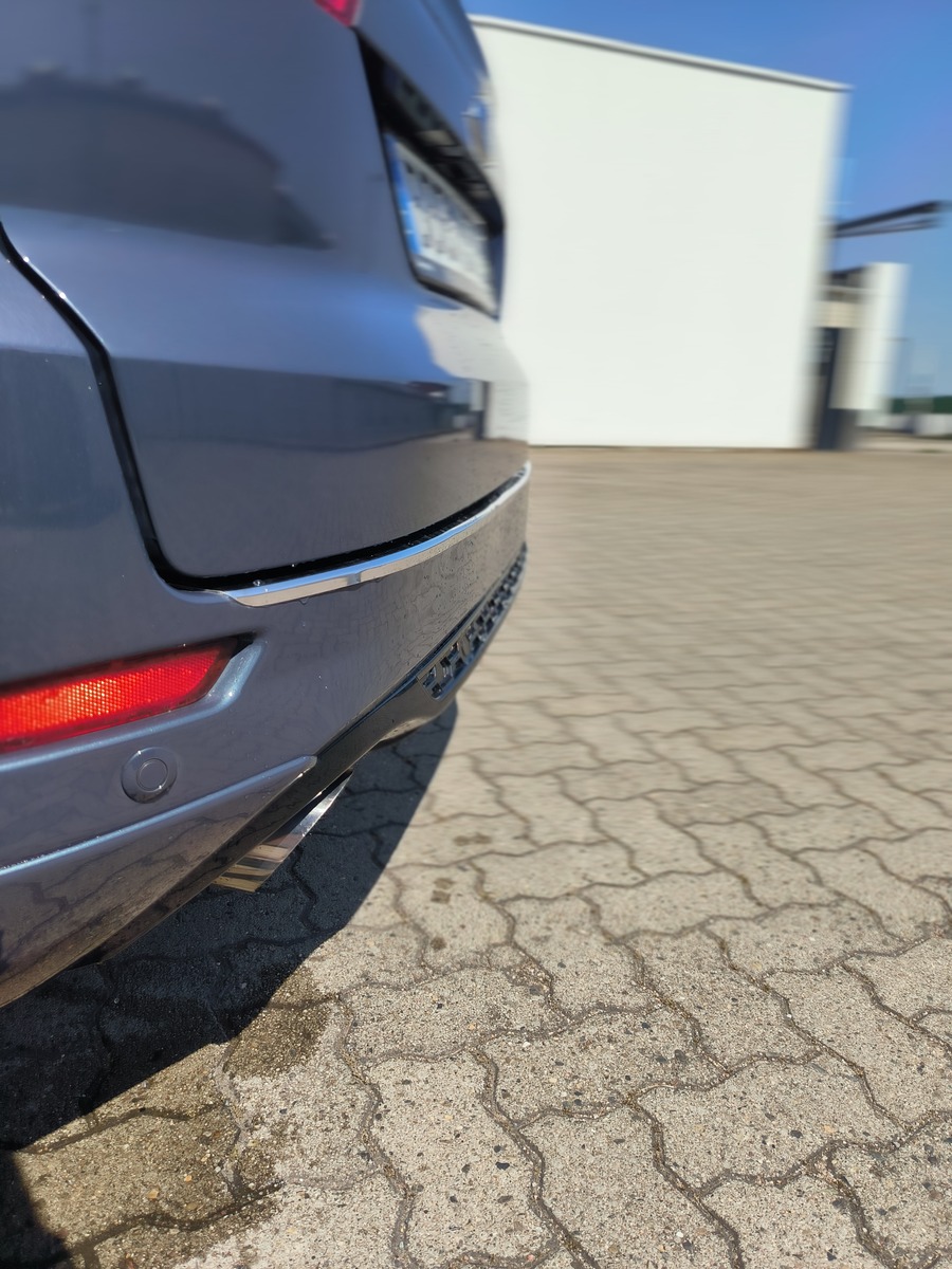

  • So Endstand und Infos für euch. Habe heute das Projekt Auspuffumbau bei meinem 2.0 Tdci abgeschlossen.
    Habe mir einen Duplexauspuff von einer Limo 2.0 Eco Boost besorgt und drunter gebaut, ohne großes Hitzeschutzblech rechts. Die Heckschürze musste Ich auf der Rechten Seite noch ausschneiden, das habe ich mit einer selbstgebauten Schablone aus Pappe bewerkstelligt, ich denke es ist ganz ok geworden.
    Habe die beiden Endtöpfe für 80€ geschossen und nochmal 20€ für Endrohre nach meinem Geschmack. Das fehlende Blech macht sich nicht bemerkbar, selbst nicht nach längerer Autobahnfahrt mit 160km/h...
    Ich bin damit sehr zufrieden und es gefällt genau so wie ich es gebaut habe.
