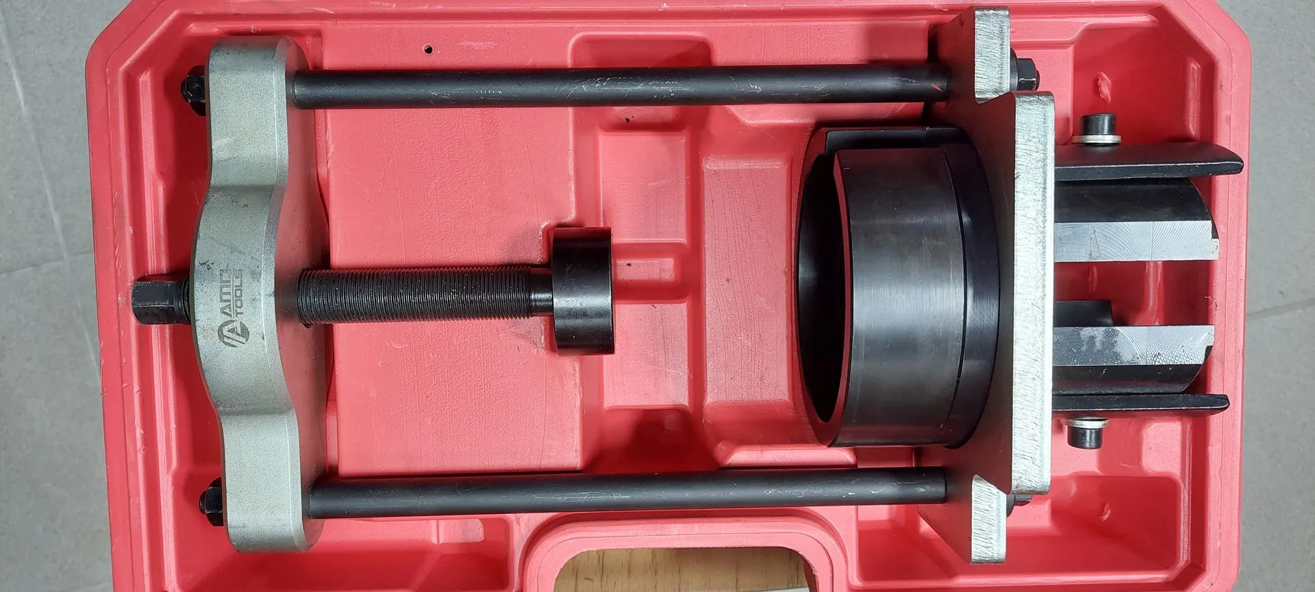

    ich habe für kleines Geld dieses Einpresswerkzeug geschossen.
    Gibt es für das Werkzeug eine Anleitung, der Zettel in der Kiste ist eher für die Füsse
    oder ist der nicht komplett ?
    Irgend jemand ist dieser Abzieher sicher schon mal über den Weg gelaufen.

  • Naja so selbsterklärend sind die Teile nicht. Das Ausdrückwerkzeug hat eigentlich eindeutige Markierungen, in welcher Position das Lager eingepresst wird. Das war bei meinem Werkzeug auch nicht so ersichtlich.
  • Ist schon ne ganze Weile her beim mir... weiss noch das es ein Mords Gefummel ist das Ding anzubringen, weil schwer und wackelig. Zudem brauchst Du extrem viel Kraft, ich habe eine 1,2m Verkängerung angesetzt und hab trotzdem sehr lange gebraucht, obwohl ich die innenflächen natürlich auch gereinigt hatte nach dem ausdrücken. Vermutlich hätte ich noch fetten sollen...
    Ausdrücken würde ich das heute einfach mit einem Vibrationshammer und Meißelaufsatz, das geht ruckzuck. Am äußeren Ring ansetzen und drauf achten keine Macke reinzuhauen.
    Einpressen habe ich damals am Boden gemacht, weil ich die ganze Hinterachse ausgebaut hatte. Die Kunst ist, wie Ossi schon andeutete, die Richtige Stellung (vom Drehwinkel her), aber auch es gerade rein zu bekommen. Man hat praktisch keinen Ansatz, keine Führung, alles muss von Anfang an perfekt stimmen sonst drückt man es schief rein, verkantet und dann geht es weder rein noch raus.
    Ich weiss nicht mehr wieviele Stunden mich das gekostet hat... aber ich würde eher den Arm ausbauen und es in einer Presse machen, wenn verfügbar.
