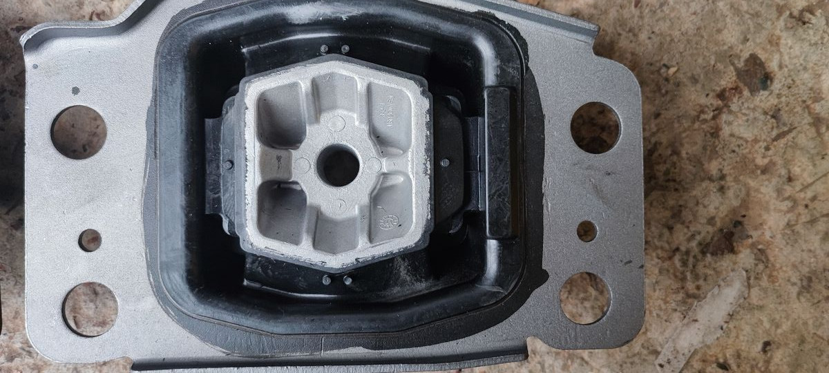

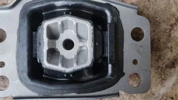

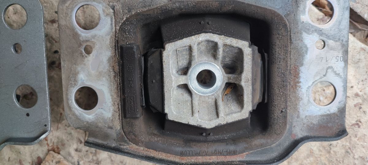

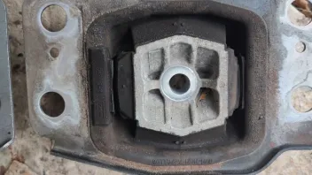

  • Hab mal das Lager einzeln aufgenommen. Ich weiß nicht wie es normal aussehen muss.
    Scheint mir etwas labil zu sein das gute Stück.
    Stütz den Motor ab und schraub das ding mal raus und schau mal ob da noch alles in Ordnung ist.
    Hier kannst du mal von allen Seiten schauen wie das auszusehen hat.

  • Hm, für mich sieht das aber eher so aus als würde das Lager genau das machen was es soll. Ich hätte bei diesem Fehlerbild eher das Mittige, untere Lager (aka "Drehmomentstütze") in Verdacht. Wenn das nicht stützt, da Defekt oder falsch montiert... der Motor hängt doch praktisch an drei Punkten.

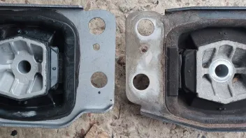

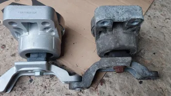

  • So ich habe jetzt die beiden anderen Lager gewechselt. Bei dem einen unter der Batterie kann man gut erkennen das es defekt ist. Der Motor wackelt jetzt auch nicht mehr so sehr.
    https://streamable.com/d5m3m0
    Allerdings ist das Knacken immer noch da. Könnte es vielleicht am Antriebswellengelenk liegen, oder ggf. ausgeschlagene Spurstange?
