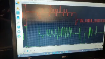

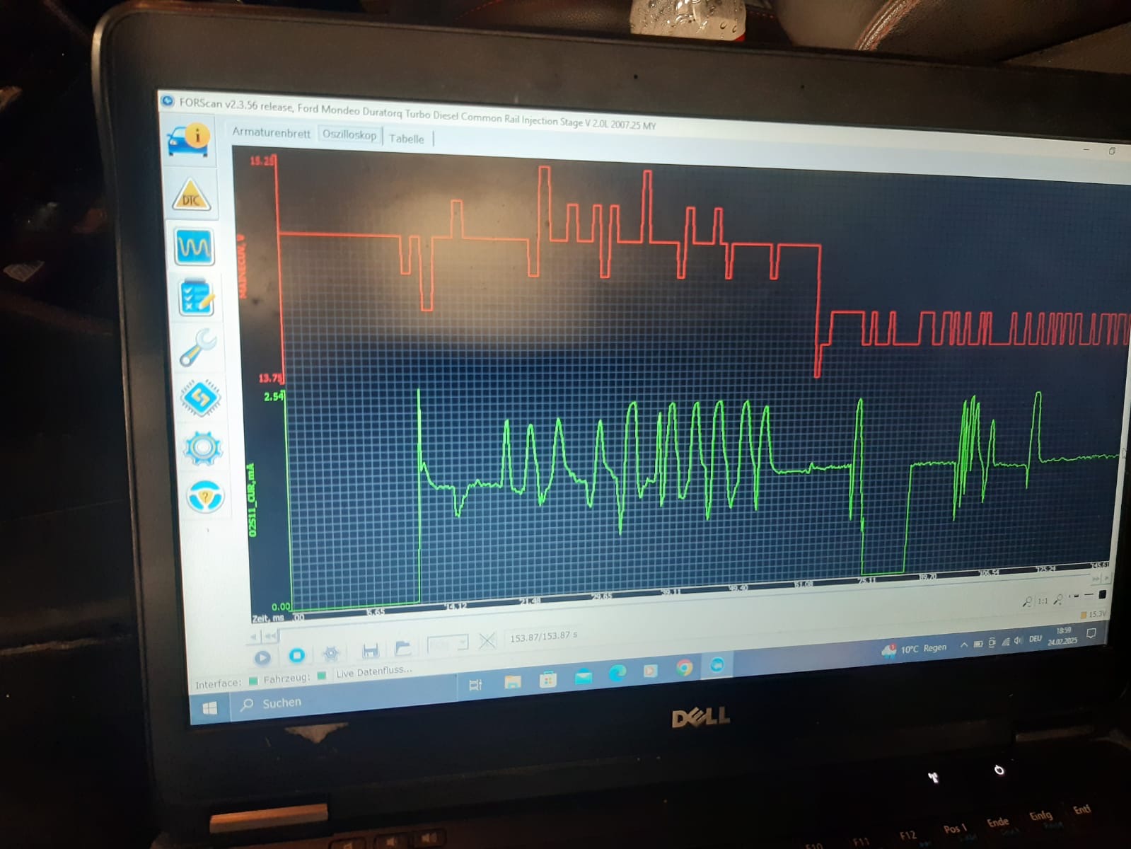

  • Die Lima und Batterie sind neu, Ladespannung hab ich über Forscan ausgelesen, im Leerlauf waren 14,3 der Peak kam nur kurzfristig beim Gas geben
  • nein, eine revedierte, das komische ist halt das die Sicherung geflogen ist ohne das der Motor lief
    hier mal die Anzeige des Ladestroms
