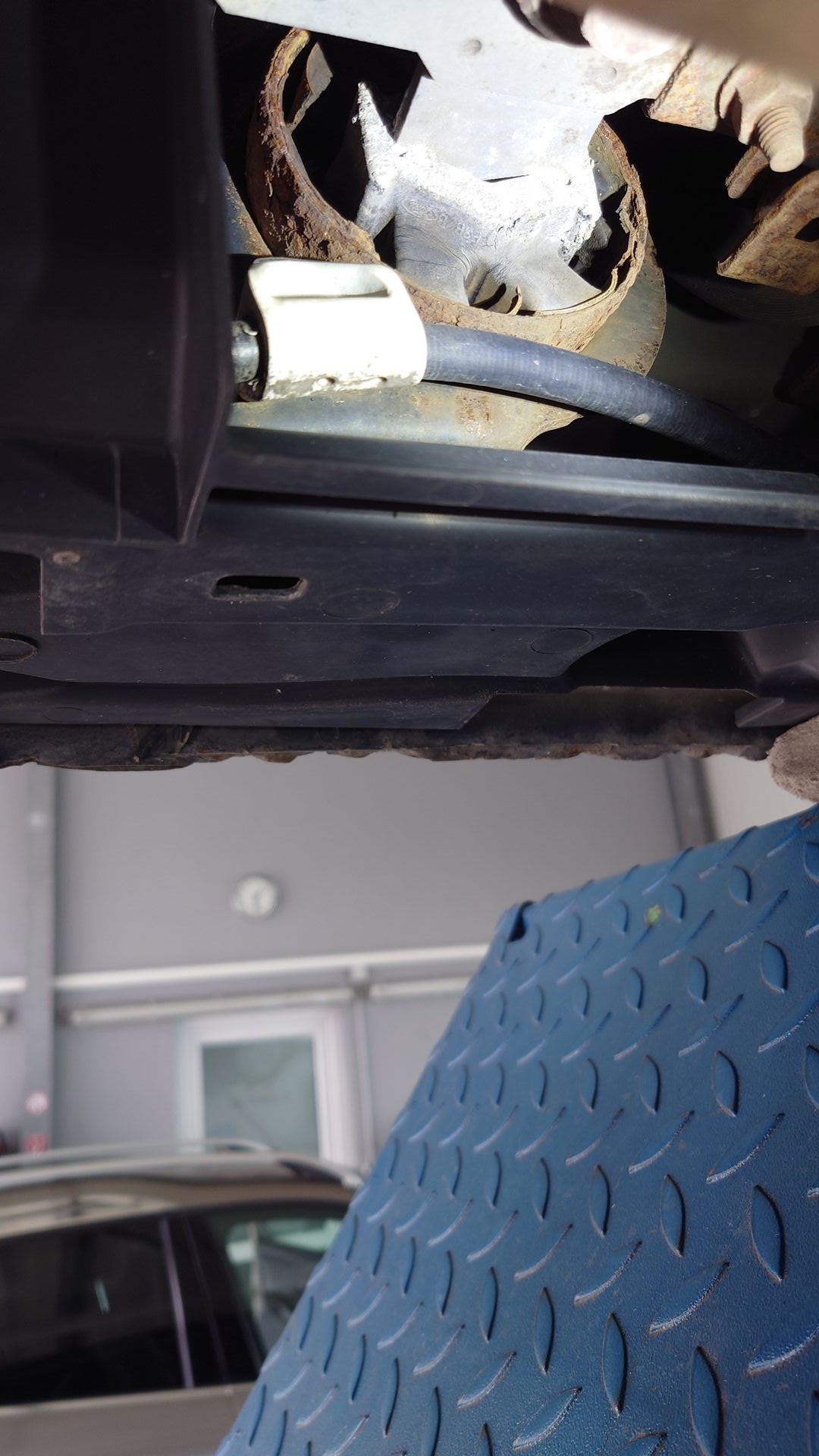

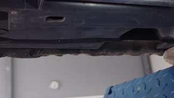

  • Habe sie heute wechseln lassen, habe jetzt die von Febi Bilstein (39207/39208) genommen. Wird jetzt auch nicht der größte Müll sein, denk ich.
    Musste die aber vor Ort relativ teuer kaufen, weil der autodoc wieder mal zu lange gebraucht hat.
