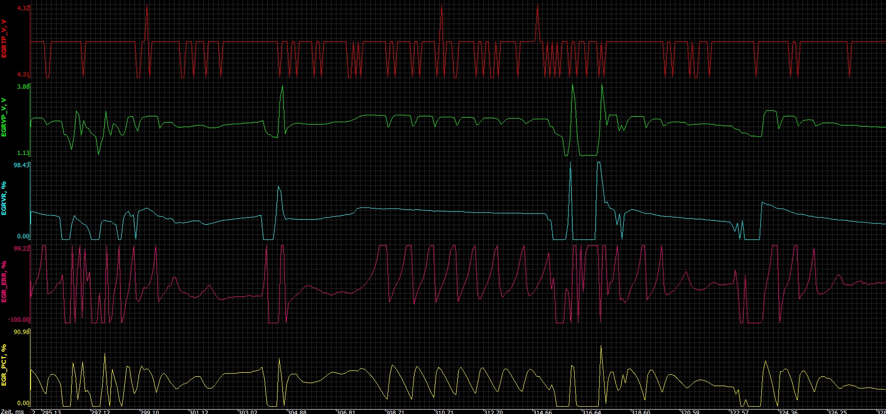

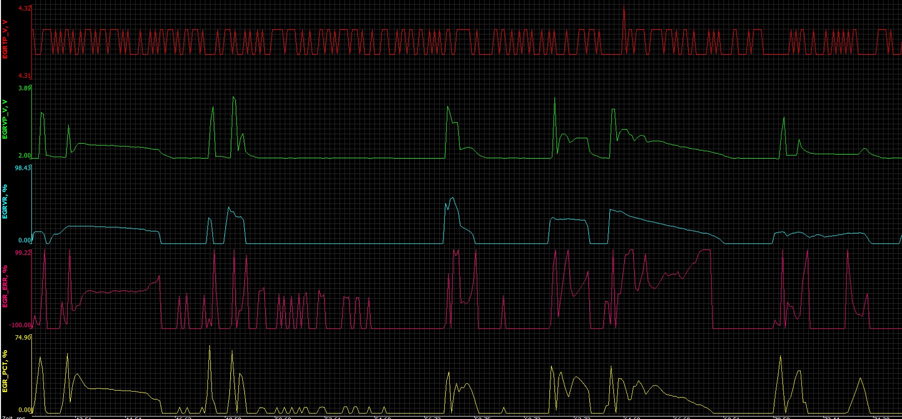

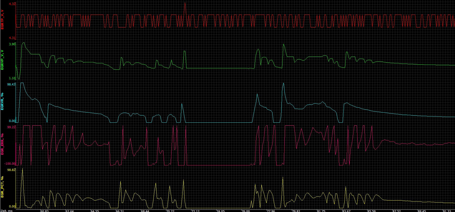

Ich habe noch ein paar EGR Parameter eingefügt, vielleicht sagt es den einen oder anderen ja etwas. Bei der Nulllinie hab ich vollgasgegeben und da hat er nicht bzw. sogut wie gar nicht beschleunigt.
