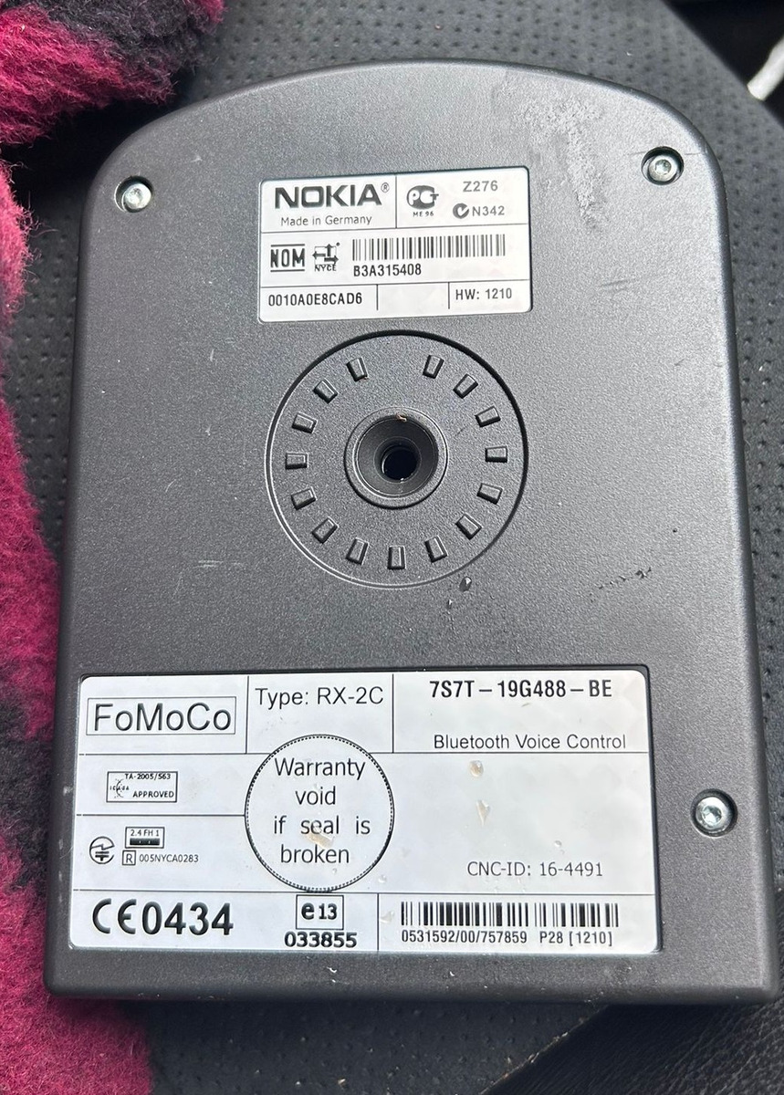

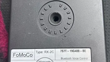

  • Hallo,
    dieses Modul müsste doch eigetlich auch gehen, ist in unserem Schlacht-Mondeo drinnen gewesen, weil es aber eine ganz andere Nummer hat, wie hier in den Beiträgen beschrieben.:/
    In Meinem ist das Sony-Radio verbaut, im Schlachter das "kleine" Navi-Radio , was aber keinen Muckser mehr macht,a ber die Batterie leer gesaugt hat. Ist ja wahrscheinlich nicht mehr zu retten oder? Aber das Modul ist doch immer das Gleiche oder?
  • Das ist die FSE ohne S&C, also ohne USB und ohne BT-streaming.
    Die FSE mit S&C wäre 8M5T-19C112-B* (B für deutsch).
