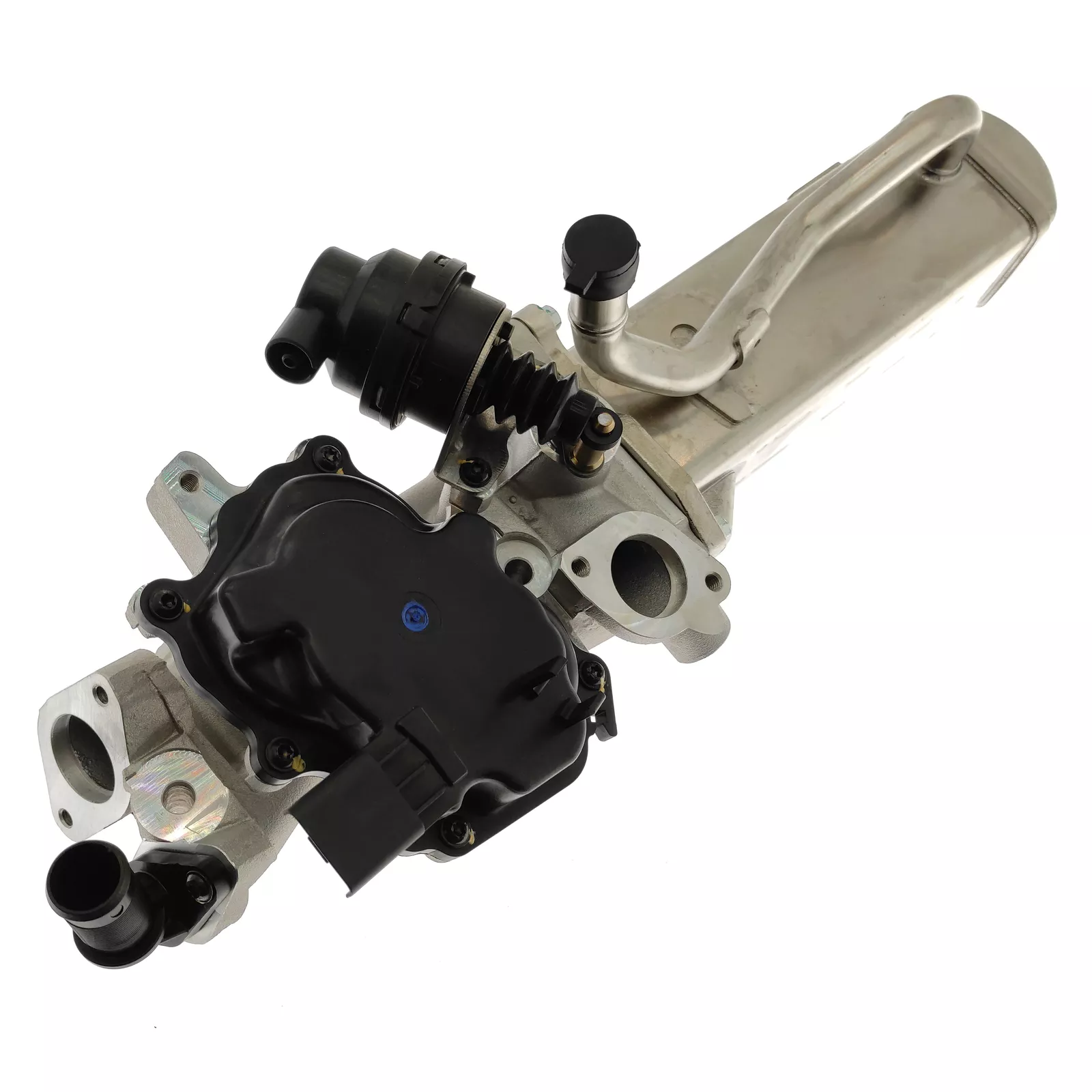

    Ich habe folgendes Problem. Heute nach einer ca 34km heimfahrt (bei durchschnittlich 3000 RPM nach der Warmlaufphase) ist nach Verlassen der Autobahn der Lüfter für den Kühler angesprungen, obwohl draußen nur so 13*C waren. Als ich in den Motorraum geschaut habe, hab ich mich gewundert, wie viel Wärme im Freiraum zwischen Kühler und Motor waren. Dann fiel mir auf, dass ziemlich viel Hitze vom AGR ausging. Hatte schon länger vor das Teil zu reinigen oder ggf. zu tauschen, aber als ich mich nach einem passenden Ersatzteil umgesehen habe, habe ich festgestellt, dass sich das gesamte Modul vom einfachen AGR Ventil unterscheiden.
    [Blocked Image: https://i.ebayimg.com/images/g/0ykAAOSw3thnO1Ei/s-l1600.webp]               [Blocked Image: https://cdn.autodoc.de/thumb?id=23871785&m=0&n=0&lng=de&rev=94077883]
    Das Modul hat 2 Anschlüsse für das Rückführungsrohr während das einfache Ventil nur den einen Einlass hat.
    37241-image-png
    Im verbauten Motor sieht man auch nur den einen Anschluss...
    kann mir mal bitte jemand dabei helfen?

  • Ein defektes/verstopftes AGR erzeugt aber keine Überhitzung de Motors. Was sagt die Tempraturanzeige? Ist genug Kühlerflüssigkeit vorhanden? (Ausgleichsbehälter checken). Ich würde da eher auf eine defekte Kühlmittelpumpe tippen.
    Du hast oben ja mein Schaubild rezitiert, darauf ist ja gut zu erkennen das das AGR einen Kühler hat, welcher am Kühlmittelkreislauf angeschlossen ist.
    Alles in allem scheint mir Dein Problem eher im Kühlkreislauf zu liegen...

  • Ehrlich gesagt würde ich einfach gar nichts machen... Der Lüfter ging nach einer Autobahnfahrt mal an... ok.... nicht ungewöhnlich.
    SUBJEKTIV scheint dir das AGR zu viel Hitze abzustrahlen... naja ok... da runter sitzt noch dein Turbo und generell ist die Rückwand da sehr nahe, also viel Luft zirkuliert da nicht. Da hinten ist es nun mal warm.
    Wenn die Temperatur stimmt und sonst keine objektiven Fehler zu erkennen sind...
