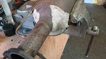

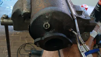

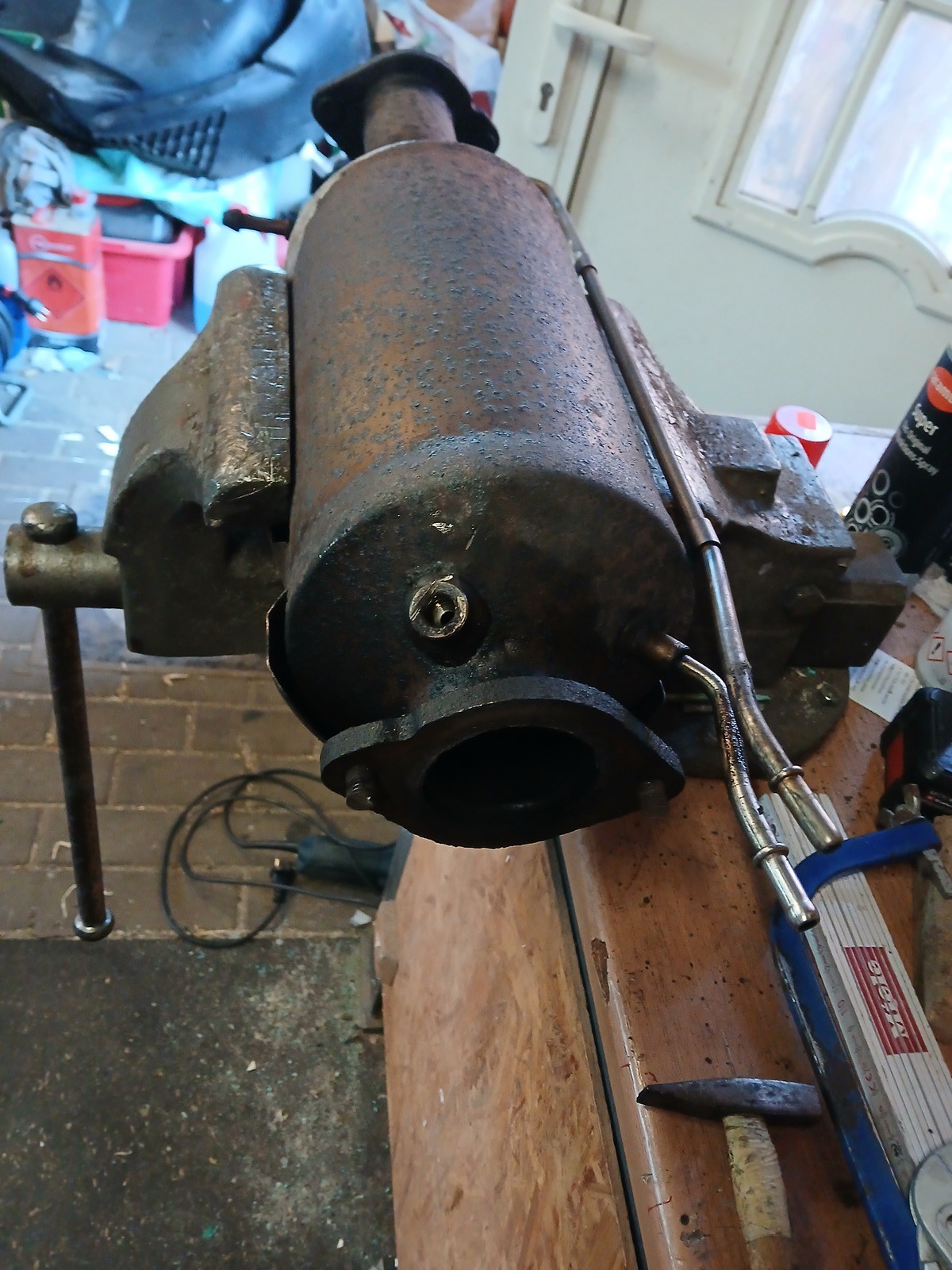

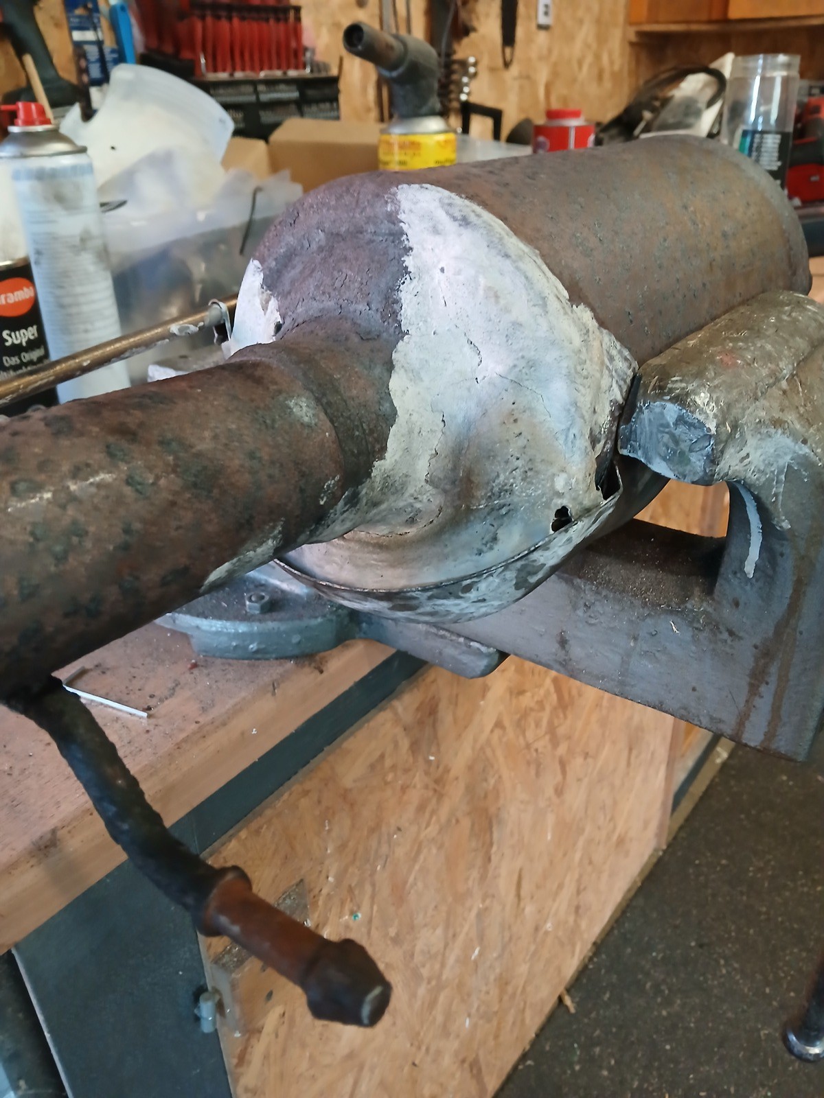

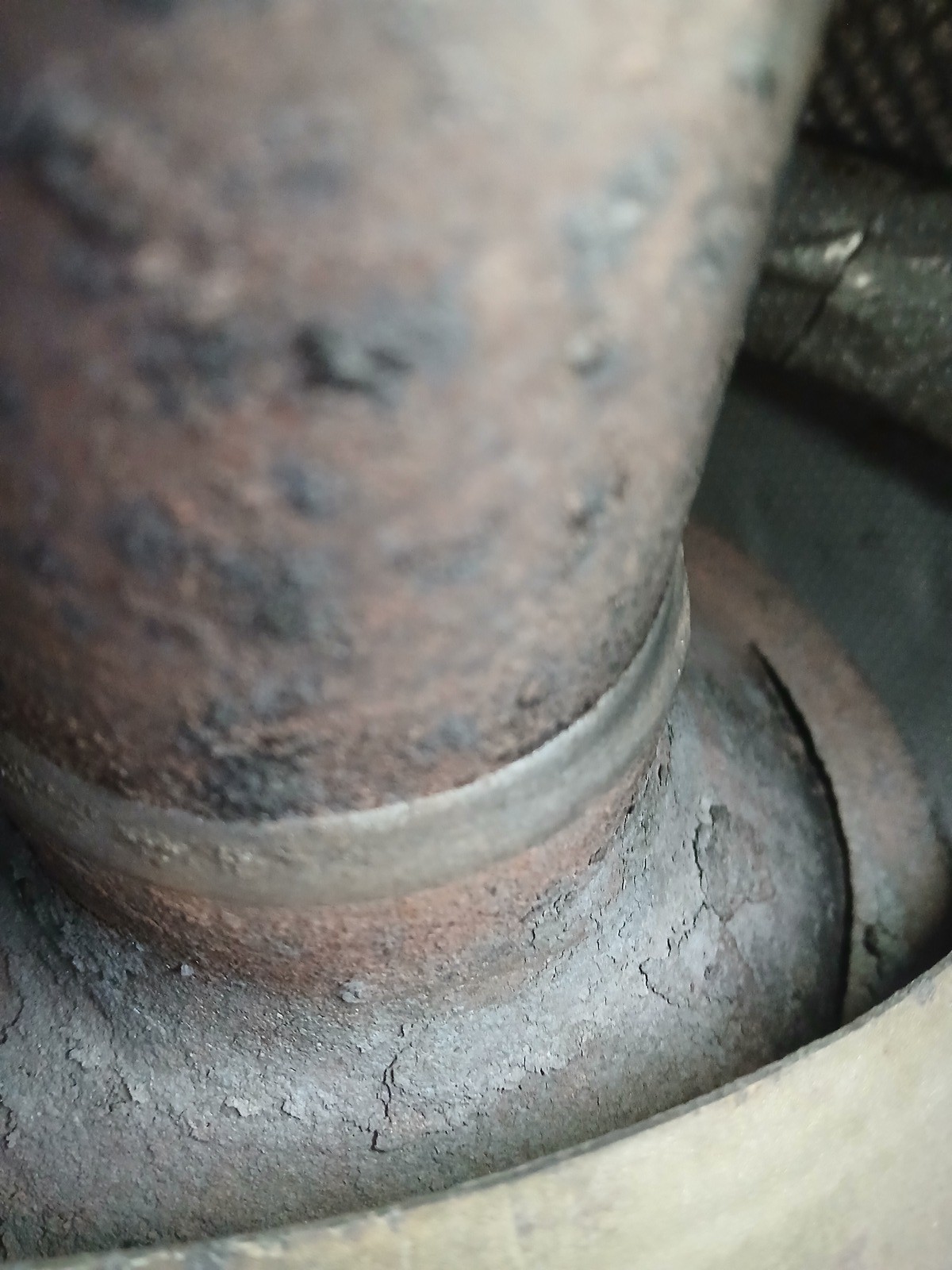

Im Anhang mal Bilder von dem alten der neue sieht fast genau so aus
Fast genau so heißt, es gibt Abweichung?
Was ist anders? Und ein Bild vom Loch hast du nicht zufällig auch gemacht? Nur interessehalber was da für ein Loch entstanden ist.
Neues Benutzerkonto erstellenIm Anhang mal Bilder von dem alten der neue sieht fast genau so aus

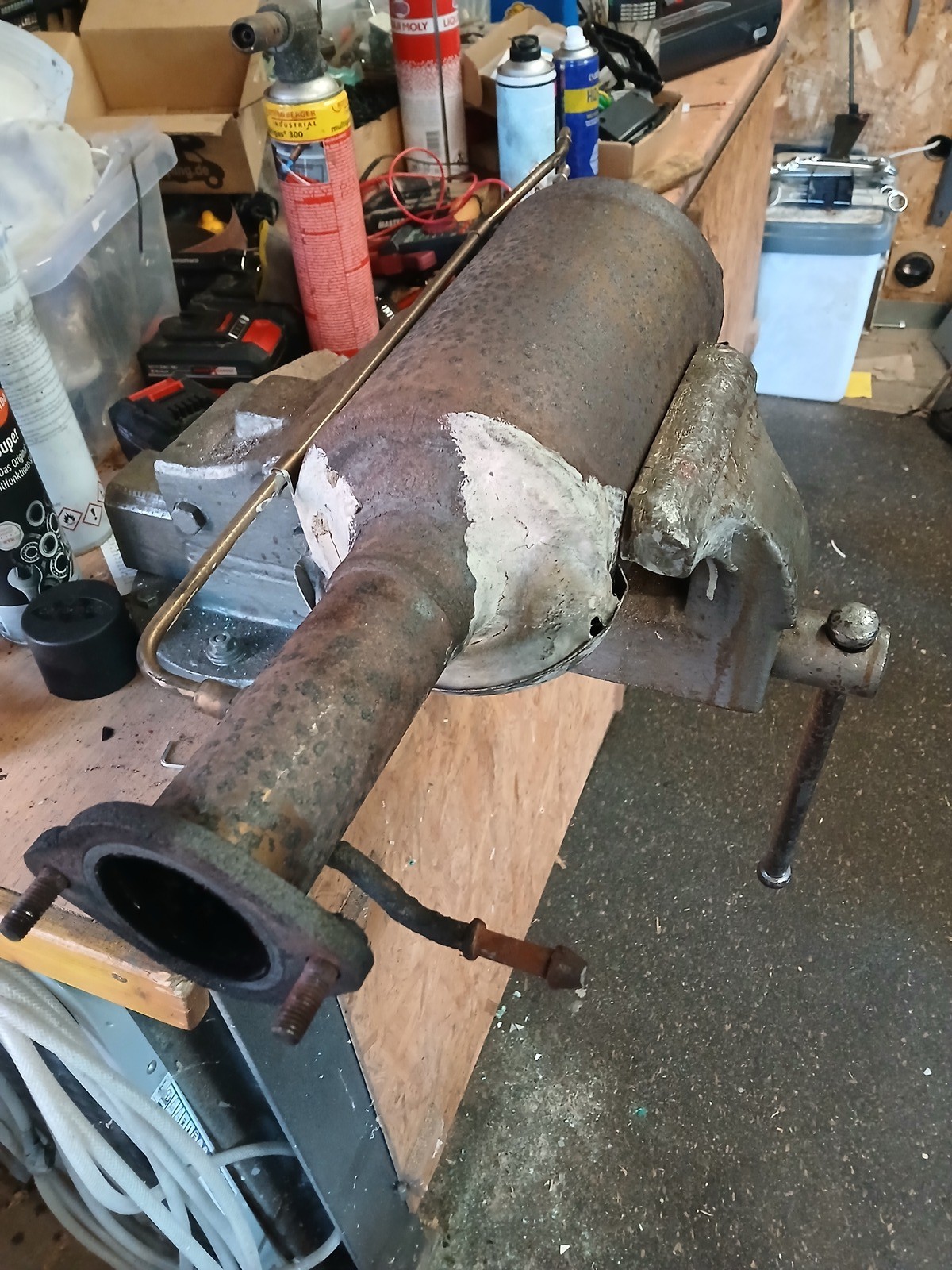

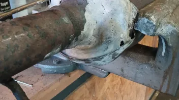

Den großen dunkelweißen Kaugummi hast Du gesehen? Da drunter ist der Riß. Und thecorze wird den Teufel tun, das Zeug extra für dich wegzusprengen.![]()
Da hat Erfurter recht aber ich hab ja Bilder vom ursprünglichen Loch der mehr ein riss ist.
Das mit dem Kaugummi war mir schon bewußt und mit wieder abmachen auch. Ich kenne das Zeug. Meine Frage war auf Bild vor dem Zeug bezogen

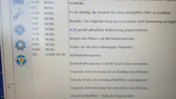

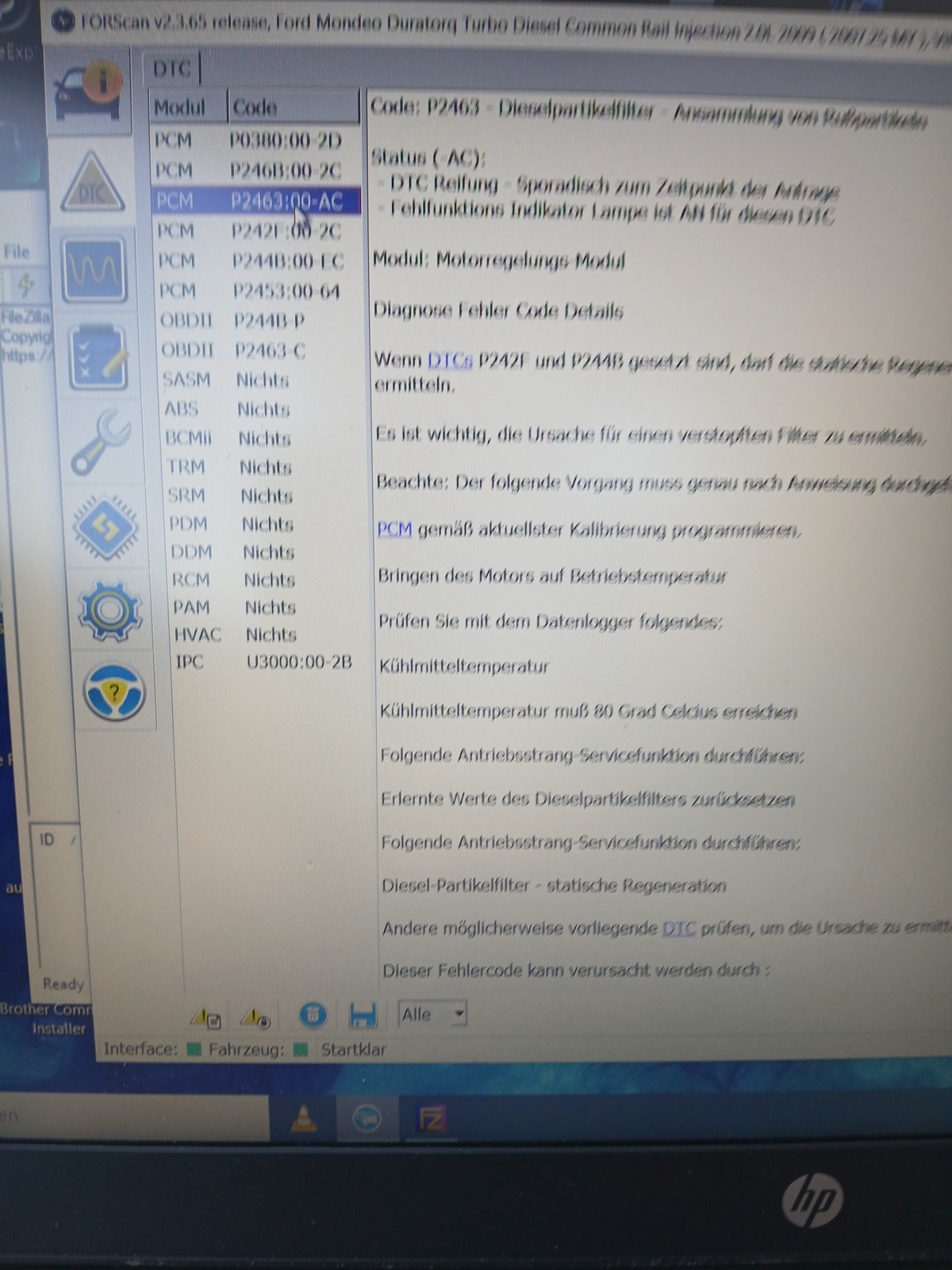

Bin gerade wieder gefahren und Meldungen kommen wieder Partikelfilter zu diffdruck zu hoch und zu niedrig
Hier nochmal die Fehlermeldungen.
Werde zu Hause nochmal eine statische Regeneration durchführen und die Werte für den dpf zurück setzen und auch die des dds oder meint ihr das bringt nix?

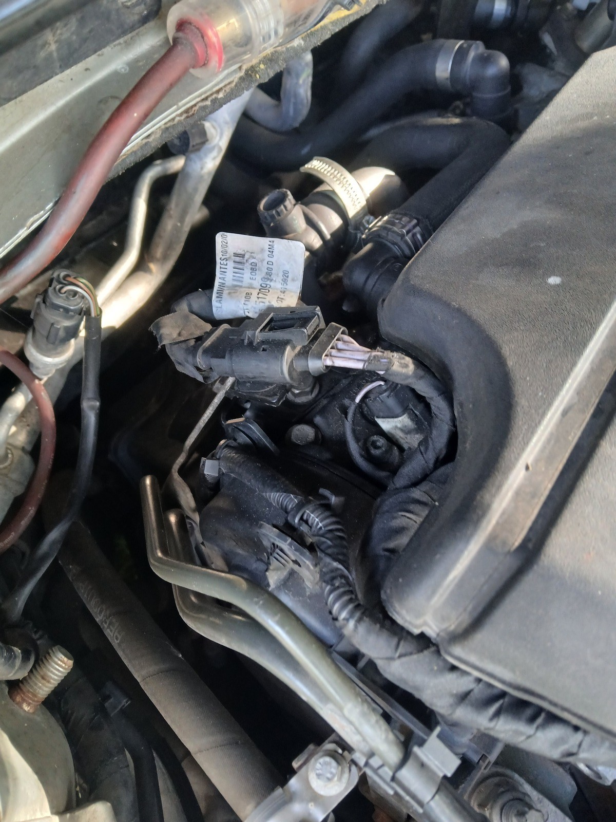

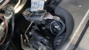

Ja und auch im Leerlauf hab gerade Schrauben für die massepunkte geholt werde die morgen mal tauschen in der Hoffnung dass es keinen richtigen massekontakt für die Steuergeräte gab. Aber sonst wird wohl der dds und die Schläuche fällig sein.
Ok also ich habe vorhin alle massepunkte hinter den Scheinwerfern neu gemacht aber die fehler bleiben die gleichen.
Ich werde nun morgen den DDS bestellen und auch die Schläuche dazu bin nun nur am überlegen ob ich den Abgastemperatursensor auch gleich mit bestellen soll?
Muss ich beim DDS auf eine bestimmte Marke achten hab im Warenkorb einen von Stark der noch verbaute ist von era. Schlauchsatz ist von HJS 1m Länge und der Abgastemperstursensor wäre von valeo.
