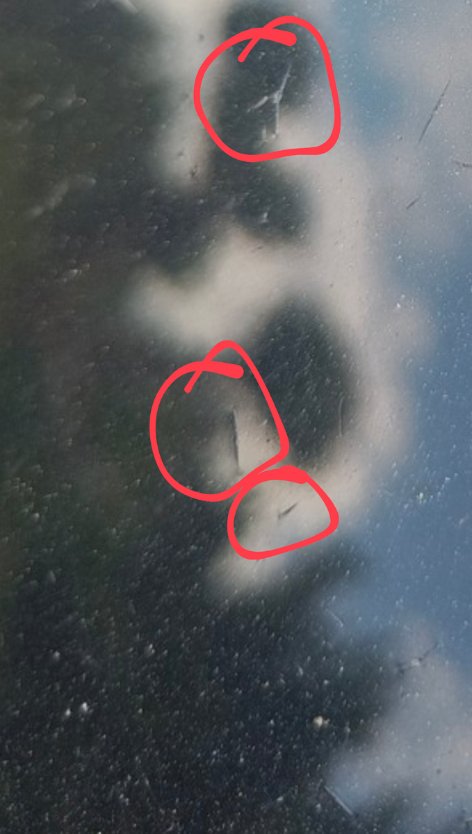

    nachdem ich mein Auto an einer SB-Waschanlage gewaschen habe, ist mir aufgefallen, dass sich feine Kratzer und kleine Risse über die ganze Motorhaube verteilt haben.
    Ist das ein bekanntes Problem bei diesem Modell oder habe nur ich so ein „Glück“ gehabt?

  • Die Kratzer kommen bestimmt nicht von der SB-Wäsche, vermutlich hast Du sie jetzt erst bemerkt? Da würde ich es mal an einer Stelle mit Polieren versuchen. Entweder sind es nur oberflächliche Kratzer, die gehen raus, oder aber der Lack ist geplatzt/gebrochen was eher für ein Lackproblem sprechen würde und sicher mit der Zeit schlimmer wird.
    Sind die nur auf der Motorhaube? Wurde da mal was nachlackiert?

    Auf dem Bild kann man die Risse nicht gut bewerten, auch die Wolke stört etwas. Wie Go4IT schon gefragt hat, würde ich das nachlackieren mal prüfen,wegen Risse. Kratzer sind meistens ja Gebrauchspuren.

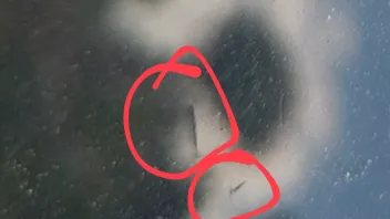

  • Ich hatte bei paar vFL Modellen gesehen, dass auf der Motorhaube vorne Lackabplatzungen vorhanden war. Leider kann man auf dem Bild die Kratzer nicht so gut erkennen.
    Ich habe versucht zu zoomen, paar Stellen habe ich markiert. Die stellen sehen für mich wie Abplatzungen aus aber wie die andere Forummitglieder oben geschrieben haben, man kann nicht so richtig beurteilen.
  • Das sind scheinbar "Platzer" die größer werden können. Mit Politur wirst du je nachdem wieviel Gänge nicht viel machen können. Im Gegenteil es könnten sich Teile vom Klarlack lösen die derzeit noch deinen Lack halten. Wenn du mit dem Fingernagel "hängen" bleibst ist es schon fortgeschritten , rutscht du noch drüber hält der Klarlack das schlimmste auf. Du kannst deine Lackdichte messen lassen , kostet dich überhaupt nichts bei einer Lackierei und dort wirst du feststellen können aber es der Originale also der erst Lack ist oder ob nachlackiert wurde. Für mich sieht das nach "schlampiger" Vorarbeit aus. Da macht auch der beste Lackierer nichts mehr denn Vorarbeiten sind das A und O. Wie gesagt aus der Ferne schlecht zu beurteilen anhand des Bildes. Sieht halt aktuell so für mich aus. :hmm:
