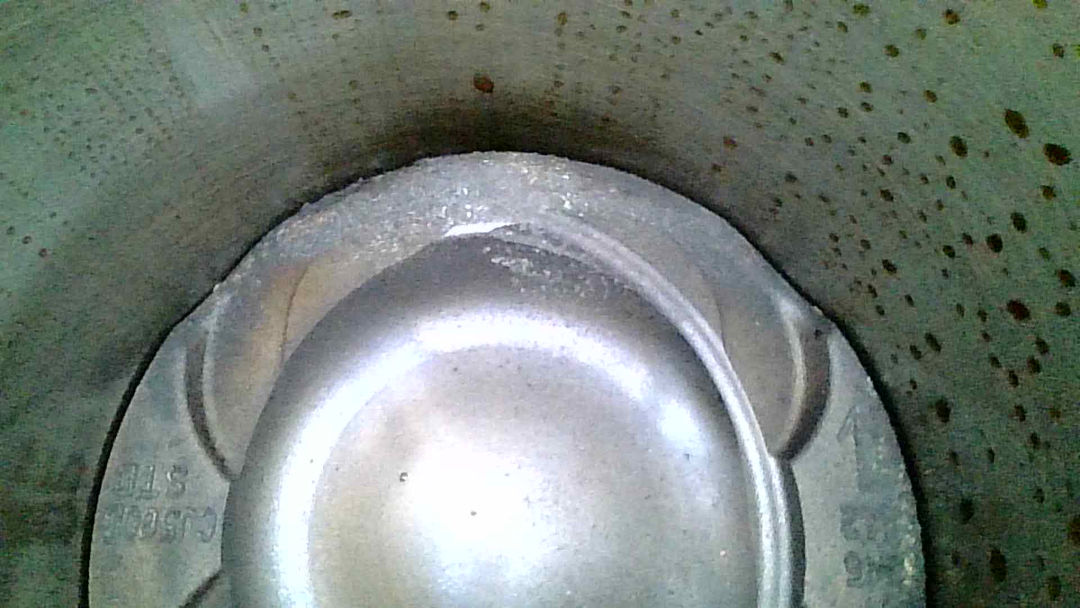

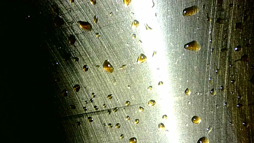

    Nachdem ich jetzt endlich den neuen Zahnriemen einbauen konnte, habe ich die Kurbelwelle gemäß Anleitung um 720° gedreht, um zu prüfen ob das Nockenwellen-Werkzeug 303-1097 erneut auf der 12-Uhr-Position passt. Das hat auch funktioniert, aber mir fiel auf, dass sich die Kurbelwelle schwerer drehen ließ als vor dem Unfall. Der Riemen schleift nirgendwo, ist korrekt aufgelegt und gespannt. Es berühren sich auch keine Kolben/Ventile. Der Motor lässt sich ohne Gewalt mit kurzer Ratsche einhändig durchdrehen, aber ich spüre den Unterschied deutlich. Ich versuchte mir das mit der längeren Standzeit zu erklären, vielleicht erhöhte Reibung durch einen nachlassenden Ölfilm. Beim Durchdrehen waren keine auffälligen Geräusche zu hören, der Widerstand war einfach nur deutlich ausgeprägter als vorher. Mir ist noch etwas anderes aufgefallen. In einem Zylinder waren an der Wand viele kleine Tröpfchen zu sehen:

  • Stimme dem gesagten voll und ganz zu. Wenn er sich mit der Hand durchdrehen lässt ist kein Schaden zu erwarten. Die Öltropfen im Zylinder (schöne Aufnahme übrigends! Ich komme kam mit meiner Endoskopkamera durch die Glühkerzenlöcher nicht rein, Öffnung zu klein) zeugen doch davon das Öl da ist, aber für einen Ölfilm brauchts ein wenig mehr "Bewegung".
