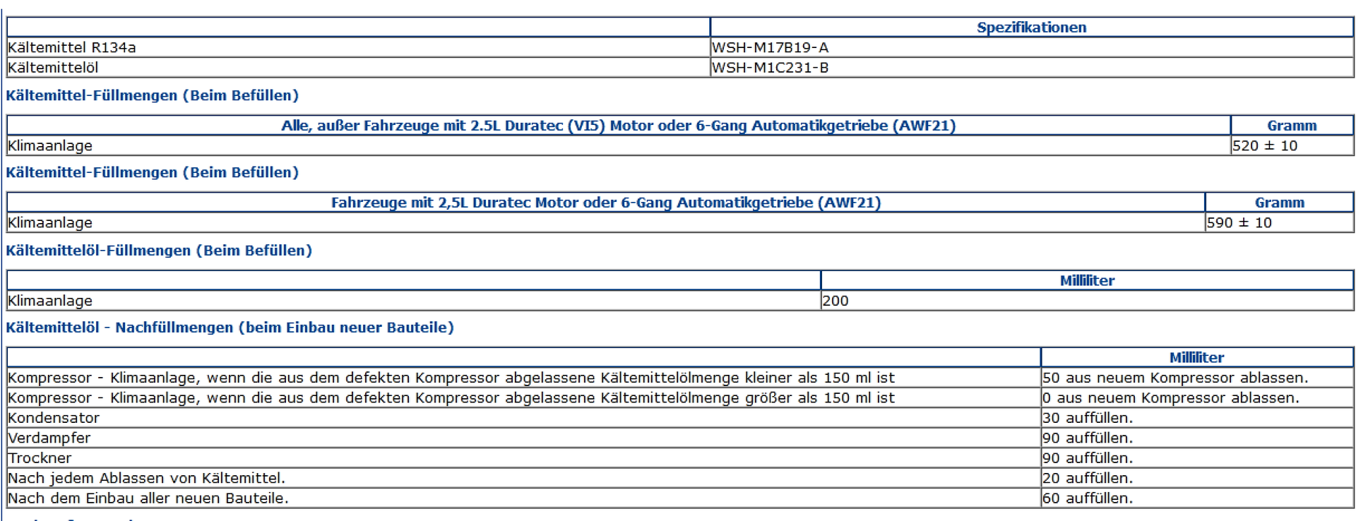

Mein Gedanke ist das ich es selbst wechsle und danach in der Werkstatt befüllen lasse. Im Moment ist sie komplett leer.
Muss man hier irgendwas beachten oder braucht es irgendwelches Spezialwerkzeug dafür?
