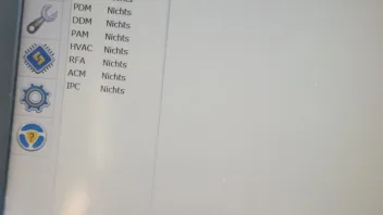

    Mein Mondeo, 2.0 Diesel 140 PS, EZ 2013, hat am 22.12 Urlaub beantragt. Samstag war ich noch unterwegs und Montag wollte er nicht mehr. Dreht normal aber startet nicht, auch kein zucken. Da meine Werkstätten über Feiertage geschlossen sind, habe ich ADAC gerufen. Laut ADAC sind keine Fehler im Speicher vorhanden. Luft und Kraftstoff Probleme hat der Mechaniker ausgeschlossen, er meint da wären sonst Fehler abgelegt, bleibt Elektronik übrig.

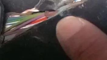

    Die vFL hatten ja auch öffters Probleme mit Kabelstrang unter dem Scheibenwasserbehälter und Einführung im Bereich Handschuhfach, was die FL weniger haben. Im Bereich Scheibenwasserbehälter ist bei mir soweit OK, war ich letztens ja dran und CAN-Bus geflickt. Einführung im Bereich handschuhfach sieht erstmal auch gut aus.
    Massekabel kann ich ausschließen, Rest nicht.

    Da bin ich bei dir, hat mich beim ADAC auch gewundert, weil ich die letzte male immer GPS fehler drin hatte und im KI auch der Fehlercode wieder angezeigt wird. Aber ich war dabei beim Auslesen, weder Motor noch Getriebe Fehler angezeigt.

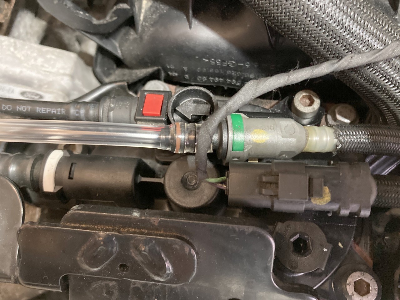

    Beim VFL sitzt da aber doch der Karffstoffilter, beim FL im Motorraum oder, das haben die doch geändert.
    VFL und auch teils bei FL, war vor kurzem hier noch ein Beitrag. Bei mir sitzt der im Motorraum, den hatte ich 2024 gewechselt, ist jetzt ca. 15-18 Tkm im Einsatz.
