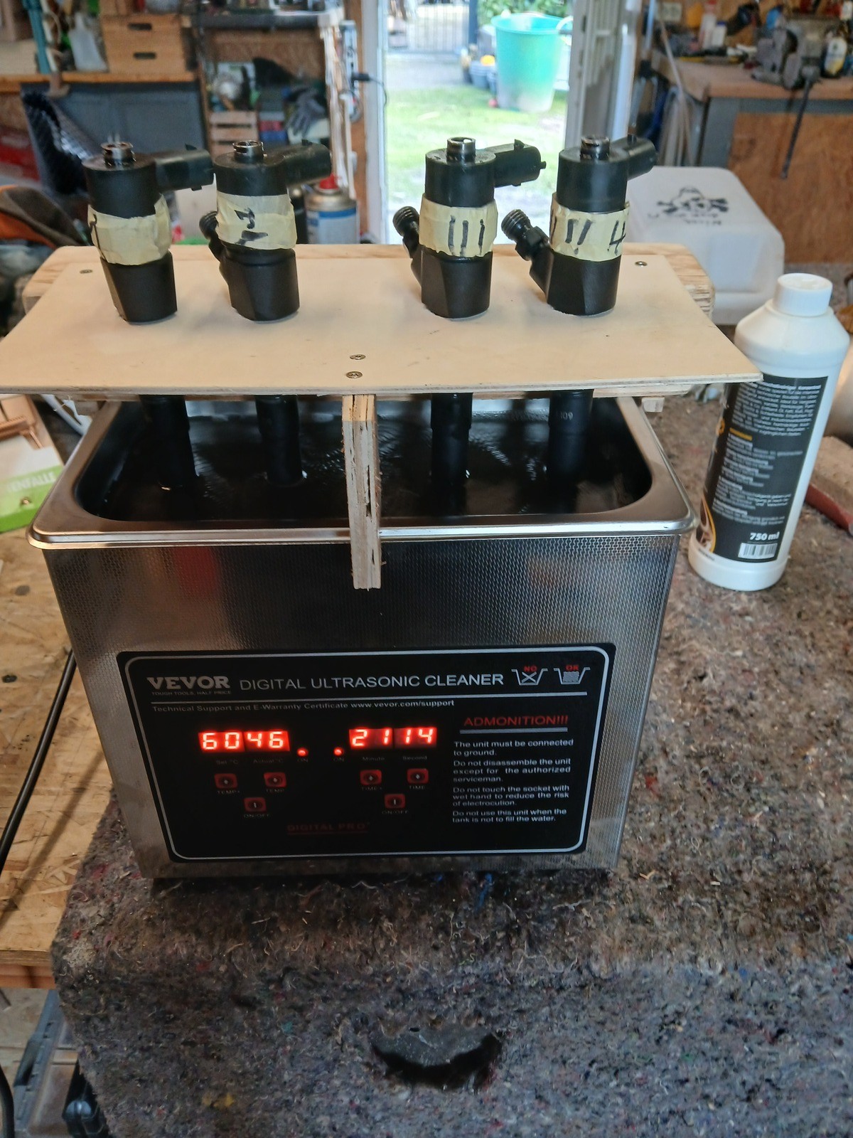

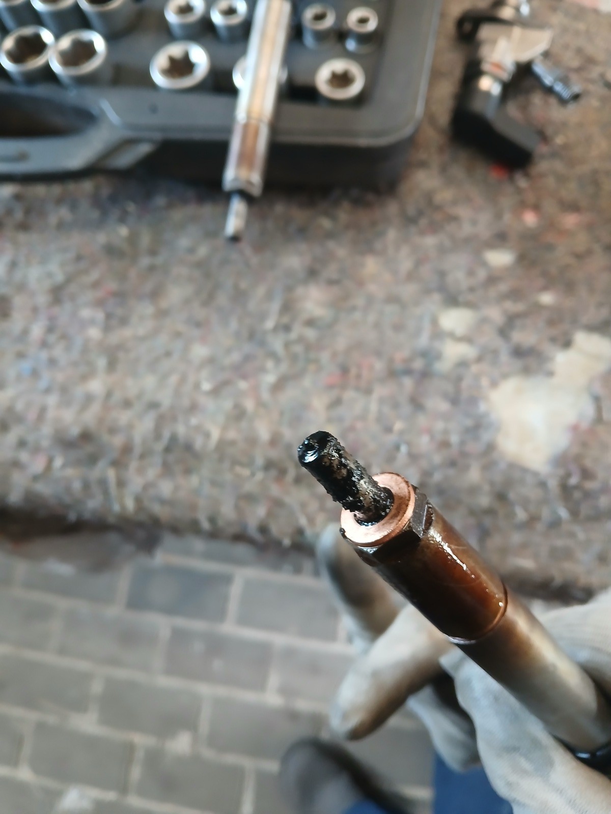

Jupp das soll er auch kriegen hat er die letzten male auch immer nach 3k bekommen also öl. Heute kommt mein Ultraschallbad dann mach ich die Tage die injektoren mal richtig sauber.
Erstmal die Dinger von Schwiegereltern bevor meine da rein kommen falls was schief geht
Der ein und ausbau gelingt mir immer besser habe beim insignia a von Schwiegereltern nur noch 20 Minuten fürs ausbauen gebraucht.
Aber das reinigen der Sitze dauert dafür 3 mal so lange.

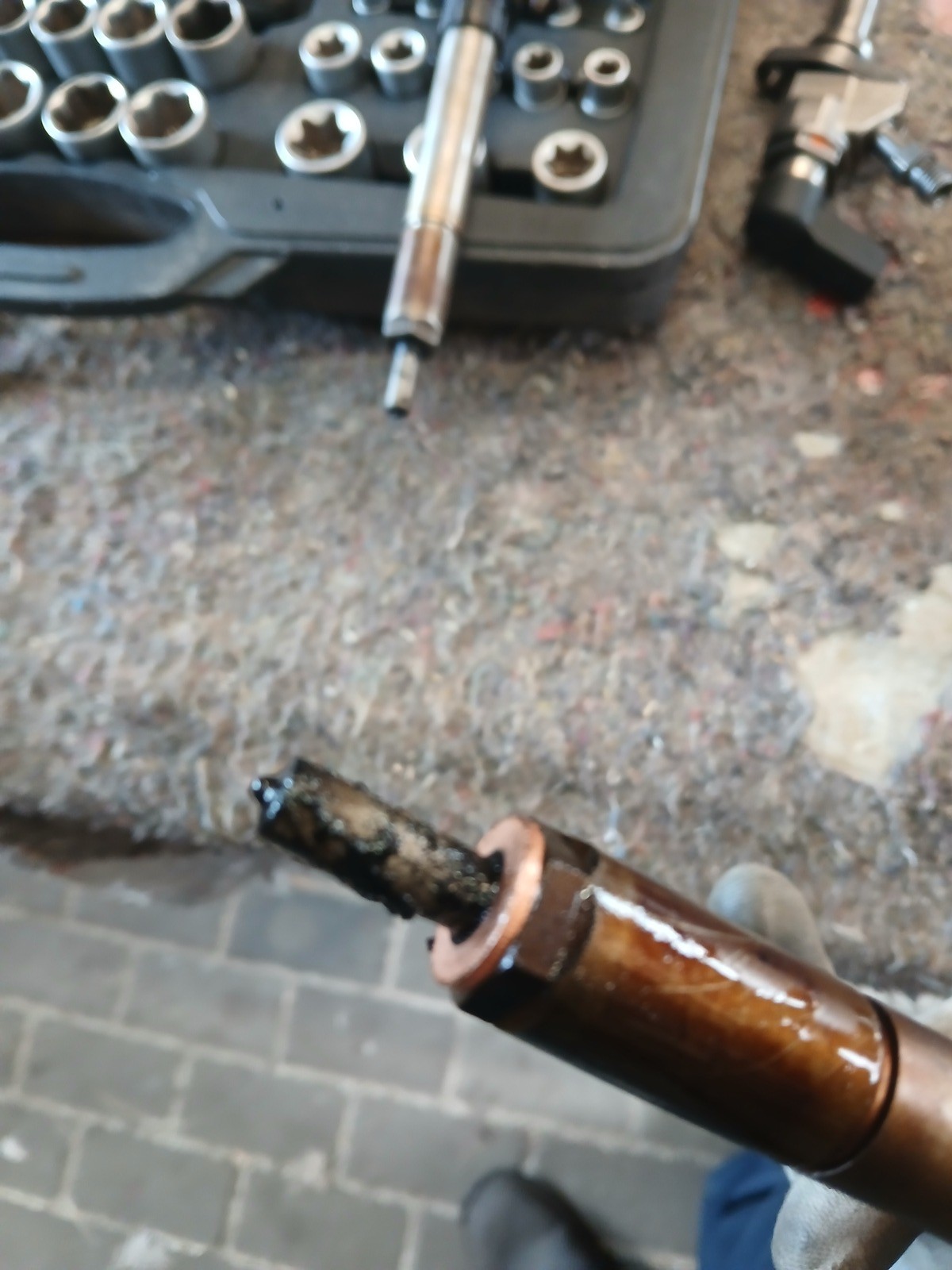

So nach einer Woche fahren sehen Sie wieder so aus normal ist das denke ich nicht oder? Nun hängen meine im USB mach Bilder wie die danach aussehen.
