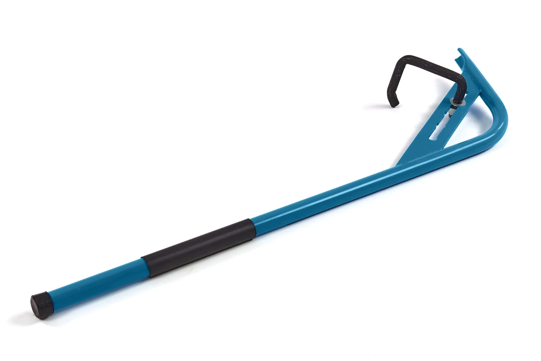

    Hatte im anderen Thread schon geschrieben dass ich mir so einen universall Werkzeug gekauft hatte aber die Gabel passt einfach nicht. Von Ford das spezial Werkzeug wird am Satterhalter montiert um den Querlenker zu lösen und ist auch nicht gerade günstig...
  • Hm, meinst Du sowas hier?
    Das habe ich mir nämlich jetzt bestellt.
  • Das habe ich mir nämlich jetzt bestellt.
    Jetzt wo alles vorbei ist :phatgrin:
    Nicht so ganz aber sieht ganz gut aus. Ich hab noch ne Brechstange aus den 60/70er Jahren die gute 10 Kg wiegt, 1 1/2 Meter lang ist und nen Querschnitt von 5 cm hat.
    Nimm dazu nen fetten Fäustling und wie gesagt einer zieht kräftig runter und einer schlögt gezielt und kraftvoll auf das Gehäuse.

  • Jetzt wo alles vorbei ist :phatgrin:
    Leider nicht. Einer der neuen Dämpfer war kaputt (Domlager) und der Lieferrant wollte nicht einzeln wechseln, also muss ich beide wieder ausbauen, zurückschicken. Und da das rasch erfolgen muss und ich so schnell keinen Ersatz beschaffen kann, muss ich die alten erst mal wieder einbauen. Stöhn. Also ich mache das Spiel mindestens nochmal.
