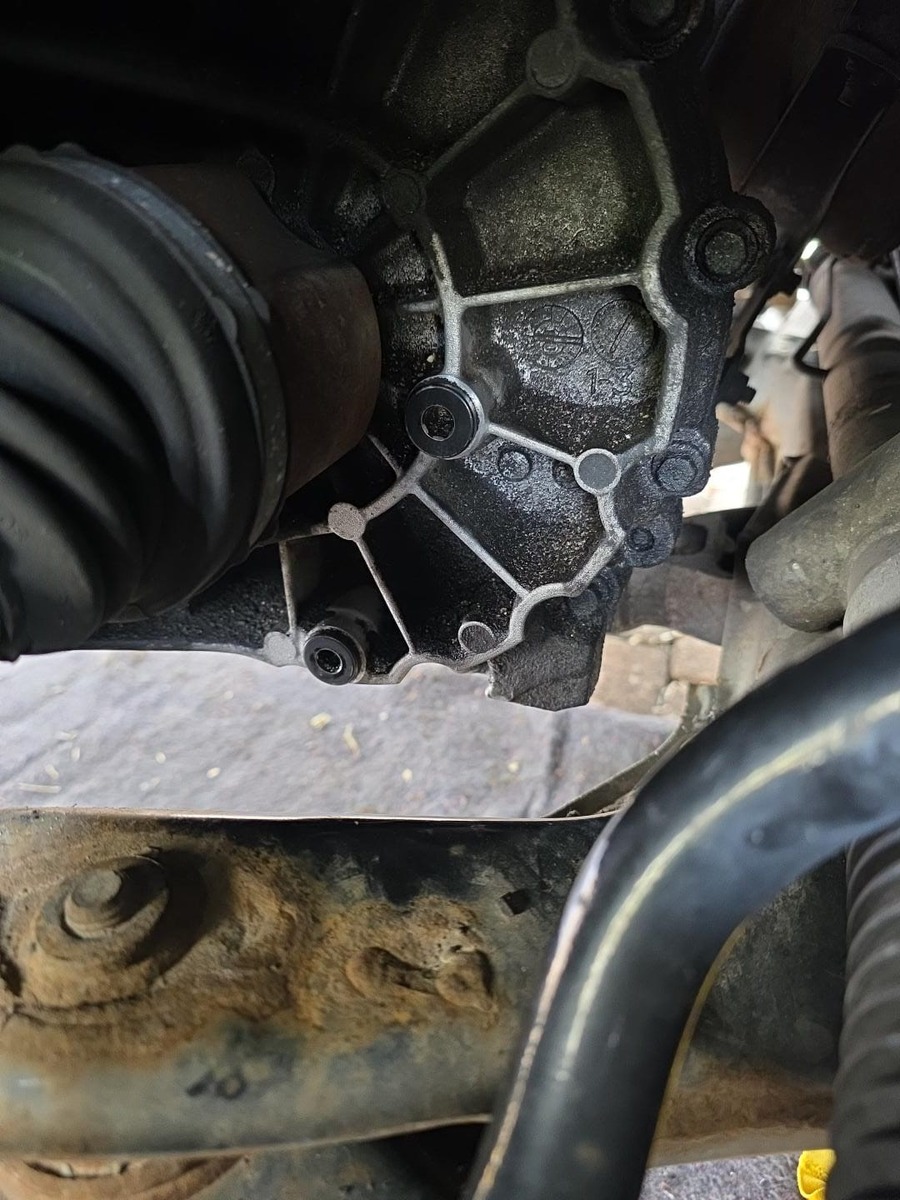

    1. Fahrzeug aufbocken (oder auf Hebebühne)
    2. Rad auf Fahrerseite (LH) und Unterfahrschutz (8 Schrauben, mit 10er Nuss) demontieren
    3. Sammelbehälter unter das Getriebe stellen
    4. Schraube der Nachfüll/Kontrollöffnung herausdrehen (24er Nuss, Lösedrehmoment sollte nicht mehr 50 Nm sein)
    5. Ablassschraube herausdrehen (24er Nuss) und Öl in die Auffangwanne ablassen (man kommt von unten mit einer langen Ratsche gut hin, zur Not geht es auch von der Seite durch den Radkasten)
    6. Wenn Fahrzeug seitlich angehoben wurde wieder absenken das es möglichst gerade steht
    7. Neue Kupfer-Dichtringe in die Schrauben (18 mm Innendurchmesser) einsetzen und untere Ablassschraube reindrehen (35 Nm)
    8. Öl durch die obere Öffnung einbringen, bis ca. 5mm unter den Rand der Öffnung, danach Schraube ebenfalls mit 35 Nm aufdrehen

  • Ich wollte eigentlich das Castrol 75W-FE kaufen, aber das gab es hier nicht, also habe ich Liqui Moly Top Tec MTF 5100 75W genommen. Was ich überraschend fand: das alte Öl (war noch das Original) war sehr dunkel, aber eher rötlich. Das neue ist praktisch klar, leicht gelblich.
