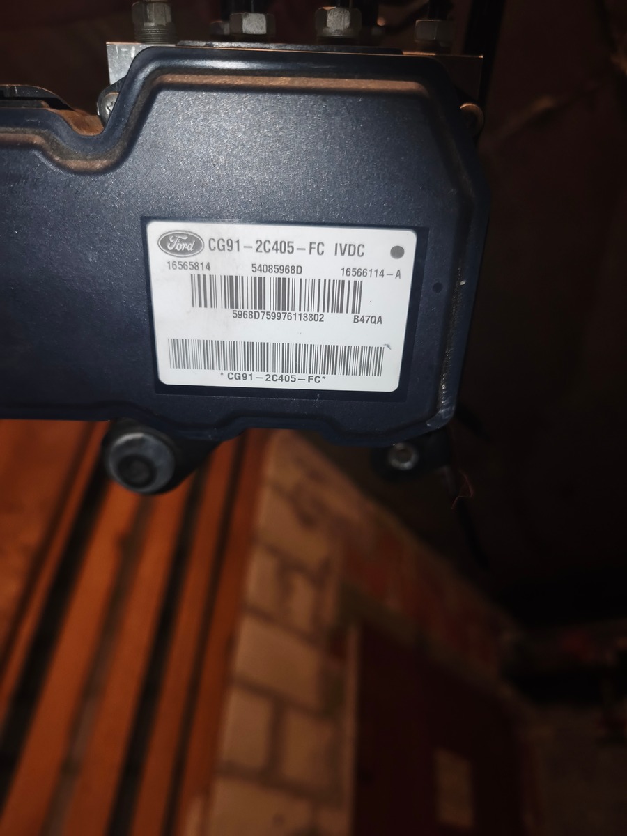

  • Hallo möchte ACC nachrüsten an meinem Ford Mondeo MK4 2011 . Muss aber leider den Abs Block tauschen. Es ist der Abs Block BG91-2C405-cd verbaut. Meine Frage ist passt der Abs Block Siehe Bild .
    MFG Swen
  • Muss korrigieren BG91-2C405-ac ist verbaut

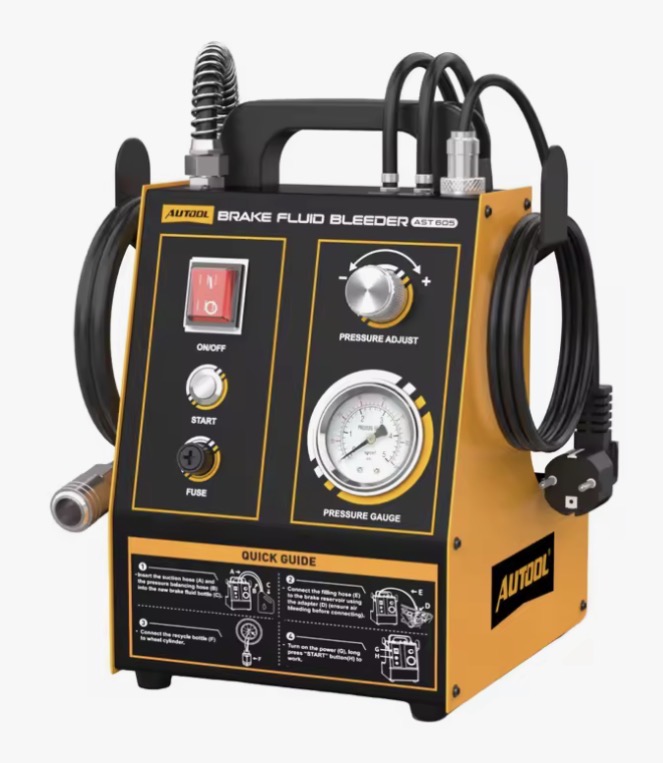

  • Ich hatte es mit Forscan und einem ATE Entlüfter mit elektrischer Pumpe versucht , ging auch nicht. Dann habe ich mir ein pneumatisches Gerät
    Sie fassen 5l Bremsflüssigkeit, haben einen Druckluftspeicher und man kann mittels Druckregler die Bremsflüssigkeit unter Druck setzen.
    Naja, ich habe dieses elektrische:
    Da steckt man den Rüssel auch in einen 5l Kanister. Druck braucht und darf man ja eh nur 1-1,5 Bar, das macht der locker auch...
