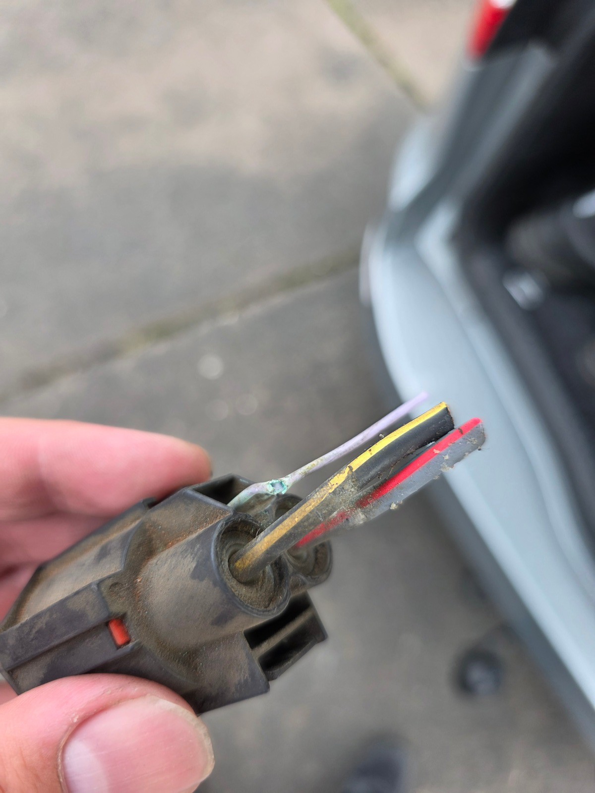

  • So meine lieben Fans.. Hier isser wieder.
    Steuerleitung war direkt hinter dem Stecker durchtrennt. War beim Schrotti meines Vertrauens und habe ein Lüfterpaket samt Stecker für 25€ erstanden. Kurz darauf habe ich dann einmal den austauschlüfter angeklemmt und nichts passierte.
    Also: Seitenschneider, alten Stecker abknipsen und neuen Stecker mit Schrumpfverbindern crimpen.
    Läuft ohne Probleme und ich kann zum ersten Mal eine Regeneration starten :)

    Wieder mal hat sich gezeigt dass dieses mittlerweile berühmte lila Kabel längst in die Mondeo-Geschichte eigegangen ist.
    Danke dir fürs Bescheid geben dass die Sache soweit gelöst ist. Macht leider nicht jeder.:thumbup:
