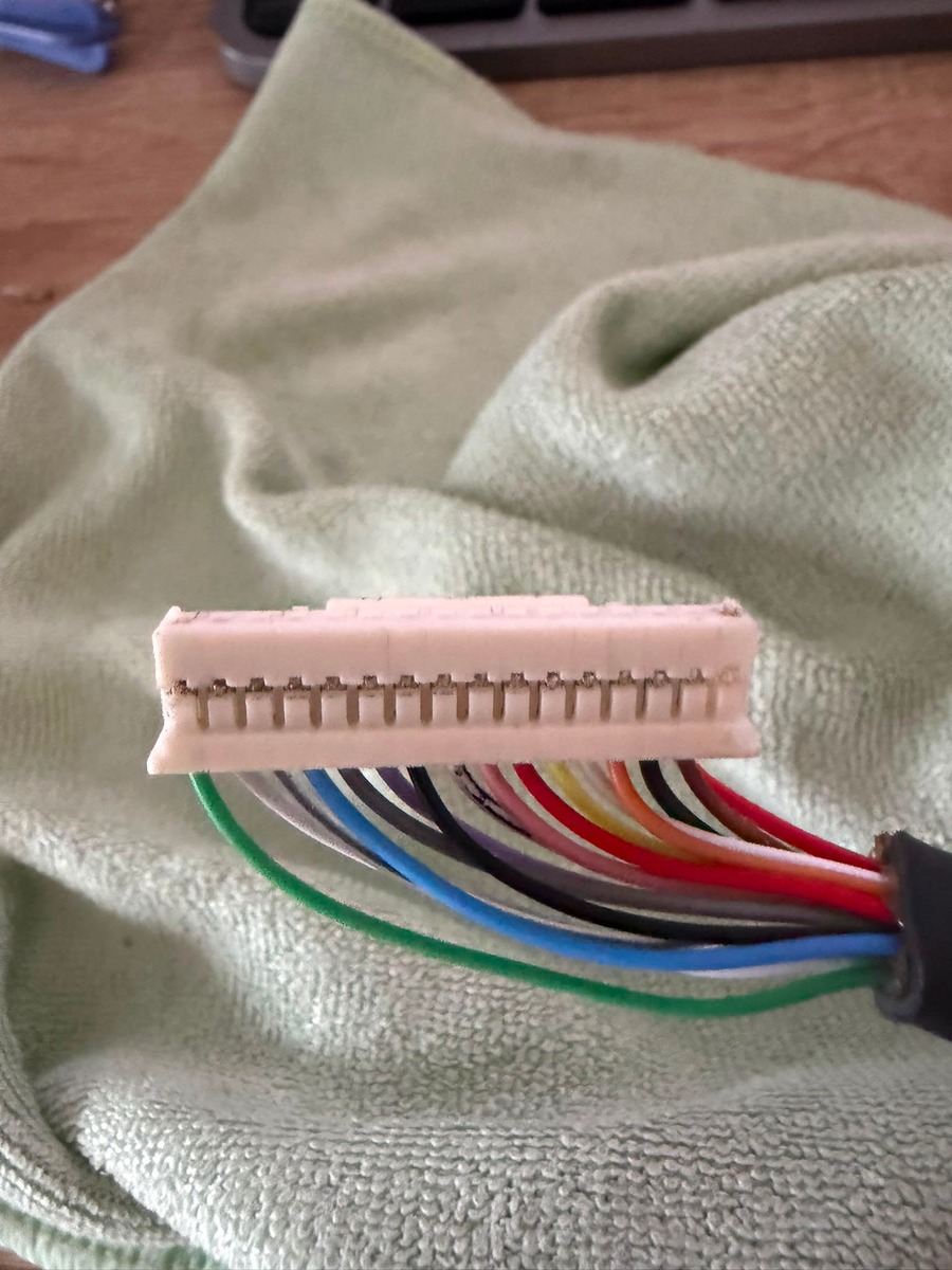

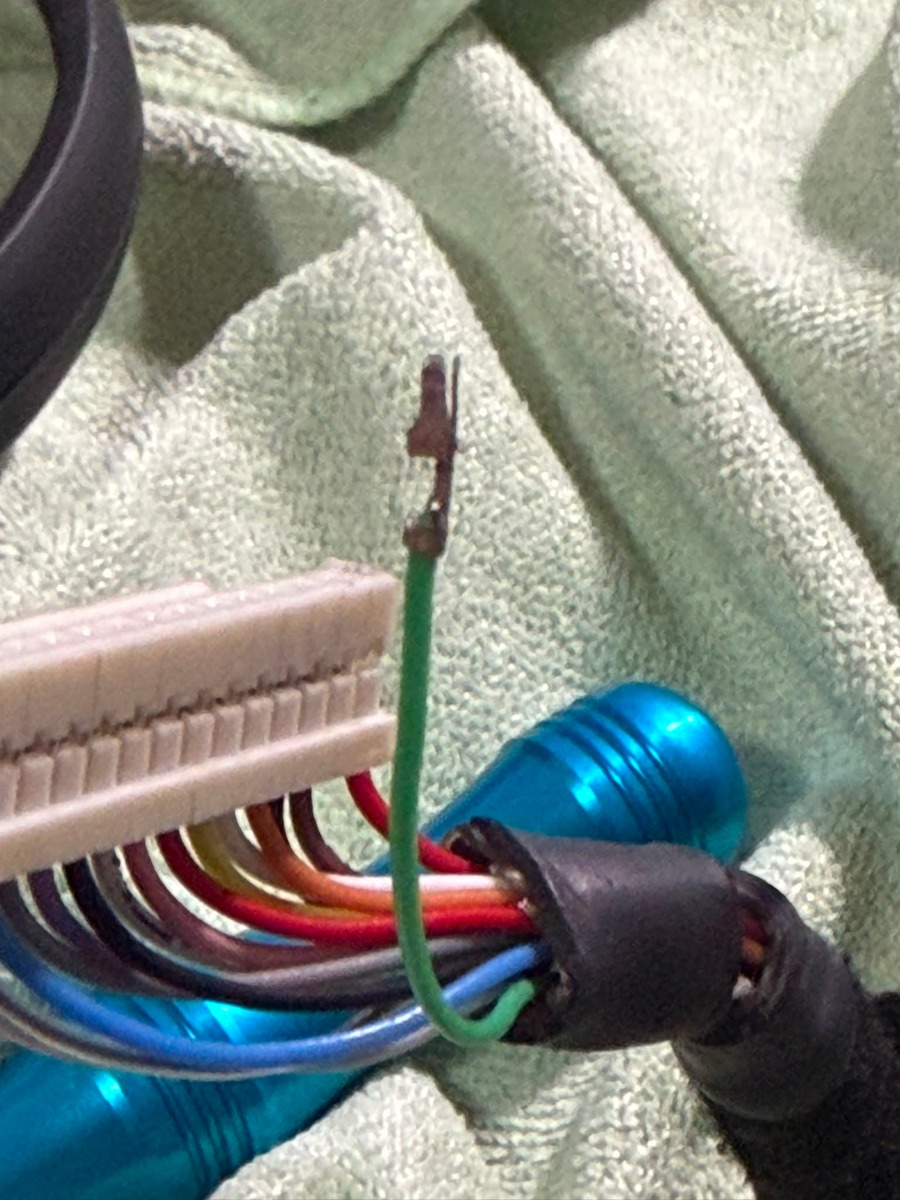

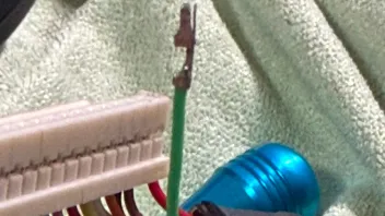

  • Hallo...wie schon im Titel geschrieben , bin ich auf der Suche nach diesem Stecker.Habe mir schon einen Wolf gesucht und werde trotzdem nicht fündig....Grund für die Suche ist....das mir eine Leitung direkt am Pin gebrochen ist und löten wohl nicht möglich ist....ist ein 16 er Pin Stecker und aus einem auffahrbaren Klappmonitor vom Navi/ Radio....ich bräuchte eigentlich nur vorgefertigte Kabelenden mit Pin....
    Danke im voraus......

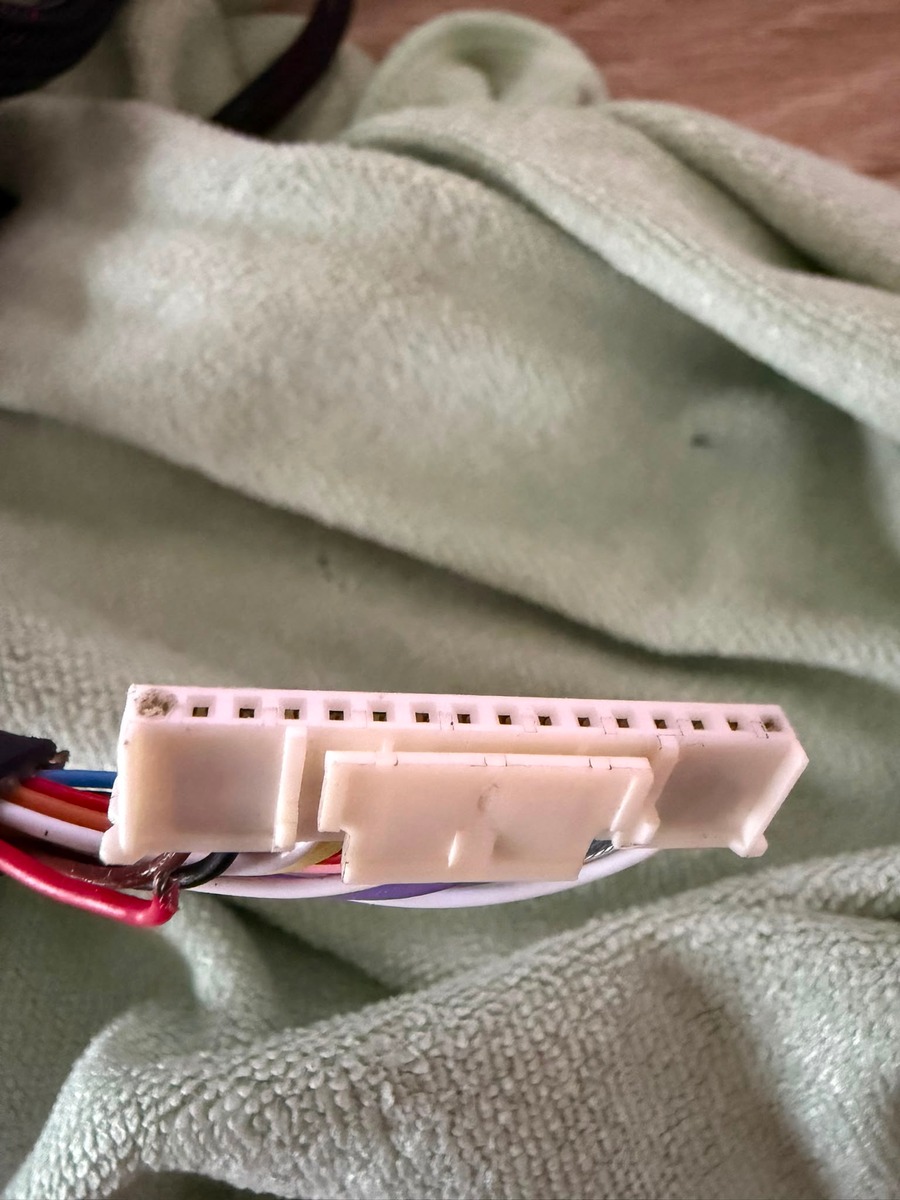

  • Schaut aus wie ein JST Stecker. Die gibt's in verschiedenen Rastermaßen und Größen:
    https://mc-technologies.com/produkte/steckverbinder/jst
  • Danke....sollte ja dann sowas sein .... JST SH 1,0 mm... 16 er Pin Stecker habe ich nicht gefunden....aber mir geht es ja um die gecrimten Kabel...
  • Du könntest einfach einen vorkonfektionierten Stecker mit Leitungen dran kaufen (sind meist so ca. 20 cm dran), die auspinnen und in Dein Gehäuse rein. Das dürfte am günstigsten sein...

  • Update: Danke für die Hinweise....dadurch ist mir eingefallen , das ich ja noch defekte E-Geräte ( Radio/Tv ect. ) im Keller habe .... kann mich so schlecht trennen :pillepalle: Mal nachgeschaut....zwar nicht den passenden Stecker gefunden aber dafür passende Adern mit Pin .... Am Kabelbaum großzügig abgetrennt und die " Neue Ader " an einer unbelastete Stelle eingezogen und verlötet..... und Frau wieder glücklich....Sopmmerauto zeigt wieder alles an ...
