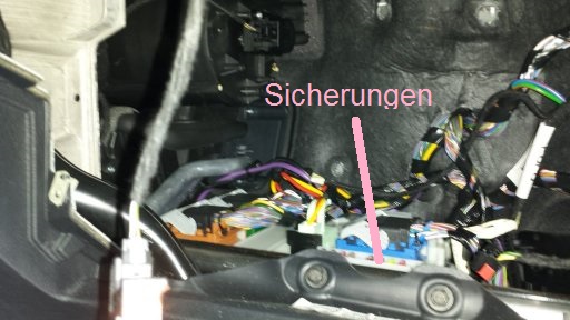

    Letztens hatte ich mal das Handschuhfach ausgebaut und jede Menge Kabel und Sicherungen entdeckt. Man sagte mir freundlicher Weise, dass ich vom BCM Strom abgreifen könne.
    Nun mein Plan:
    Mit dem Stromabgreifer http://www.ebay.de/itm/261387406294 möchte ich an eine Sicherung hinterm Handschuhfach gehen, welche möglichst nur bei eingeschalteter Zündung Strom führt. Von da möchte ich eine Zusatzsteckdose mit USB-Ladebuchse, welche ich in die Seitenwand des Handschuhfachs einbauen möchte, speisen.
    Ich möchte sicher sein, dass die Anzeige stromlos ist, wenn ich das Auto verlasse (Zündung aus ist). Ansonsten muss ich einen Schalter zwischen setzen, welchen ich dann unterm Aschenbecher einbauen würde, falls möglich.
    Kann ich mit dem Stromgreifer da irgendwo dran und habe ich da Zündungsplus? Wenn ja, wo?

  • Zündplus gibt es da nicht. Entweder Sitzheizung (hinten) oder im Motorraum zum Beispiel Scheibenheizung. Am BCM liegt höchstens Zigarettenanzünder an mit den 15 Min Nachlauf. Zur automatischen Steuerung des Tablet kann ich dir bei Android die APP Lama empfehlen.
  • Also die Sicherung Zigarettenanzünder wäre perfekt, denn die wird abgeschaltet.

    Das mit dem 15 min Nachlauf habe ich nicht gewusst. Das würde mir aber ausreichen, denke ich. Schalter kann immer noch zwischen gesetzt werden.

  • Die 15 Minuten laufen übrigens erneut, wenn eine Tür geöffnet wird o.Ä., nur falls du nachmessen willst un dich wunderst ;)
