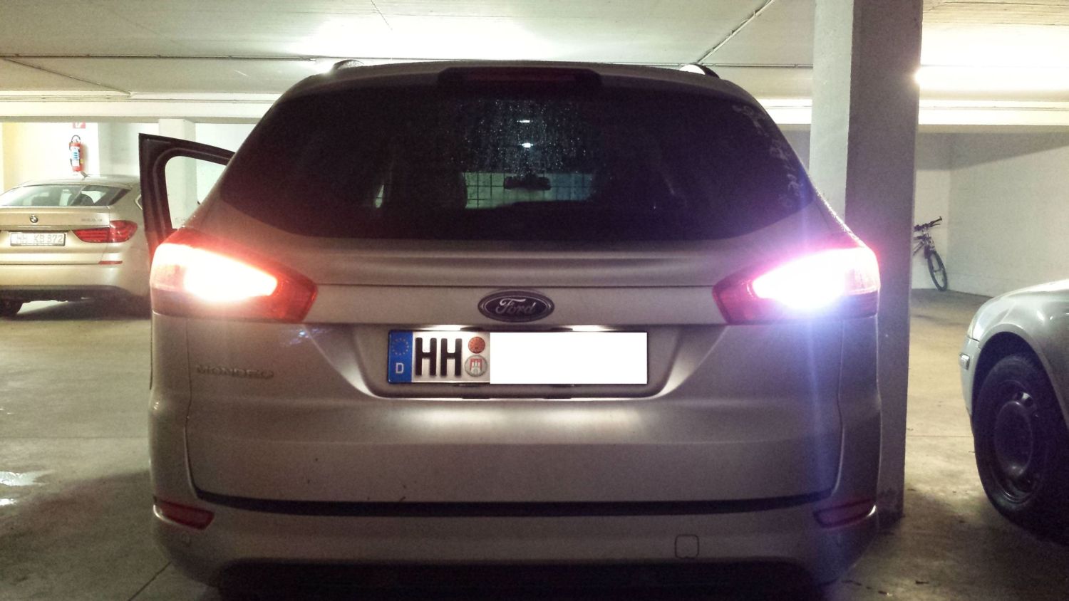

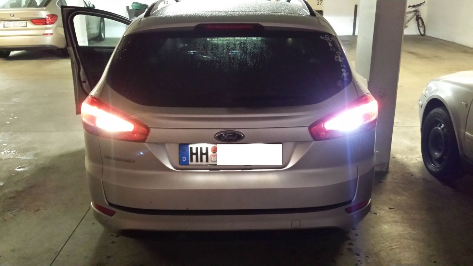

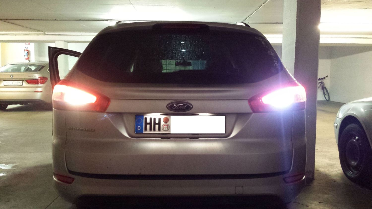

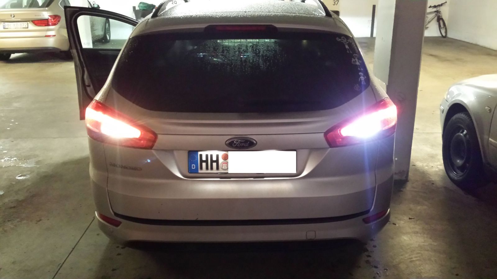

also ich habe mir diese eingebaut link.
ein paar Bilder denn Unterschied sieht man ja selber brauch ich ja nicht sagen wo was ist.
nebenbei kennzeichenbeleuchtung ist kein Led
Die hatte ich auch geordert und schon fast 1 Jahr drinn
sehr schön, dann halten die also lange
