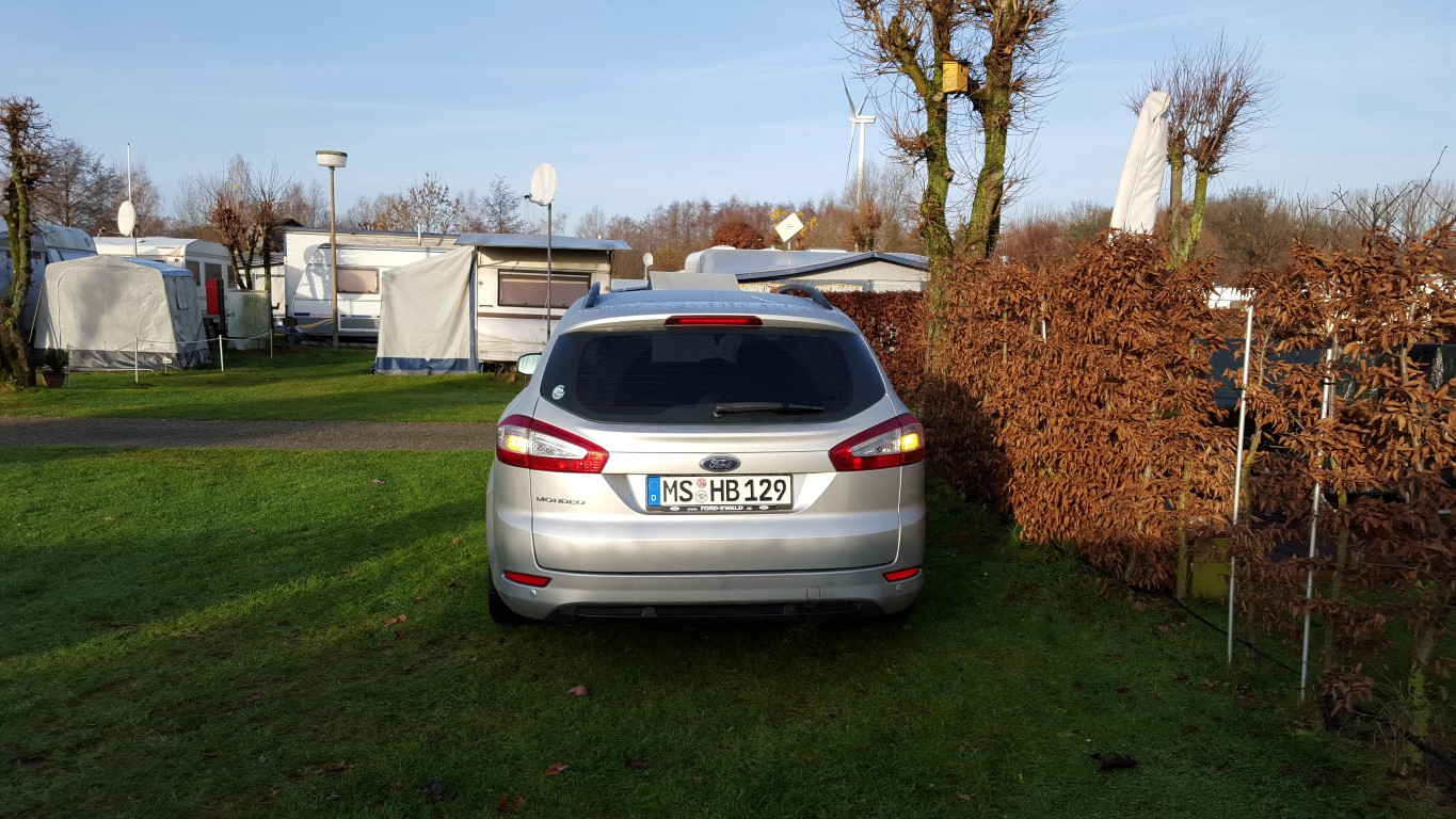

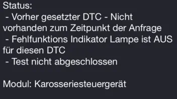

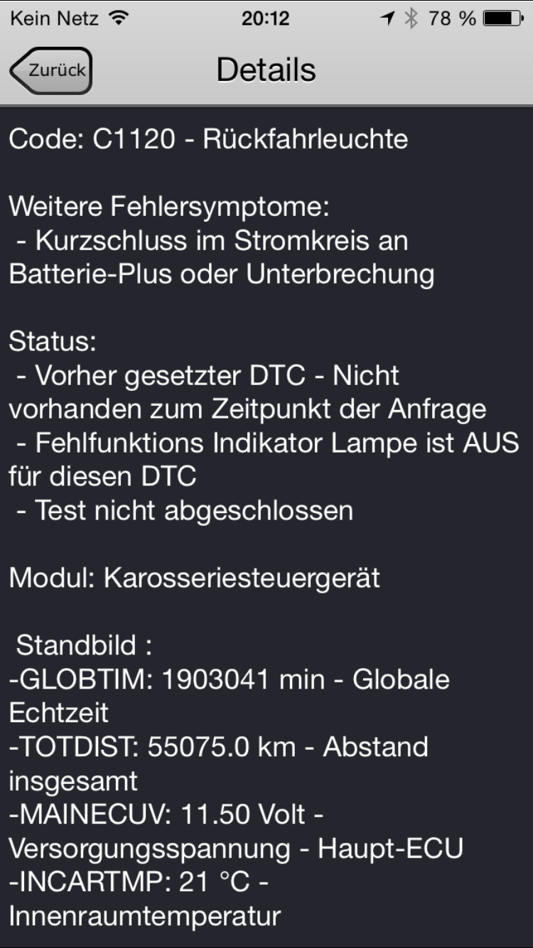

Die LEDs schmecken dem BCM anscheinend nicht - auch wenns keine FM im Convers gibt
