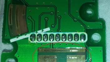

  • Danke Grom für die Anleitung!
    Auch ich hatte seit kurzem das beschriebene Problem, inklusive gestern morgen leerer Batterie.
    Habe gestern den Schalter ausgebaut und die Platine gereinigt. Fett war bei mir nicht drauf, aber ein richtig feiner silberner Strich (einfach Abrieb von Platine und Federkontakt), der den Fehlkontakt ermöglichte.
    Dauer - keine 20min alles in allem...

  • So operation gelungen Patient lebt.... vielen Danke Grom für die Anleitung!!! War super einfach und hat keine 20 Minuten gedauert. Bei mir war zwischen den Kontakten dicke Schmiere, die habe ich mit einem Wattestäbchen entfernt und dann alles wieder zusammen gebaut. Denke das war es...

    Meine Anmerkungen hierzu noch:
    Die "Schmiere" auf den Kontaktflächen ist nicht zufällig da und sollte nach erfolgter Reinigung wieder aufgebracht werden. Hierzu eignet sich z.B. Pol-Fett. Ansonsten kann es sein das man seinen Reparaturerfolg nicht lange genießt... der mechanische Abrieb ist ohne Fett um ein vielfaches höher.
    Apropos Abrieb. Klar ist auch, das das abgebriebene Material durch bloßes reinigen nicht wiederhergestellt wird. Oder wie der Rheinländer sagen würde "Watt fott is, is fott!". Je nach Grad der Beschädigung nutzt dann auch keine Reinigung mehr. Ideal wäre es also die Gleitflächen der Platine wieder zu vergolden. Dazu gibt es durchaus erschwingliches Material in den einschlägigen Auktionsplattformen ;) Alles noch billiger als ein neuer Schalter... obwohl man auch bei einem gebrauchten Glück haben kann. Der Wechsel wäre für manchen einfacher und schneller als die Reparatur. Blinkerschalter habe ich schon ab 20,- € in der Bucht gesehen...
