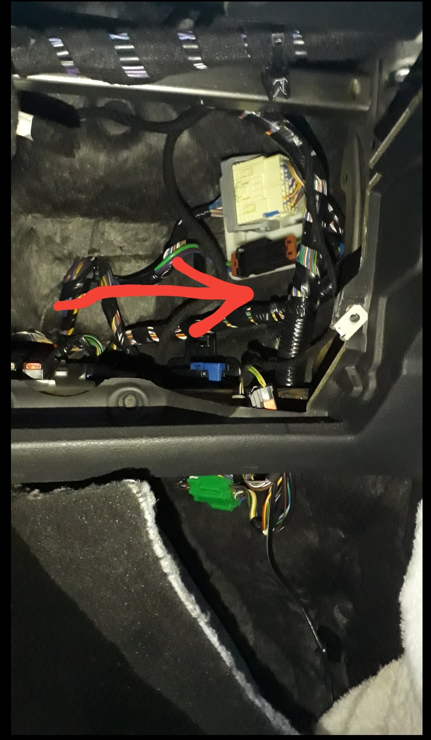

Hab hier mal die Stelle auf dem Foto vom Beitrag 24 markiert. Dahinter geht der Ablauf nach draussen.
Der Schlauch weiter unten im Fussraum ist von was anderem (Wischwasser?).
Hinter dem Handschuhfach war rechts oben eine weiße Kunststoffplatte als Halterung für zwei Stecker über dem Dämmmaterial befestigt. Stecker lösen und Platte abziehen. Von dieser Stelle aus etwas runter ist der Durchbruch für den Ablauf nach Aussen zu finden.
Hab sie frei bekommen
Durch den Halter für die Endstufe war das eine extrem fummelige Sch***arbeit. Den Halter hab ich nicht ab bekommen. Es geht gerade so eine Hand durch diesen bis zur Dämmung. Viele Kratzer, Flüche und Stunden später hatte ich das Ende vom Schlauch in der Hand. Der war sowas von zu. Druckluft half nicht. Hab mit nem Imbus durchgestochen. Schlauch wieder mit einer Hand rein zu friemeln war wieder ein Geduldsspiel.
Der Ablauf hinter dem Handschuhfach war easy.
Jetzt läuft es wieder. Was ein Murks.

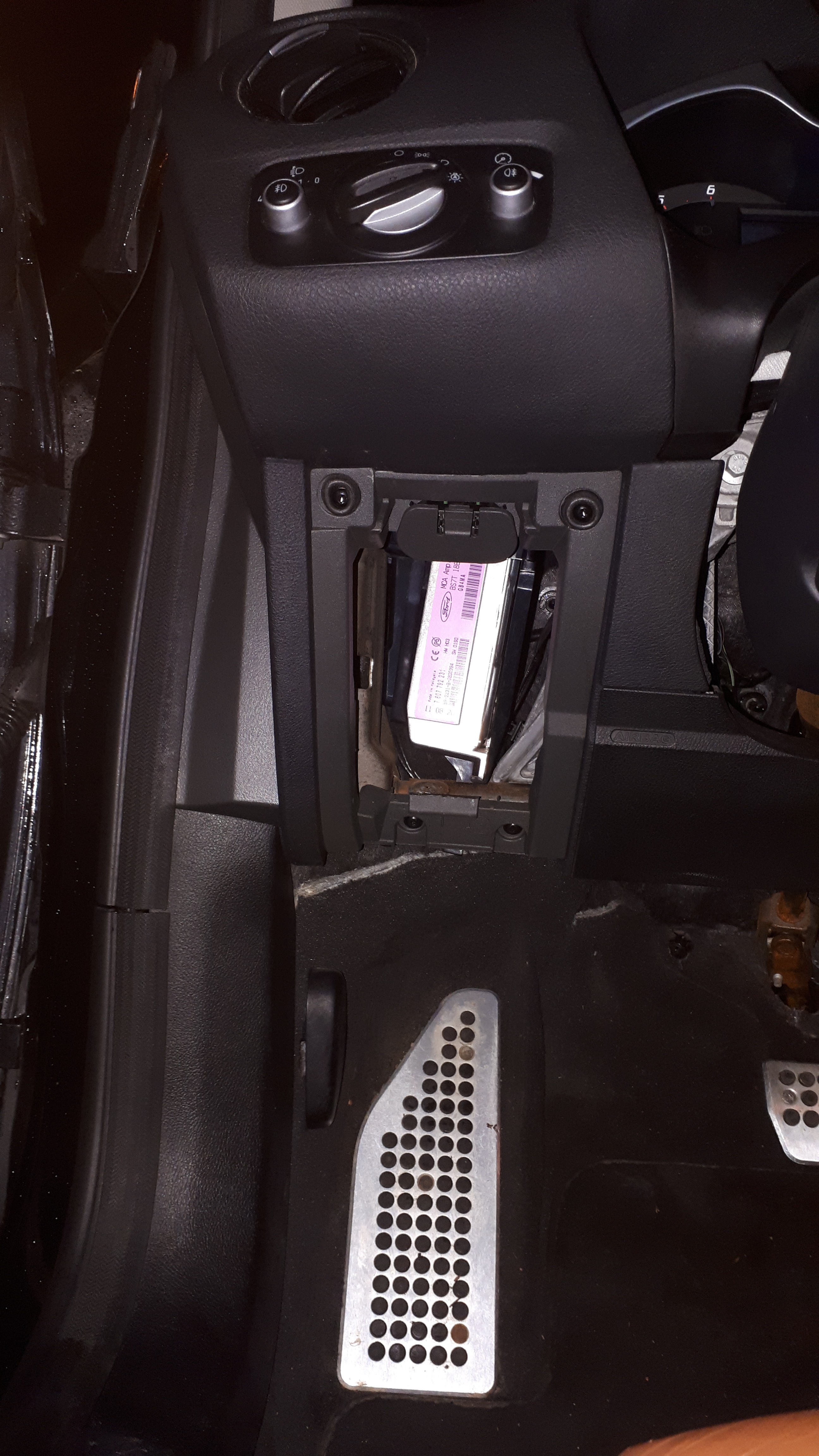

Meine Abläufe, zumindest die vorderen, sind auch zu.
Radkastenverkleidung abgebaut und von unten reingepustet hilft nicht. Bei mir ist das sowas von zu. Auf der Fahrerseite komme ich von innen nicht dran. Mach ich unten die Blende weg kommt mir ein Steuergerät entgegen. Laut vorherigen Bildern müsste ich dahinter den Durbruch nach aussen finden.
Meine Frage: wie bekommt man dieses Steuergerät aus dem Weg?
