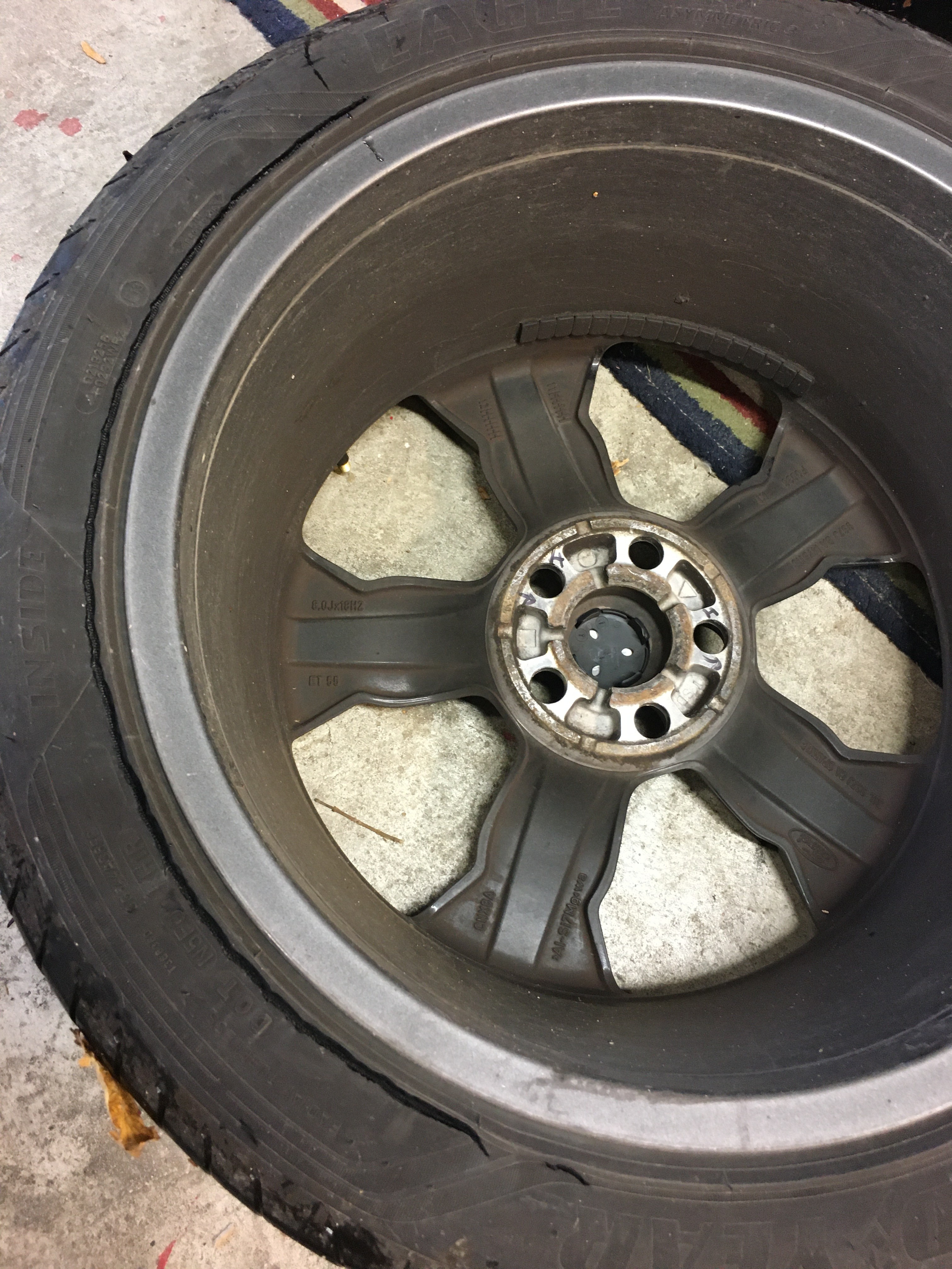

War auch in erster Linie froh dass der Reifen nicht ganz geplatzt ist!
Profil war hinten noch ordentlich, vorne definitiv kurz vor Ende. Lagerung im dunklen, trockenen Keller. DOT 2018
Kann ich eigentlich ausschließen, außen evt. mal dran gekommen aber parken tu ich so nicht!
Habe zuletzt über kurze Strecken (5km, max. 50km/h) einen vollbeladenen 750kg Hänger gezogen.
Ansonsten nix besonderes.
Kann das sonst auch von defekten Querlenkerlagern bzw. anderen Aufhängungsteilen kommen?
Habt ihr sowas schonmal gesehen/gehabt?

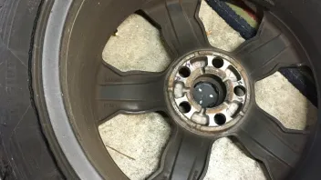

Goodyear Eagle F1 Asy3 - 33tkm.. gestern beim Wechsel auf Winterreifen gesehen. Nur HA Rechts, alle anderen OK.
Sind jetzt zum Überprüfen beim Händler..

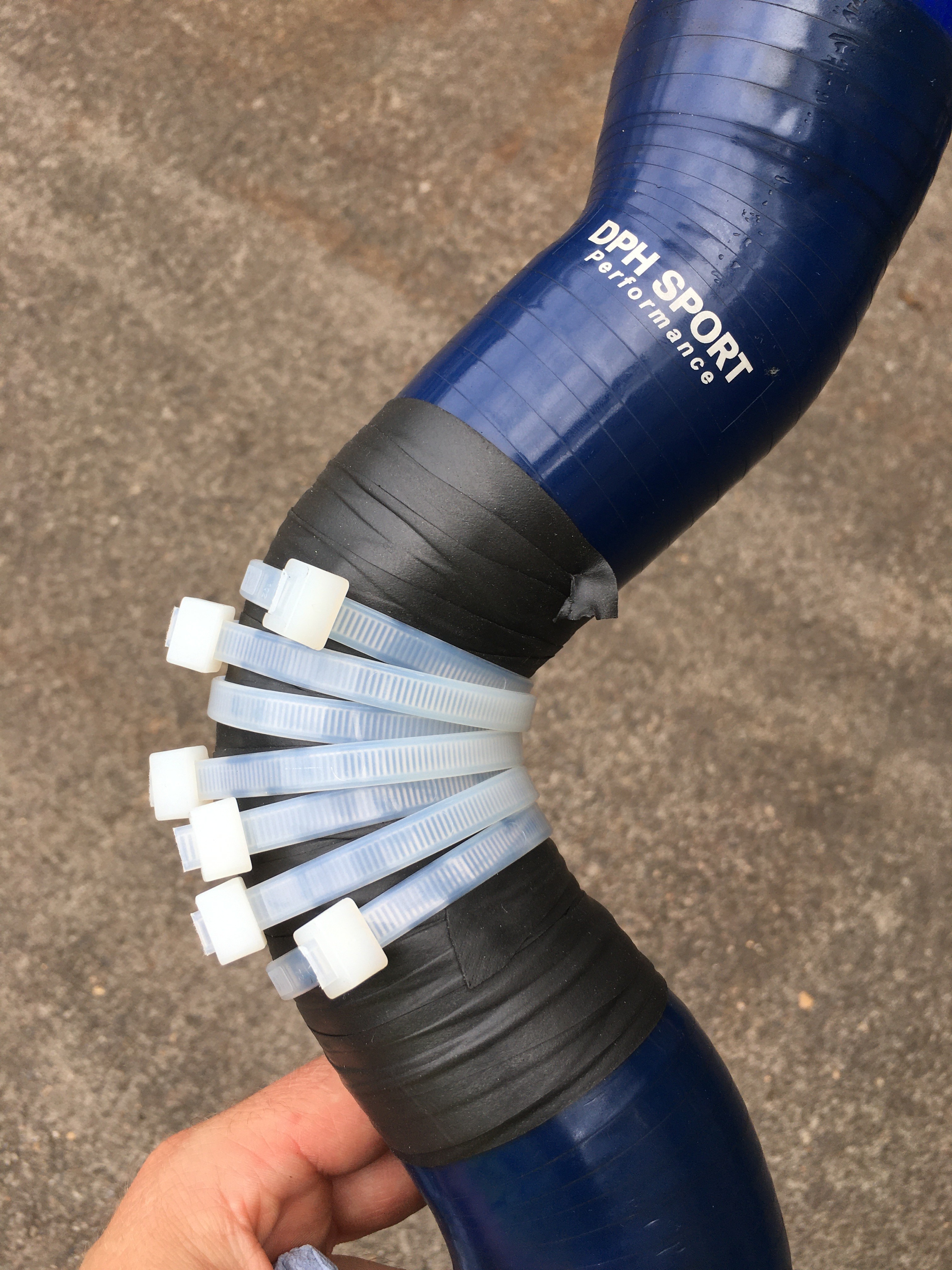

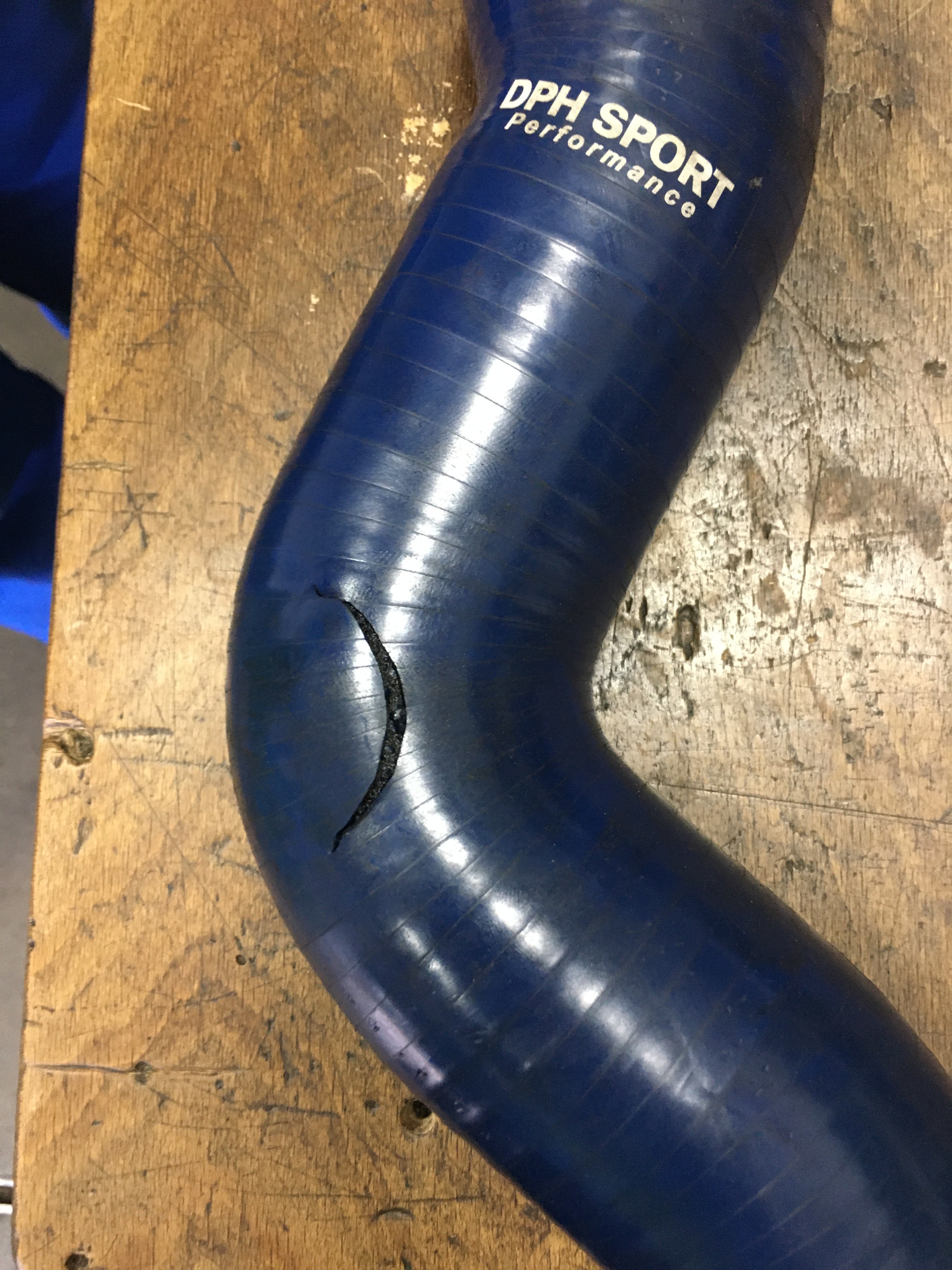

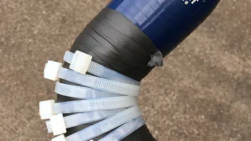

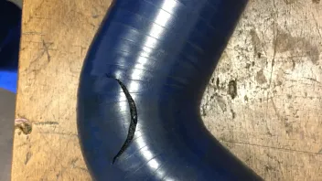

Ich hab ja am letzten Wochenende den Riss in meinem Ladeluftschlauch bemerkt.
Darauf hin habe ich den mit Klebeband geflickt und bin so über 600km problemlos gefahren.
Freitag baue ich dann den neuen, blauen Silikonschlauch ein und keine 10km später treten die Fehler auf.
Gibt es da irgend ne denkbare Kausalität, oder doch eher reiner Zufall?

Der Silikonschlauch hat bei mir 13 Monate/ 30.000km gehalten
Mal schauen ob sie den ersetzen (3 Jahre Garantie)

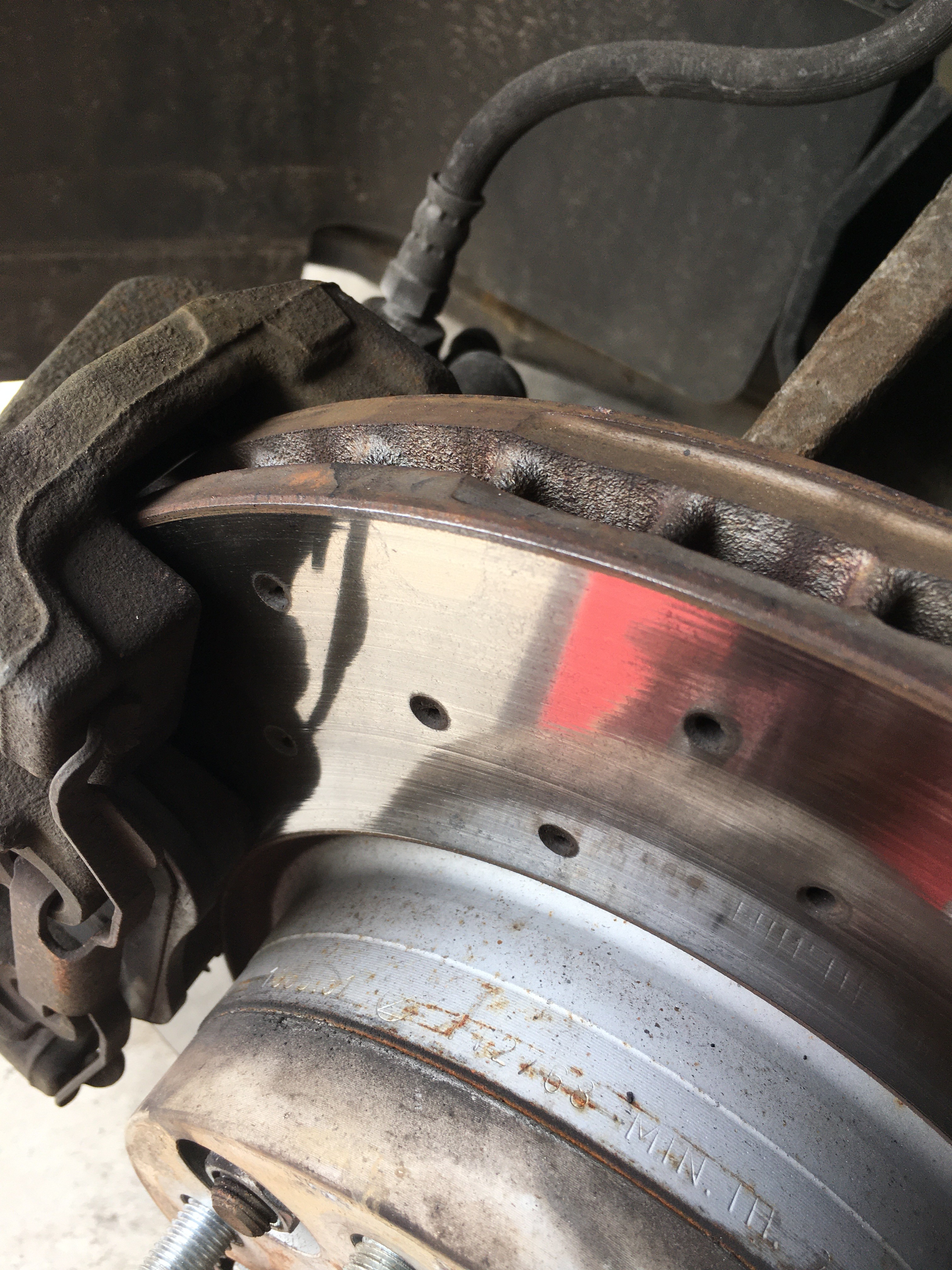

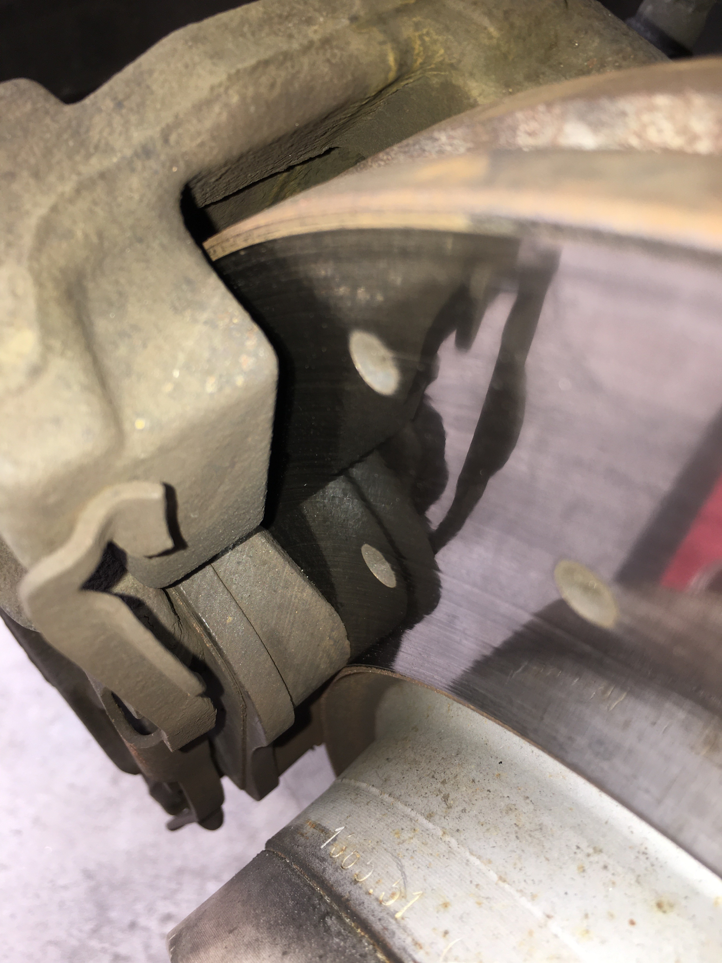

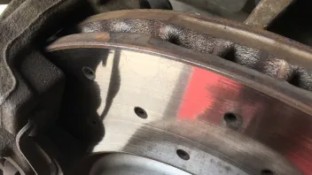

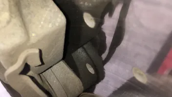

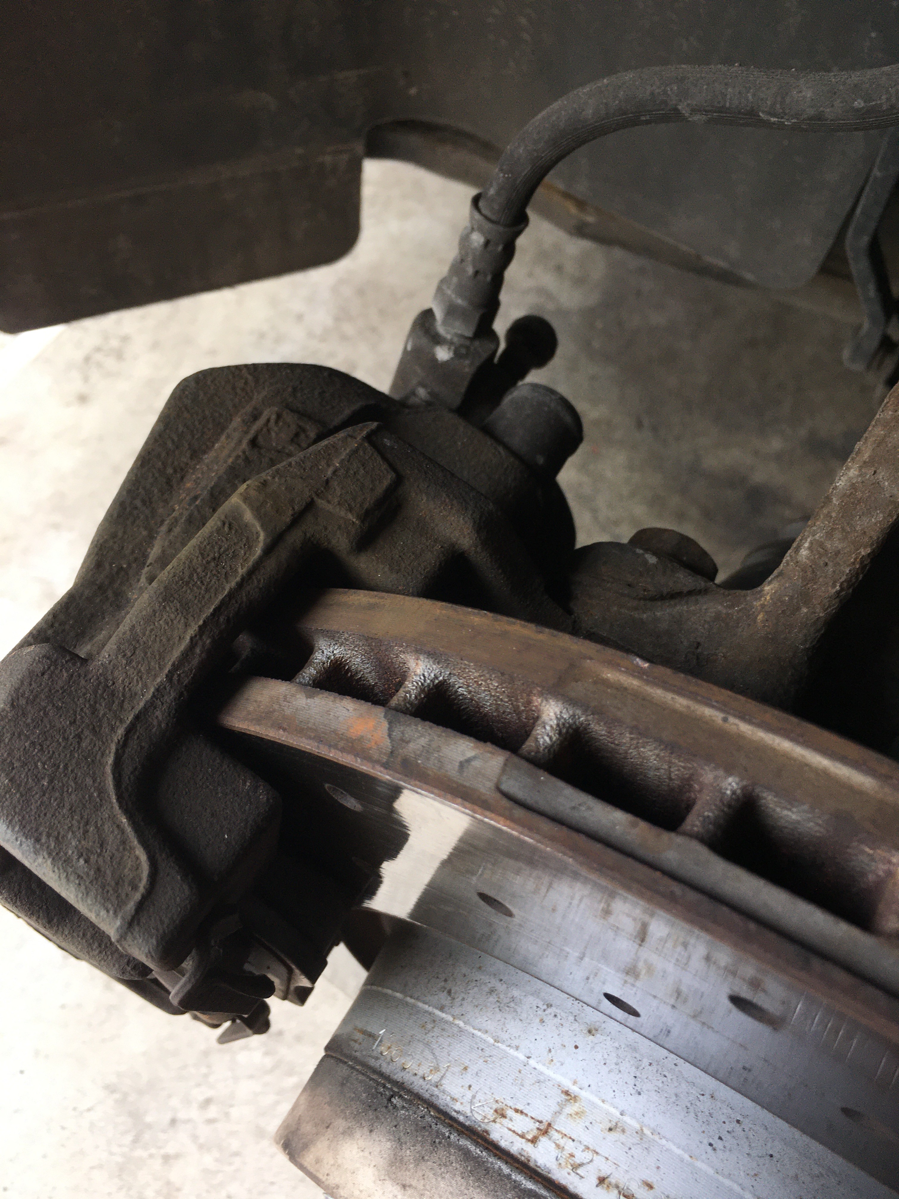

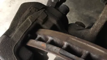

Auch die Zimmermann (wurden ja empfohlen)..
Die abgebildeten Zimmermann-Scheiben sehen zumindest auf den Fotos so aus als neigten sie zur Riefenbildung im Anfangsstadium.
Okay, danke, kann man da was vorbeugend machen?
Anbei auch mal Bilder von den gelochten Zimmermännern:
Laufleistung 70tkm (November 2017)
Achso: Ich fahr 98% AB und sehr vorausschauend !
