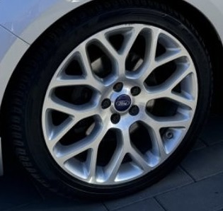

das da 235/45/17 drauf gehören
Auf diese 7 J nicht. Da gehören 215/50 R17 drauf. Die 17er mit 235er Reifen das war beim VfL mit den besagten halben Zoll breiteren Felgen.
Könnte ich die aber aktuell auch weiterfahren mit der einen oder anderen Größe oder soll ich sie besser runter tun?
Können tust du's schon, der Vorbesitzer konnte es ja auch.![]()
Aber Spaß beiseite, normalerweise darfst du bei originalen Ford-Felgen nur das fahren was auch in der zum jeweiligen Fahrzeug gehörenden CoC steht. Oder was per Einzelabnahme genehmigt wurde. Was aber in dem Fall hier ja wohl nicht zur Diskussion steht ![]()

Wo ich mir garnicht so bewußt war ist, das die Rad/Reifenkombinationen ab Werk beim vFL anders waren als beim FL. Klar, die Felgenoptik, aber die Kombi. Da hätte ich gedacht das sie gleich sind weil sich das Chassis ja nicht geändert hat
FL war ja abhängig von der Felgen bzw. Reifendimension von Werk aus schon mit Lenkeinschlagbegrenzer augerüstet. Dadurch konnten sie ja dann beim FL werksseitig von 18 auf 19 Zoll oder bei den 18 Zoll-Reifen von 40 auf 45 bei der Höhe gehen.
Interessant. Als zubehörfelge fahre ich
Hasts ja selber gesagt.
Da gelten die "Ford-Regeln" nicht.
Ja, da wären z. B. beim FL diese 19 Zoll Originalfelgen (Finis 1 892 459), ab 2011 erhältlich.
Und dann noch z. B. die 5-Speichen-Felgen in 18 Zoll (nicht die Y-Felgen) die gibts in 2 Farbvarianten,, einmal wie im Wiki abgebildet in Silber und dann nochmal in dem etwas dunkleren "Mystic-Silber", Nr. 2260900.
https://mk4-forum.denkdose.de/attachment/890…ember-2011-pdf/ sind ja vorwiegend Winterräder.
Nö. Sommerrädergrößen sind da genauso alle aufgeführt.![]()
EDIT: Bist du denn inzwischen fündig geworden bzw. hast du ein paar Felgen/Räder für deinen Mondeo gefunden?
215/55 R16, 235/45 R17, 235/40 R18
Original Ford ja. Zubehör geht noch mehr.
