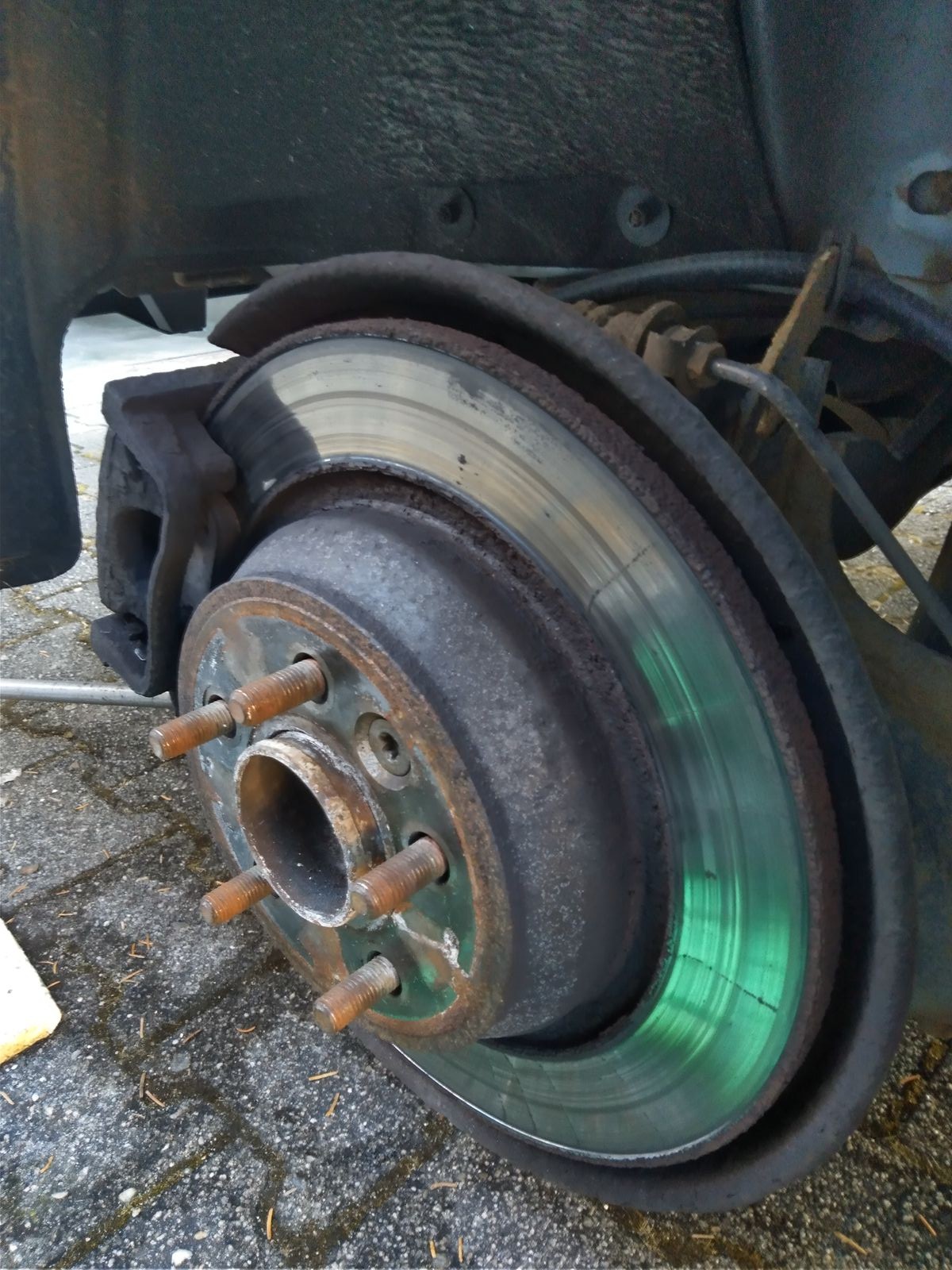

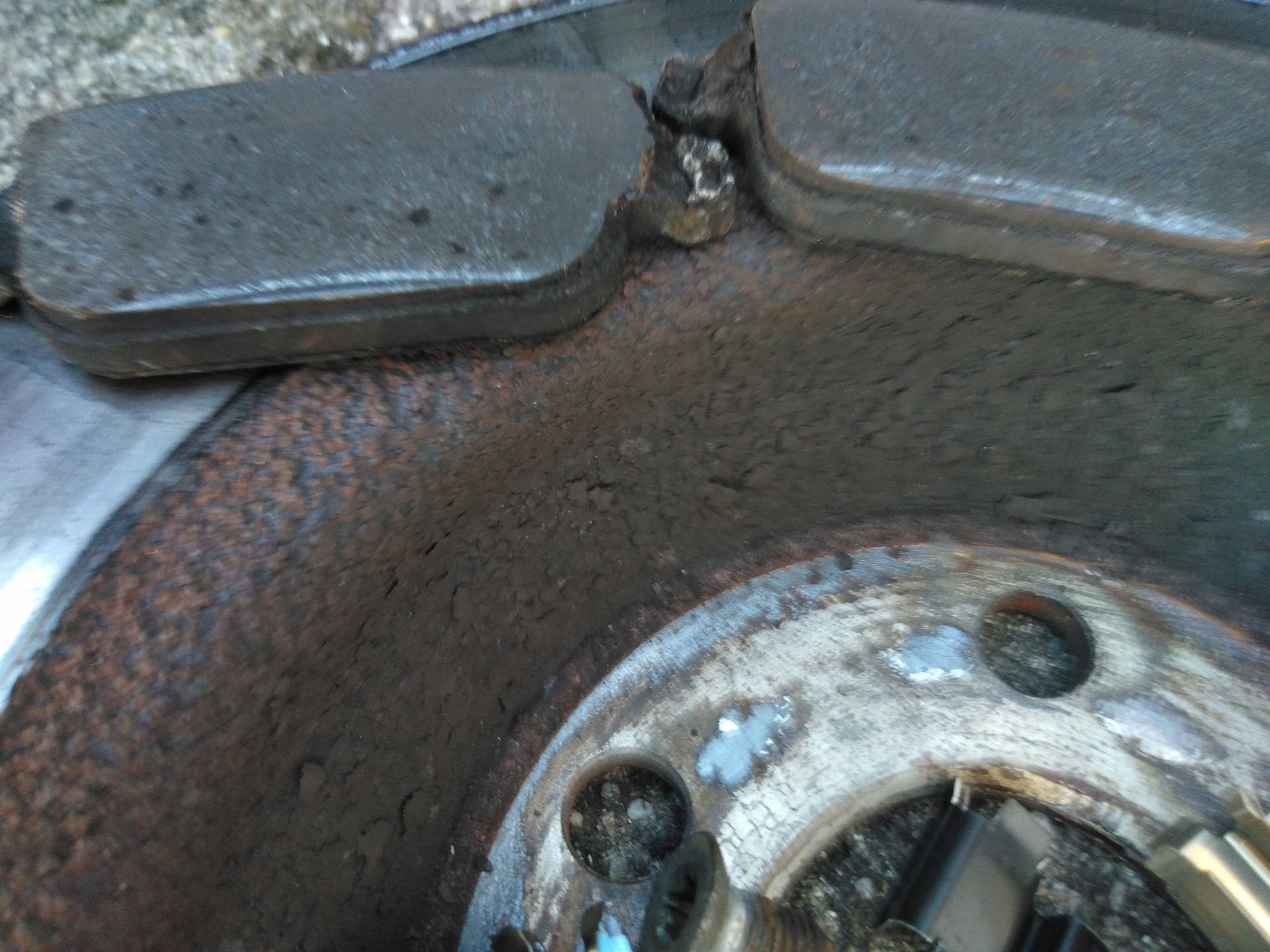

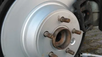

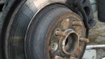

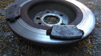

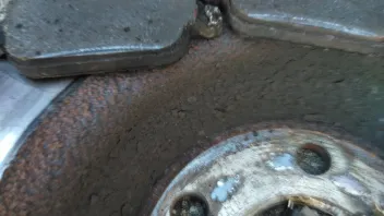

  • So, dann waren mal die Bremsen nach 4 Jahren und 80000 km fällig. Vorne sehen sie eigentlich noch annehmbar aus. Die mach ich trotzdem am Wochenende. Hinten wars grenzwertig, rechts schon mit Schleifgeräuschen beim Bremsen. Ich hatte damals komplett Brembo eingebaut und denke, ich kann mit der Laufleistung zufrieden sein. Jetzt habe ich ATE genommen. Mal sehen, wie die sich machen.
