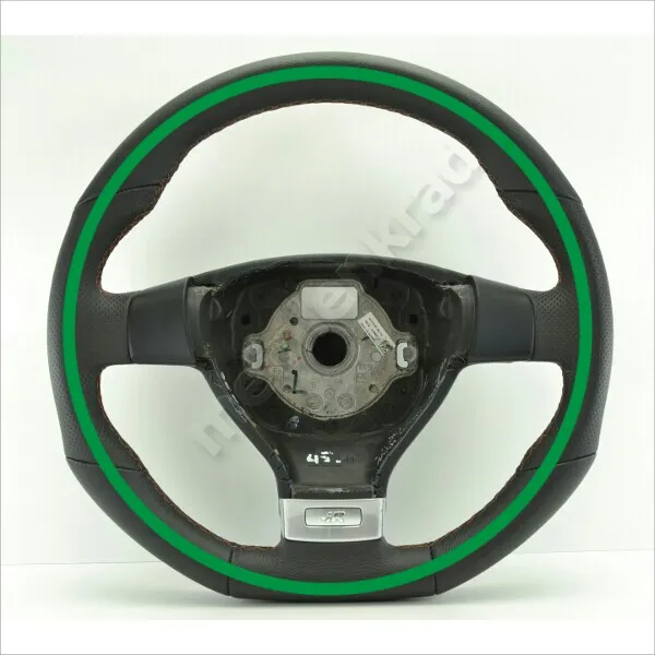

  • Stärker abgeflacht bekommt man es aber nur, wenn der Metallring im inneren zerschnitten wird. Das würde ich nicht wollen!
    kein Umbauer wagt sich an den inneren Stahlring (hier grün) des Lenkrades, da dies eine erhebliche bauartbedingte Veränderung eines sicherheitsrelevanten Bauteiles ergäbe und zum Erlöschen der Betriebserlaubnis führt.
    Die Abflachung beruht auf einer optischen Täuschung: je dicker die Aufpolsterung ist, umso mehr kann durch geschickte Positionierung und Weglassen der Polsterung in diesem Bereich abgeflacht werden.
    Wobei da bei übertriebenem Abflachen die Ästhetik eines Lenkrades auf der Strecke bleibt.

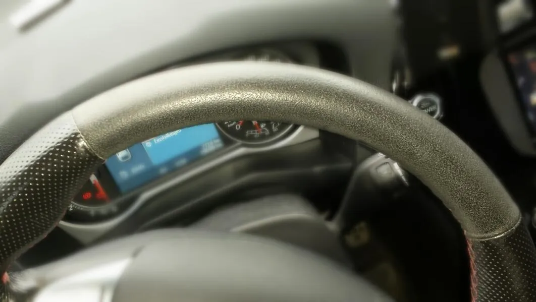

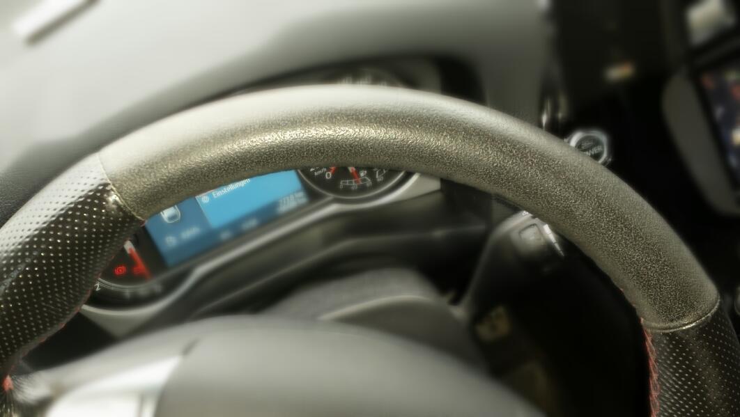

  • So hier die besagten Bilder vom derzeitigen Zustand des Lenkrades, das Alcantara ist alles andere als schön.
    Direkt nach dem auspacken sah das natürlich Bombe aus aber naja.

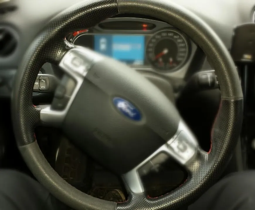

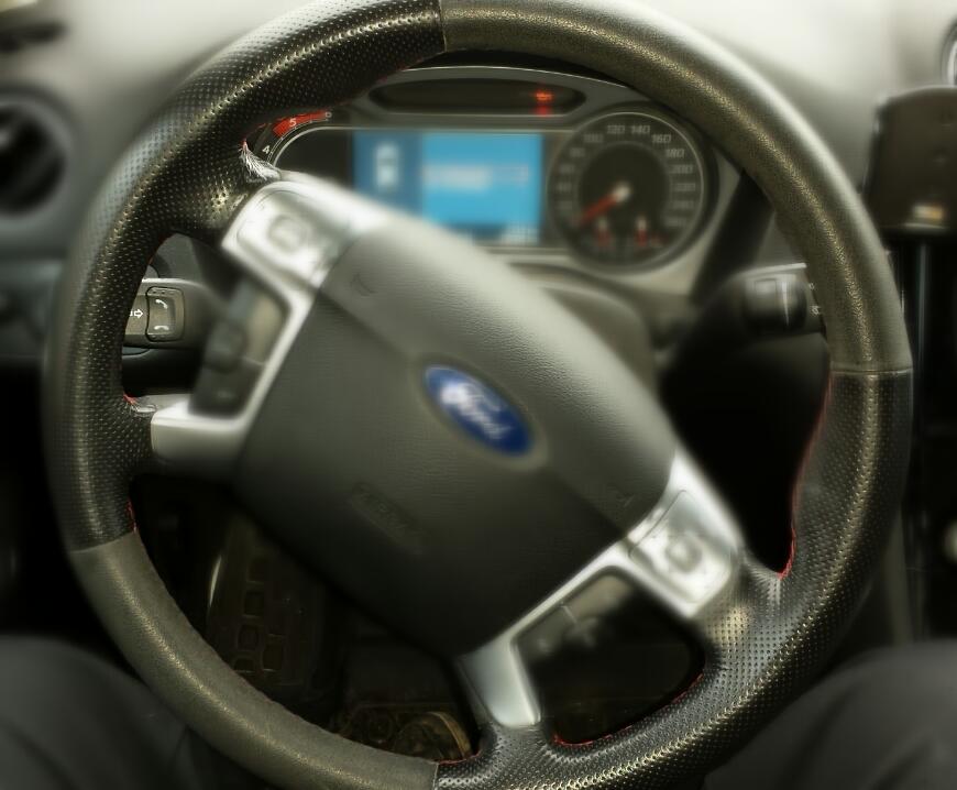

  • Ich hab es nun seit letztes Jahr September drin und man sieht jetzt schon (beim genaueren hinschauen) leichtes ausbleichen am Glattleder oben links wo ich halt immer zugreife.
    Das "Kurbeln" mit einer Hand für's Parken, habe ich mir abgewöhnt da das originale Lenkrad aussah wie sau :wacko:
    [Blockierte Grafik: http://abload.de/thumb/img_1898vgk1m.jpg]
    [Blockierte Grafik: http://abload.de/thumb/img_1903n2knu.jpg]
  • Top. Sieht richtig gut aus. :aldaSchwede:
    Fässt sich der neu gestaltete Bereich rechts und links so gut an, wie er aussieht?
  • Ohjaaaa!
    Wenn man nun fährt, hat man sofort das Gefühl das man nun wirklich den Dicken im Griff hat zum bändigen!
    Vorher mit dem Standard Lenkrad, hatte ich nicht sooo ein hochfertiges Gefühl beim fahren und es kam mir vor als würde ich ihn "verlieren".
    Kann es wirklich nur jeden raten!
    Ich hatte zwar mit der Firma 2-3 Probleme wegen hin und her schicken da ich doch recht pingelig bin aber okay jeden den ich das zeigte, meinte er würde es auch reklamieren.
    Bin nur gespannt wenn ich es neu beziehen lassen irgendwann mal, was darunter "verbaut" wurde um diese Formen zu bekommen.

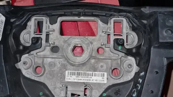

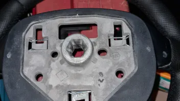

  • Folgende Frage: passt dieses Lenkrad hier in einen 2010er FL? Es scheint ja die 3 Befestigungsclips zu haben für den Airbag - auf der anderen Seite schaut mein Lenkrad (zumindest nicht ausgebaut) auf der Rückseite irgendwie anders aus - bin mir aber jetzt nicht sicher, ob ich es richtig gesehen habe, da eingebaut...
  • Schau doch einfach nach , mach die obere Verkleidung ab und dreh dein Lenkrad, dann siehst du ob du 2 oder 3 Klammern hast.
    Dauert keine 2 Minuten.
    sorry, war zu unpräzise: ja, die 3 Klammern habe ich auch, die habe ich entdeckt. Mir erscheint nur die Rückseite meines bestehenden 3-Klammern-Lenkrades anders aufgebaut zu sein: die Ausschnitte um die Klammern scheinen kleiner zu sein, als in den Fotos des "neuen" Lenkrads in Comment #36, auch habe ich beim Bestandslenkrad neben den Klammerausschnitten jeweils ein kleines Loch entdeckt, wo ich mit den Schraubenzieher durch kann; jedoch sehe ich diese Löcher beim neuen Lenkrad auch nicht.
    Somit: gibt es u.U. verschiedene Versionen des 3-Klammern-Systems? Und wenn ja, ist es egal oder nicht? Oder ganz einfach gefragt: wenn mein Bestands-Lenkrad 3 Klammern hat, dann sollte das neue auch problemlos passen, right?
  • Oder ganz einfach gefragt: wenn mein Bestands-Lenkrad 3 Klammern hat, dann sollte das neue auch problemlos passen, right?
    So sieht es aus
  • 1. gibt es u.U. verschiedene Versionen des 3-Klammern-Systems? 2. Und wenn ja, ist es egal oder nicht?
    1. Nein. Entweder 2 oder 3. Was anderes gibts nicht.
    2. Hat sich damit erledigt;)
    Aber egal wärs jedenfalls nicht da nicht kompatibel.:)
