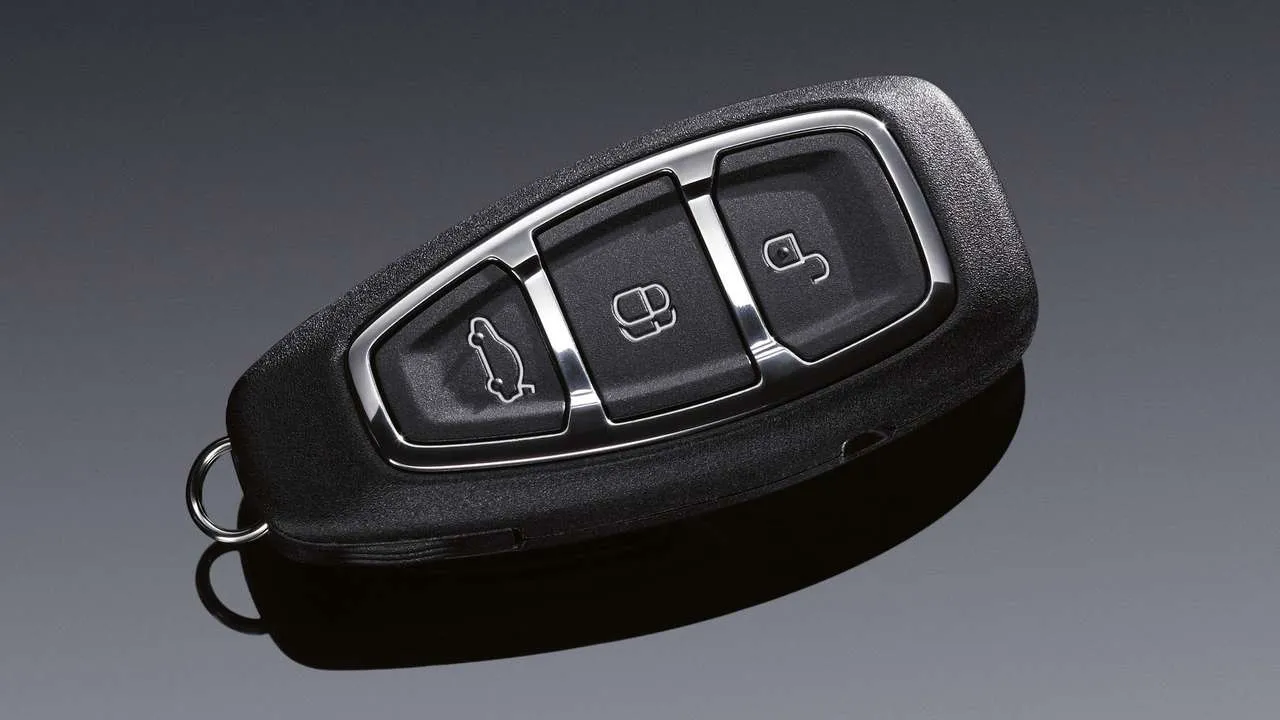

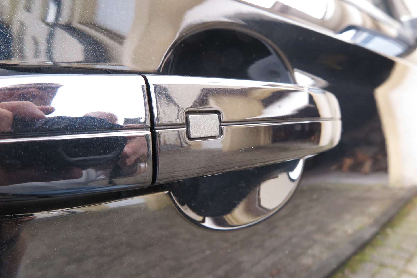

    zu 4a.: Also nur weil ich das Auto mit dem Startknopf starten kann, ohne den Schlüssel im Zündschloss zu drehen, heist das nicht KeyFree? Dachte das das gleichbedeutend ist. Kann mal jemand bitte ein Bild posten wo die Knöpfe zu sehen sind welche vorhanden sein müssen?
    Was du hast, ist Power start. Key free/keyless go ist das schlüssellose Öffnen und Verriegeln des Fahrzeuges, geht so:
    Du hast diesen Schlüssel:
    Bei mir bleibt der inner Hosentasche, geh damit zum Auto, öffne einfach und starte.
    Beim Verlassen- Schlüssel is immer noch in der Hose- schließe ich die Tür und drücke von außen auf diesen Knopf, gibts an beiden Türen und an der Heckklappe unter der Griffleiste, und der Mondi is zu.
    Man kann natürlich auch die Tasten auf dem Schlüssel benutzen...
