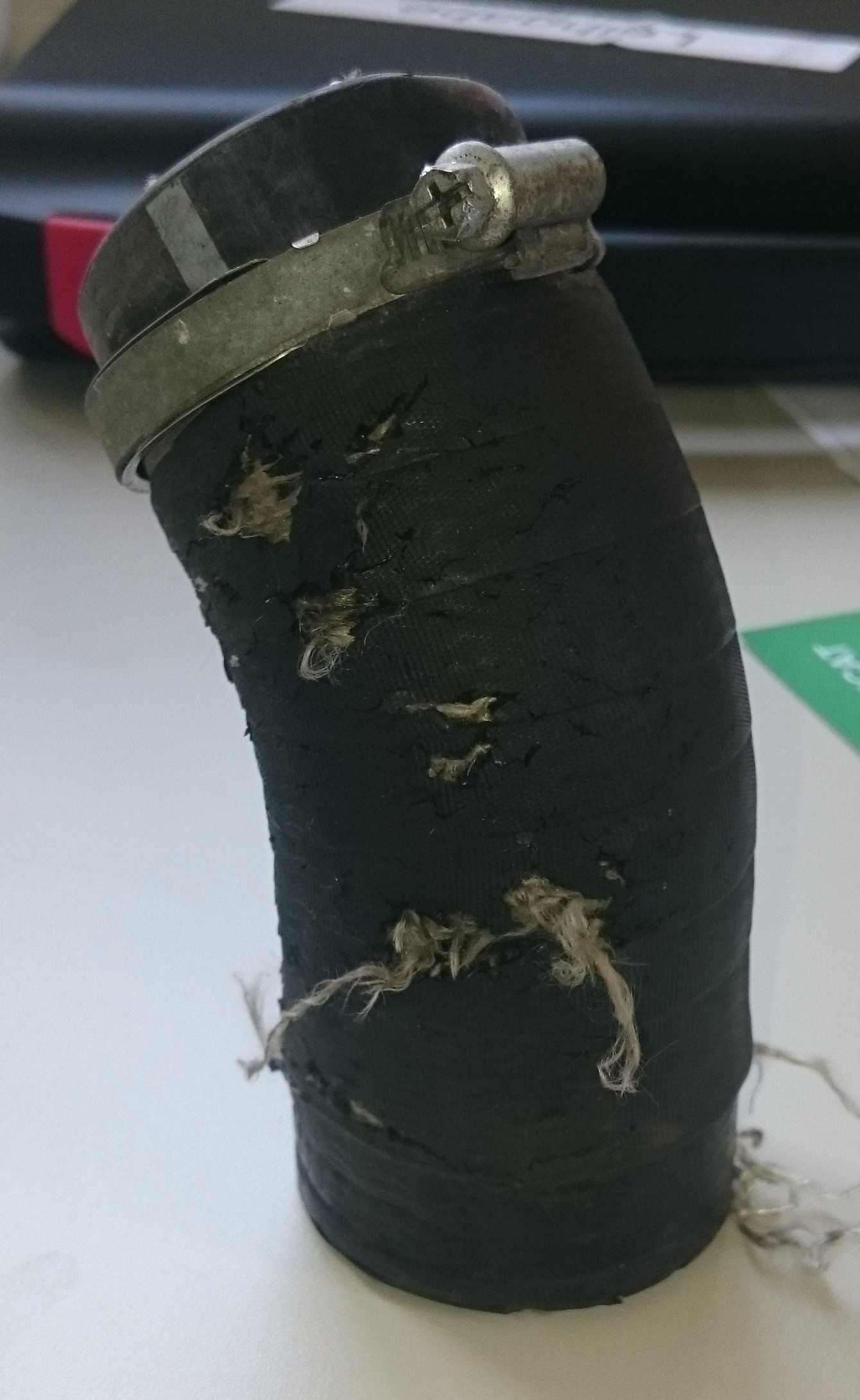

  • So, bevor ich den Mondi in die Werkstatt bringe, hat mir mein Kumpel angeboten der in einem anderen Autohaus arbeitet, mal zu schauen ob er was sieht. Ich dachte mir, 4 Augen sehen mehr als 2, von daher, warum nicht. Nachdem ich ihm das Auto hingestellt habe, bekam ich kurzerhand ein paar Bilder meines zerfressenen Turboschlauchs. Der Dicke direkt am Turbo. Da hat sich der Marder einfach dran vergangen. Komisch, gerade weil ich die Werkstadt beim ersten Besuch darauf hingewiesen habe bitte die Schläuche zu kontrollieren und wir nen Marder haben der schon bei meinem Nachbarn zwei Turboschläche auf dem Gewissen hat... :evil:
    Nun ja. Teil ist morgen da und wird gleich eingebaut...ich hoffe damit hat der Spuk ein Ende...die Symptome passen jedenfalls...

  • So, neues Teil ist drin und nach der ersten kleinen Probefahrt scheint es das auch gewesen zu sein.
    Das Problem mit dem Marder scheint zunächst erledigt zu sein. Zumindest ist es seit Montag einer weniger. Die Details spare ich an dieser Stelle aus.
    Es gibt auch tolle und stabile Schläuche die man als Schutz drum machen kann als Meterware zum günstigen Tarif. Da werde ich mich mal noch schlau machen.

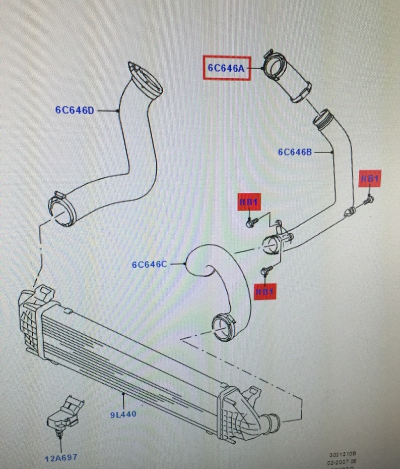

    Anbei ein Bild des Opfers und die Explosionszeichung vom Ladeluftkühler mit Schläuchen zum Turbo. Das Rot umrahmte Stück war kaputt. 79€ ohne Einbau.

    Hatte der Marder nen Wutausbruch? Hat seine Freundin sich von ihm getrennt? Das Teil ist ja zerlöchert, wie nen Schweizer Käse.
    Na dann Glückwunsch zur Reparatur.
