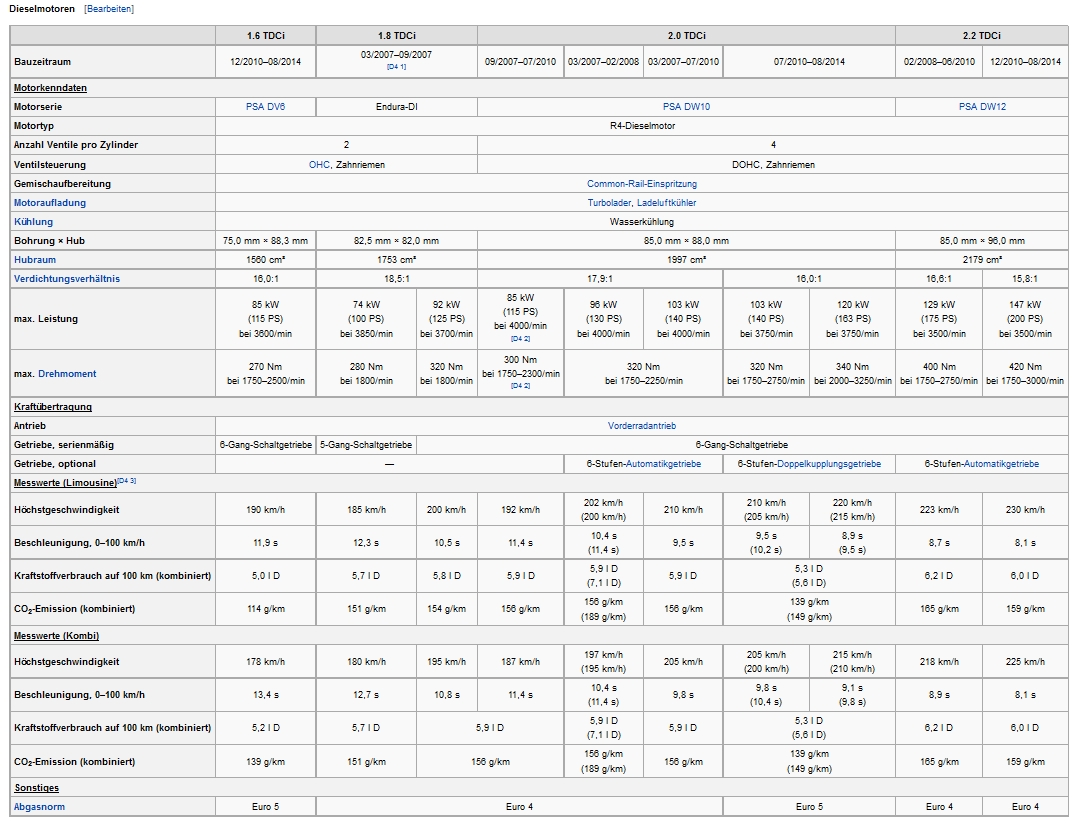

  • und was soll er mit dem 175PS Motor wenn er den 200er hat ? :D :D ihr müsst schon richtig gucken :thumbup:
    er schrieb ja Baujahr 11/2010 und damit wäre es der 200PS Motor
  • sorry, wollte ja nur helfen.
    lt. Wikipedia nicht eindeutig, welche Maschine er hat.
    Ausserdem : EZ 11/2010 muss ja nicht BJ 11/2010 sein !

  • Nach der Liste von Wikipedia, dürfte gar kein 2.2er drin sein, weil es wohl zwischen 06/2010 und 12/2010 keinen gab. :lolschild:
  • Jo, und der 200PS 2.2er war ein Euro 5 Motor und auch darum kann man nicht einfach ohne weiteres das Vorgängeraggregat einbauen.
    Schön wärs, denn dann hätte meiner ja auch schon 200PS und nicht 175. Ist also entweder nicht generell so, oder Du irrst dich vielleicht? Ich war bislang der Meinung das es den 200er erst ab 01/2011 gab.

    Fakt ist und bleibt wenn es wirklich wie er schreibt das Baujahr ist und er nen FL hat und den 2.2er mit 200PS kann er mit dem anderen nix anfangen, wäre ja auch quatsch da nen kleineren Motor reinzusetzen wo auch die Anbauteile vollkommen anders sind wie z.b. EGR etc.
    das darfst Du bei Ford nicht so eng sehen .... :D das kann da schon mal vorkommen

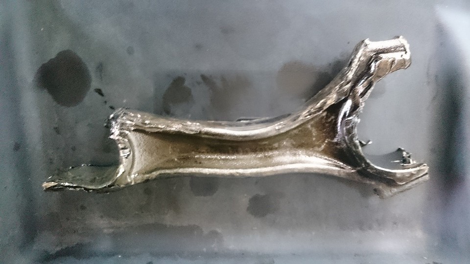

  • Ich besitze einen Mondeo MK4 2.2 TDCI Bj 11.2010. Nach einer 20 minütigen Autobahnfahrt letzter Woche tat es bei ca.160km/h auf der Überholspur einen kräftigen Ruck,eine riesen Rauchwolke und alles voller Oelspritzer. Ohne Vorankündigung und ohne eine Nachricht im Display und kein leuchten irgend einer Warnleuchte...ausrollen lassen auf die Standspur. Abschleppung in die Werkstatt.
    Kapitaler Motorschaden. Pleul seitlich aus dem Motor. Und das bei 62000km alle Inspektionsinterwalle wurden eingehalten sind im Checkheft vermerkt. Ich habe regelmäßig den Ölstand kontrolliert. Ich habe doch keinen Fehler gemacht
    Wer kann mir helfen was soll ich jetzt tun?
    Vor einiger Zeit habe ich diesen Beitrag gepostet. Nun sind einige Wochen vergangen.
    Ich habe mir einen nagelneuen Komplett-Motor Ford Originalersatzteil beim meinem fFH einbauen lasen mit allem was da sein mußte und habe anschließend 8700 Euro über den Dresen gereicht.
    Das Auto fährt wieder sehr gut und ich habe auch nach gefahrenen 3000km keine Probleme ausser ein knartzen beim lastwechsel bzw beschleunigen. Halt immer dann wenn der Motor im Motorlager kippt. Ich denke das sollte sich geben wenn ich nächste Woche beim Ölwechsel war und man die Motorbefästigungsschrauben und die von der Abgasanlage mal eben löst und wieder fest schraubt.
    Ich hatte einen Sachverständigen am Motor.
    Dieser hat fesgestellt das der defekte Motor das der Kolben aus irgend welchen Gründen geklemmt hat. Das Pleuel ist hier durch am Kolbenbolzen abgerissen. Da dieses auf der Autobahn bei einer Geschwindigkeit von 160km/h passiert ist hat es natürlich anständig Kleinholtz im Motor gegeben.
    Da das Fahrzeug bis zu diesem Motorschaden bei 62000 km regelmäßig gewartet wurde und mich keine Schuld trifft versuche ich natürlich etwas von diesen 8700Euro von Ford zurrück zu bekommen da es sich ja offensichtlich um einen Materialfehler handelt.
