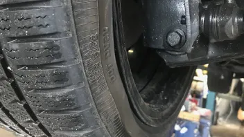

Heute bei der Werkstatt gewesen. Das gezittere beim fahren immer noch nicht weg. Habe ja zigmal Räder wuchten lassen, am Auto und Solo, Lenkgetriebe gewechselt, Bremsen neu. Heute Probefahrt durch Monteur von anderen Werkstatt. Vibrationen mehr wenn das Auto nicht unter Last fährt. Sehr leichte Vibrationen bis zu 60kmh beim Entschleunigen. Jetzt die Vermutung das es die Antriebswelle ist oder das Getriebe etwas abbekommen hat, durch den Aufprall seitlich auf die Bordsteinkante. Jetzt meine Frage. Ist die Linke Welle gleich wie bei den Dieseln. Finde keine für den Benziner.
Hier bei 7zap nur Motor und Baujahr eingegeben und schon gefunden. Ob die Wellen auch vom Diesel passen hängt in erster Linie von Deinem Getriebe (das ich nicht kenne) ab.
Hat sich wohl doch erledigt. Alle 4 Reifen kaputt ![]()
Und das ist beim wuchten nicht aufgefallen?
Respekt...
Die haben sich immer nur um die Vorderräder gekümmert und da ist es nicht ganz so auffällig. Also 3 neue Reifen. 500€ inklusive Montage.
Wie kann das denn passieren![]()
WTF, wie können denn bitte Reifen so....ähm
