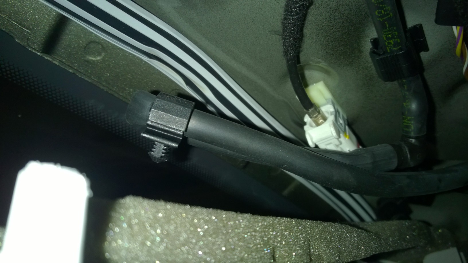

  • Erfolgsmeldung:
    ja der FFH................ :(
    beim Austausch der Kamera wurde der Schlauch in der D -Säule wunderschön abgeknickt.
    Habe alles wieder "fachgerecht" verlegt jetzt funzt es wieder.
    Leider habe ich beim nachschauen in der A-Säule 2 weiße Plasteverrieglungen zerstört.
    kann mir da einer mit einem Link oder einer Bestellnummer weiterhelfen?
    VG Seadog73
