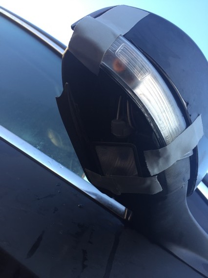

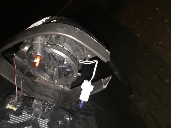

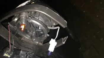

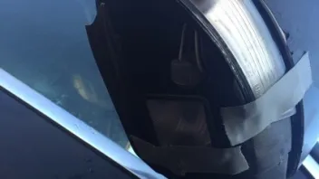

    Ich hab folgendes Problem. Gestern Abend nach'm Feierabend bin ich beim rückwärts fahren mit dem rechten Seitenspiegel am Pfosten hängen geblieben. Kann mir einer sagen ob ich ein komplett neuen brauch oder evtl nur Anbauteile. Wenn einer ein groben Preisüberblick hat, wäre das toll.
    Bilder im Anhang
    Die rechte untere Ecke is gebrochen und etwas vom "Unterboden"
    Edit: Blinker, Spiegelkappe, Unterboden und Spiegelglas sind I.O.
    Kann man nur den blanken Außenspiegel kaufen ?
  • Sorry aber so, wie der aussieht... welches Teil willst du da nicht ersetzen? Der Hängt ja komplett in Fetzen! (weissnicht)
  • Sieht so aus als ob nur der unlackierte Rahmen zerberstet ist, oder?
    Wenn der starre Teil am Fahrzeug noch in Ordnung ist... Den Rahmen kann man tauschen.
    also das Innenleben, wenn davon nichts abgebrochen ist und auch das Spiegelglas und der Blinker in Ordnung sind....
    Im biete Bereich veräußert gerade jemand Teile vom Außenspiegel.
  • Wenn Du noch alle Teile hast, würde ich das einfach mit Acrylcyanid (Sekundenkleber) kleben.
    Habe ich bei meinem seligen Mk1 auch einmal gemacht. Hielt wie neu und man hat nichts davon gesehen.
  • Leider fehlt mir ein kleines Plastikstück. Innenleben is alles heil geblieben. Ich kauf bei meinem Händler ein blankorahmen. Hatte Glück im Unglück. Zum Glück is Au die Spiegelkappe ganz, da mein Auto schwarzmatt foliert ist und Original weis is 😁 Dann spar ich mir das filieren (hätte eh blöd ausgesehen wenn eins neu und der Rest des Autos alt is^^)

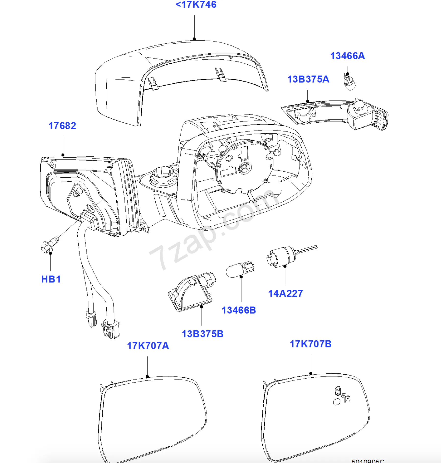

    Im anderen Thread hab ich aber gelesen das wäre ein Bauteil und nicht zu wechseln ?! Gibts den Rahmen auch beim freundlichen für unter 250 EUR als Einzelteil?
  • Die Teile gibts beim freundlichen ansonsten Nachbau aus dem Zubehör
  • Nein, neu als Einzelteil nicht, da musst Du Deine Harpune auspacken und zum Fischen in die Bucht! Petri heil!
    Achte drauf einen Original Facelift Spiegel zu jagen, sonst wird das nicht passen. Mit etwas Glück kommst Du mit 60-80 € weg.
    Wenn Du so garnichts findest melde Doch nochmal dann schau ich mal was ich noch so in meiner Schatzkiste habe...
