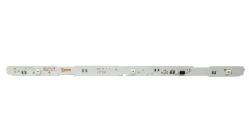

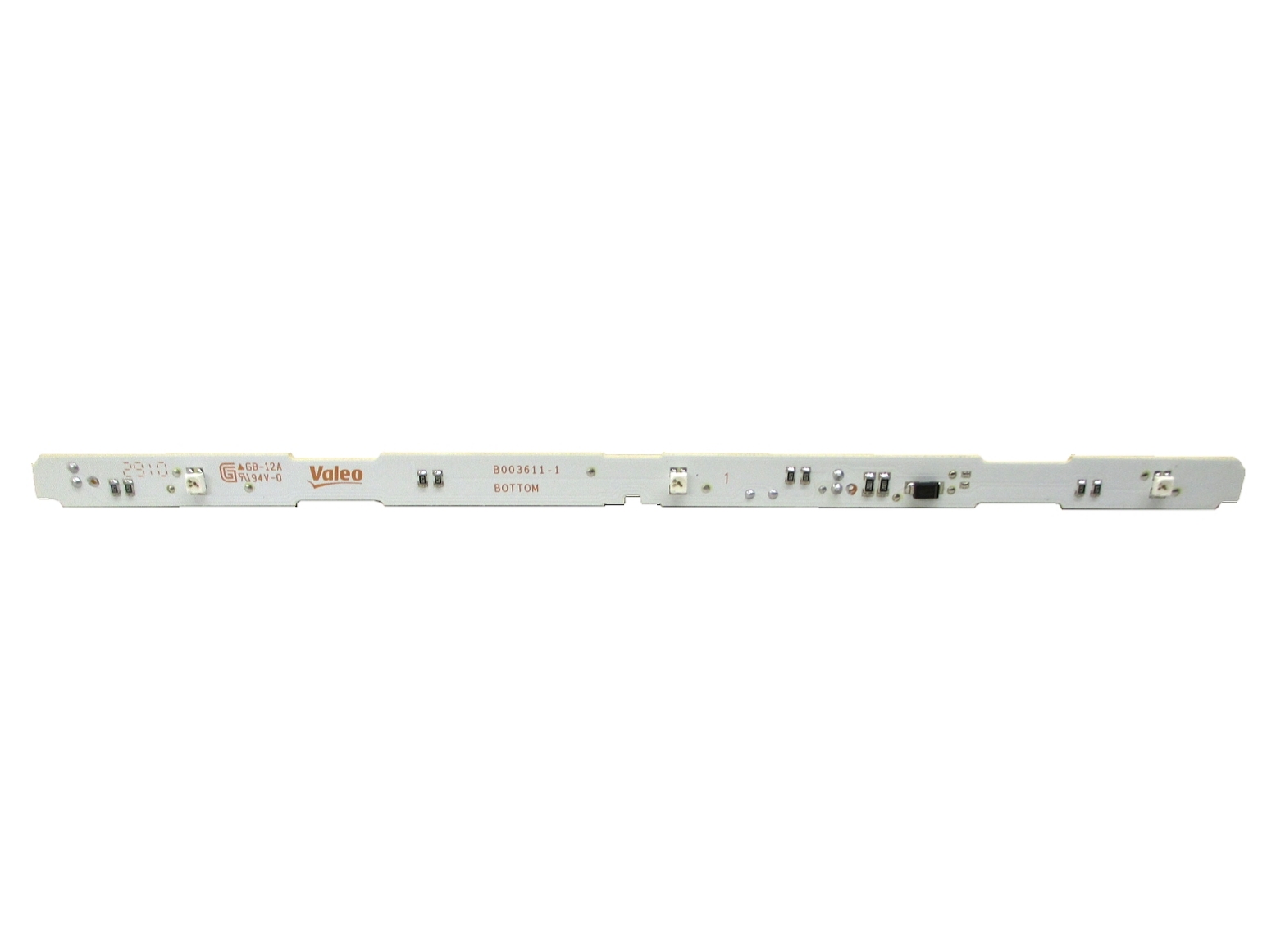

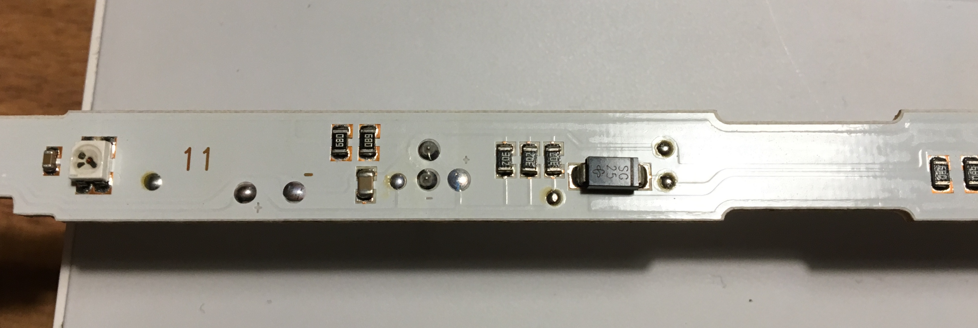

Erst einmal schon vielen Dank für eure Antworten,ja es ist ein FL Turnier. SMD denke das sollte jemand tun der etwas davon versteht, ich bin das auf jeden Fall nicht
Naja, Du bist ja nicht allein hier
Will sagen, wenn Du deine neue hast, dann lass mir das Altteil doch mal zukommen und ich schau mal rein wo der Fehler liegt.
Das kann ich gern tun. Habe eben die besagte Rückleuchte bei myparto bestellt und werde natürlich berichten wenn diese verbaut ist.
Ok. Aber da Du die ja ausserhalb vom Fahrzeug getestet hast, müsste es das schon sein.
Gibt mir per PN bescheid und ich schicke Dir eine Versandmarke. Vielleicht können wir ja noch was lernen

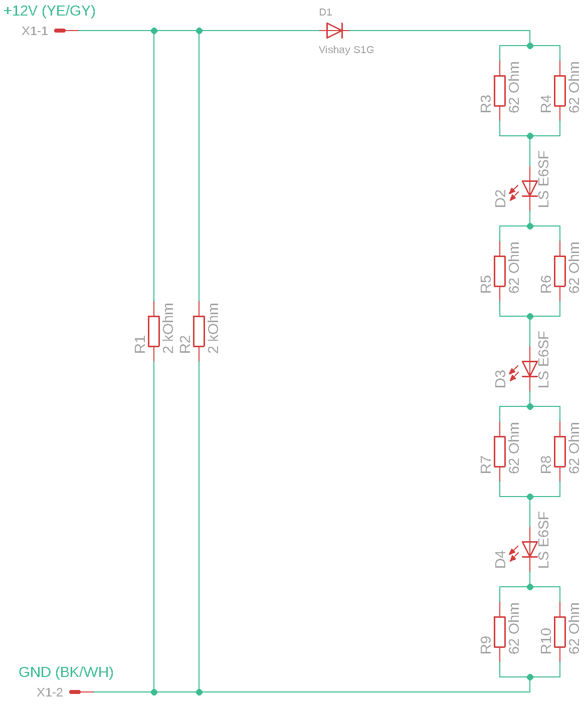

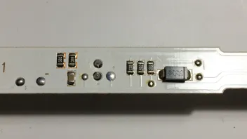

Ja die hat ausserhalb vom Fahrzeug mit externer Spannungsversorgung den gleichen Effekt gemacht wie im Auto. An das einzigste wo ich mich vorhin versucht habe, die Eingangs Diode mal raus und mit einer anderen probiert. Jedoch ohne Erfolg, die anderen winzigen Bauteile sind für mich nicht machbar. Die drei SMD LED haben wirklich nur zaghaft dunkel geflackert, die müssten ja richtig hell leuchten und die haben es halt hinter sich. Aber dein Angebot finde ich gut und wenn das neue Teil verbaut wird, schaue ich vorher nochmal ob "ohne" ein Fehler angezeigt wird? Könnte natürlich sein, wenn die Dinger noch glimmen minimal das es "noch" nicht als Fehler registriert wird. Das blöde bei der Sache ist ja auch, man bekommt das ja selber gar nicht mit. Wer weiß wie lange ich schon mit den Flackerlicht umher gefahren bin???? Du kennst ja bestimmt die Effekte im Dunkeln bremsen, da sieht man schon manchmal an Schildern sein eigenes Rücklicht. Nun ja ob das dritte "Ding" da nur vor sich hin glimmt, das merkt man ja nicht.
Ich kenne die interne Beschaltung ja nicht, aber gegen solche Fehler sollte die Elektronik gewappnet sein, z.b. durch Kontrolle des Stromflusses. Mal schaun. An defekte LEDs glaube ich weniger, die sind in den allerseltensten Fällen wirklich defekt. Die bekommt man praktisch nur durch zu hohen Strom (und damit zu hohe Verlustleistung) oder umgekehrte Polarisierung hin, wogegen die Elektronik schützt.

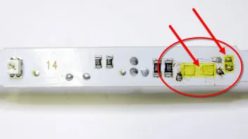

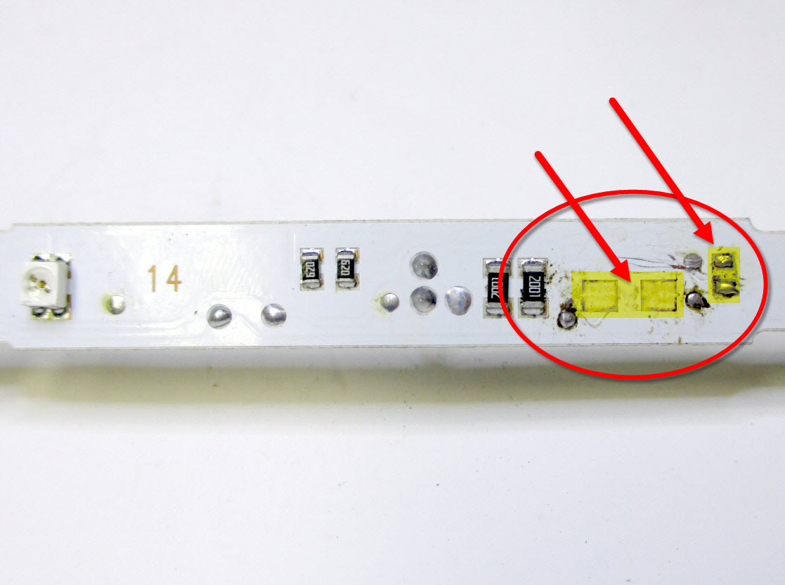

Ich hab schon mal eine aufgehabt, da sind die Leiterbahnen wegoxidiert gewesen.
Bei mir war nichts oxidiert, aber die Platine ist entweder lackiert oder wegen der SMD Technik in mehreren Ebenen, dadurch sind gar keine Leiterbahnen zu sehen....!
Ja, das kenne ich auch so. Zwar von der Heckleuchte, aber im Prinzip ist es dasselbe Problem.
Da ist dann so ein schwarzer Schutzlack drüber. Solch einfache Aufbauten haben in der Regel nur eine doppelseite Platine, keine Multilayer.

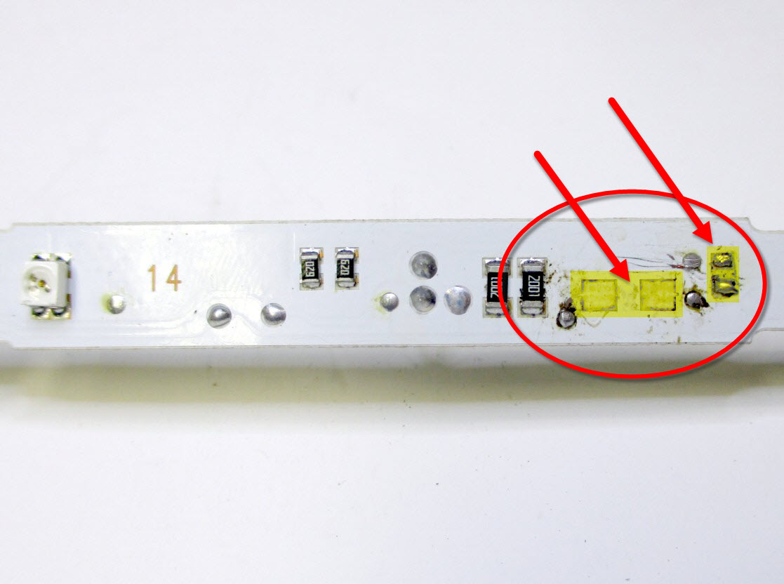

Hier mal ein Bild davon (rot umkreist die oxidierten Stellen, die aber auch Bauteile in Mitleidenschaft gezogen hatten):

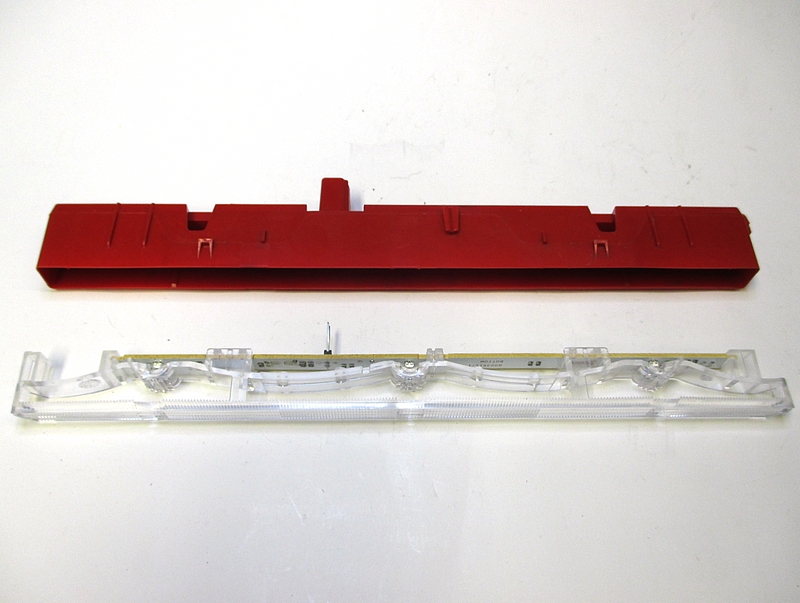

Das Hauptproblem bei den Rücklichtern ist aber nicht das reparieren der Elektronik, sondern das zerlegen und wieder zusammenbauen des Lampengehäuses. Das ist ohne Beschädigung desselben nicht zu machen. Ganz toll konzipiert und auch völlig unnötig. Man hätte die Platine so einsetzen können das man dafür nicht das Gehäuse zerteilen muss, aber dann würde man natürlich weniger an Ersatzteilen verdienen
Du wirst ja bald die Platine fachlich begutachten, ich für meinen Teil habe eigentlich nichts entdeckt was nach Oxid ausgesehen hat.
