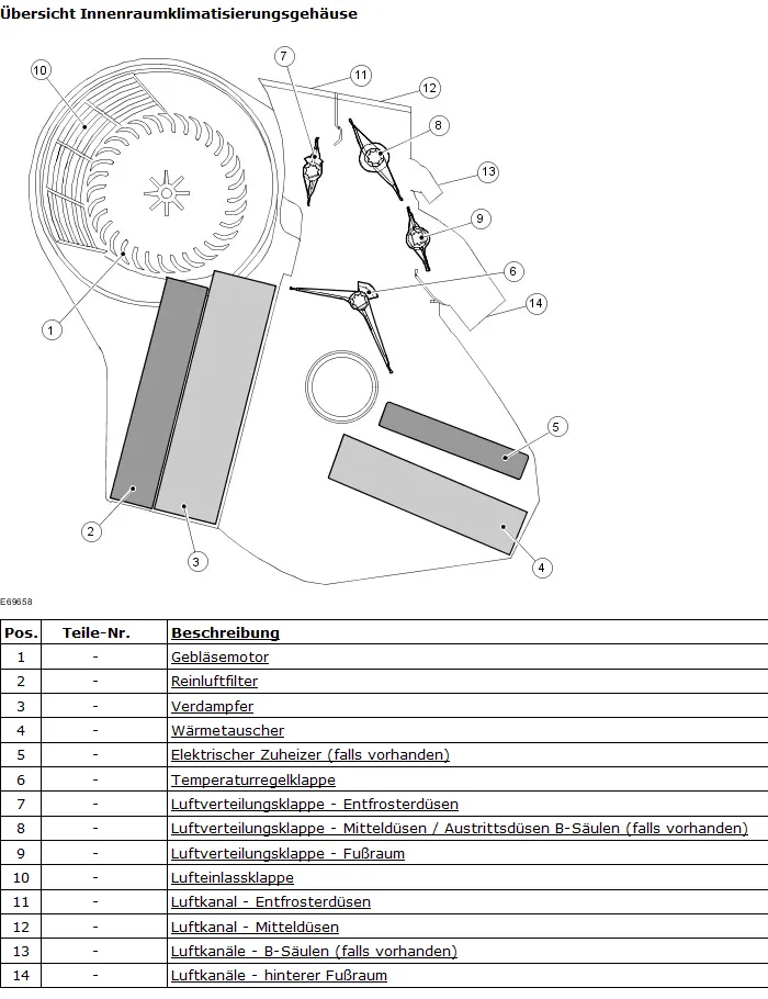

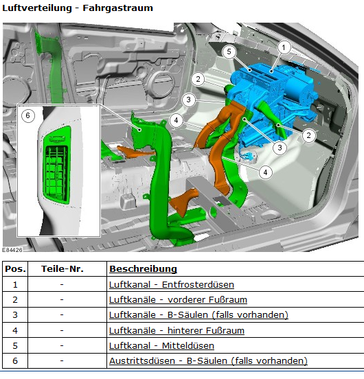

Ok, mach mal auf Stufe 7, nur auf Füße. Die anderen Öffnungen NICHT schließen. Kommt da was raus? Wenn nicht, dann funktioniert die luftklappe schonmal richtig.
Wie ist der Luftstrom vorne an den Füßen?
Sonst wirst du leider die miko und beide vorderen Sitze ausbauen ( dauert ca. 30 min. Vorsicht Airbag) müssen um den Teppich in der Mitte wegzubekommen. Dann siehst du auch schon den luftkanal von vorne kommen.
