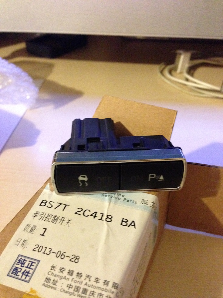

  • You mean like this?
    [Attach] 23782 [/ attach]
    It is only available for Far East/ China. I bought one 2 years ago from a Chinese ebay seller. Part number BS7t-2C418-BA. Cannot be bought in Europe. I can't find a link, but gives you something to search for. Ford dealer is on the box.
    Hope that helps you

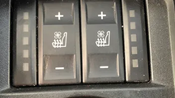

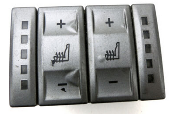

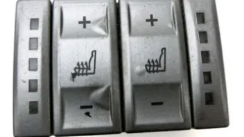

    Sitzheizungsschalter sind davon auch betroffen.

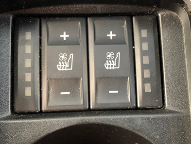

    Beim FL sind diese Taster der Mittelkonsole (sowie die anderen erwähnten) schwarz.

    b) Sind die schwarzen Tasten des FL wieder anders / robuster hergestellt, d.h. mittels 2K-Spritzen ohne Lack, so dass hier nichts mehr abblättern kann?
    c) Gilt b) ggf. auch für die Tasten des MCA/MCA Plus und die Sitzheizungsschalter?

    Ebenfalls der Sitzheizungsschalter.
    Den Sitzheizungsschalter hatte ich mal getauscht da er defekt war, der hat nach 10 Monaten Blasen geworfen, hab ihn dann reklamiert und einen neuen bekommen
    der ist jetzt seit 5 Jahren chic.
  • OK, danke für die schnelle Rückmeldung!:thumbup:
  • Für den Sitzheizungsschalter kann man auch die Blende vom MK3 Facelift nehmen. Der ist älter und schlägt keine Blasen. Muss irgendwie am silbernen Lack liegen. Habe selber im Zuge MCA Nachrüstung die Schalter mit getauscht

  • zu b. Hier ist nix lackiert denke ich. Tasten sind schwarzer Kunststoff.
  • Herzlichen Dank auch für diesen hilfreichen Beitrag!:thumbup:
  • Hier ist nix lackiert denke ich. Tasten sind schwarzer Kunststoff.
    Ist es auch nicht. Die Tasten sind aus Kunststoff und haben eine spezielle Beschichtung.
