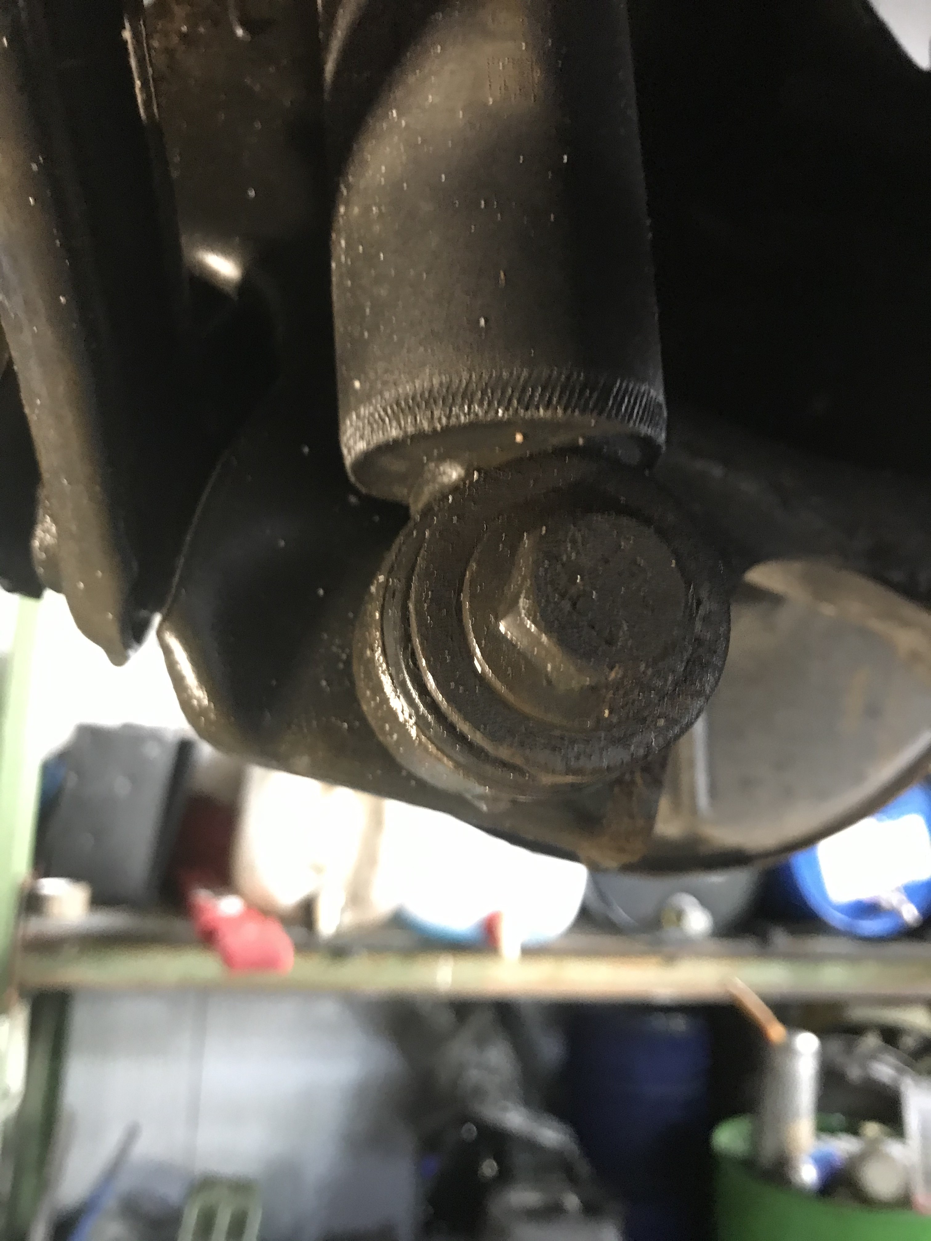

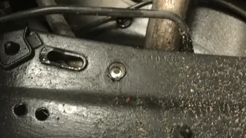

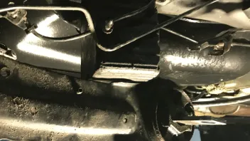

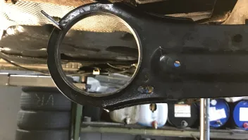

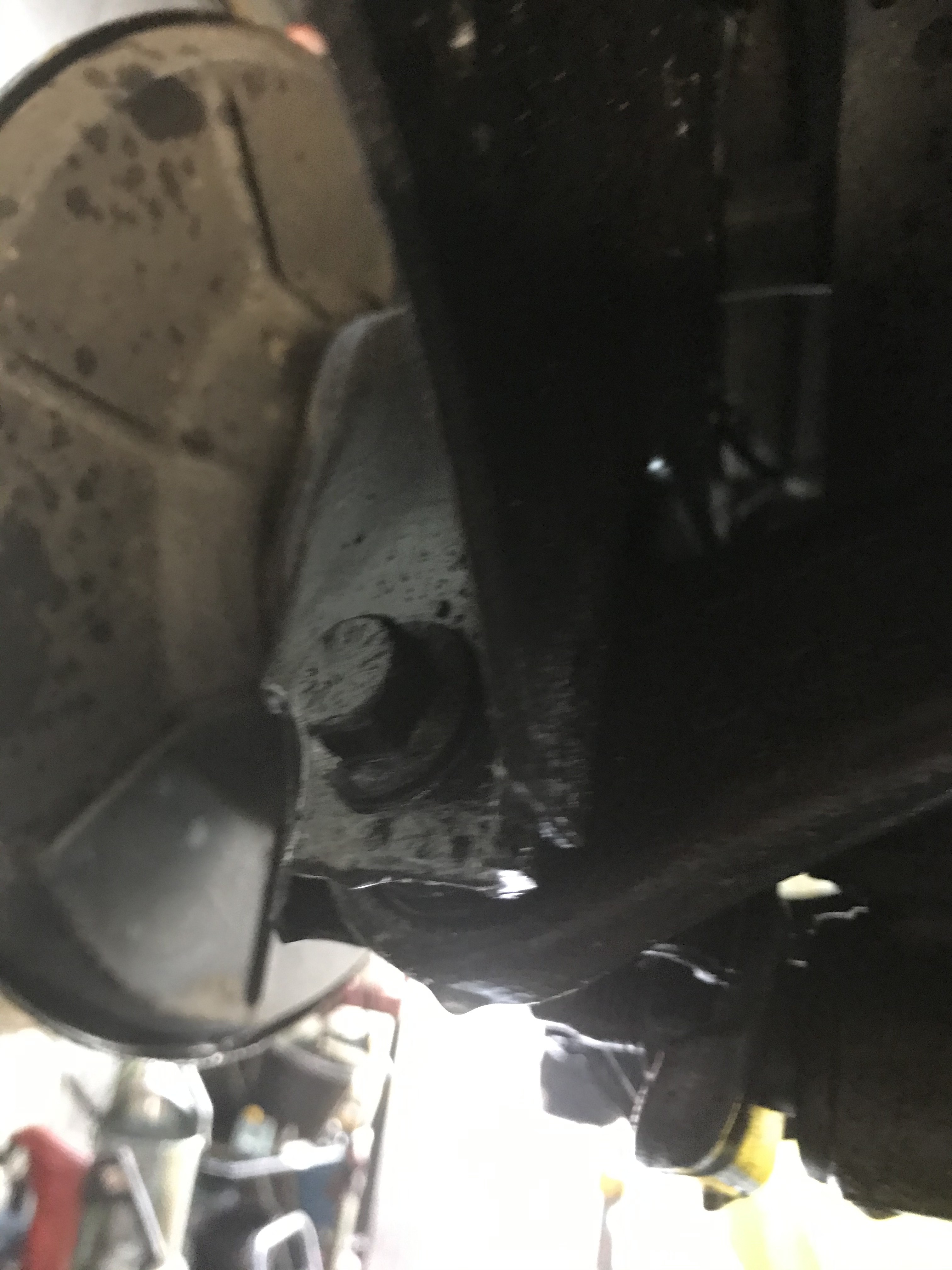

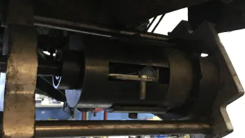

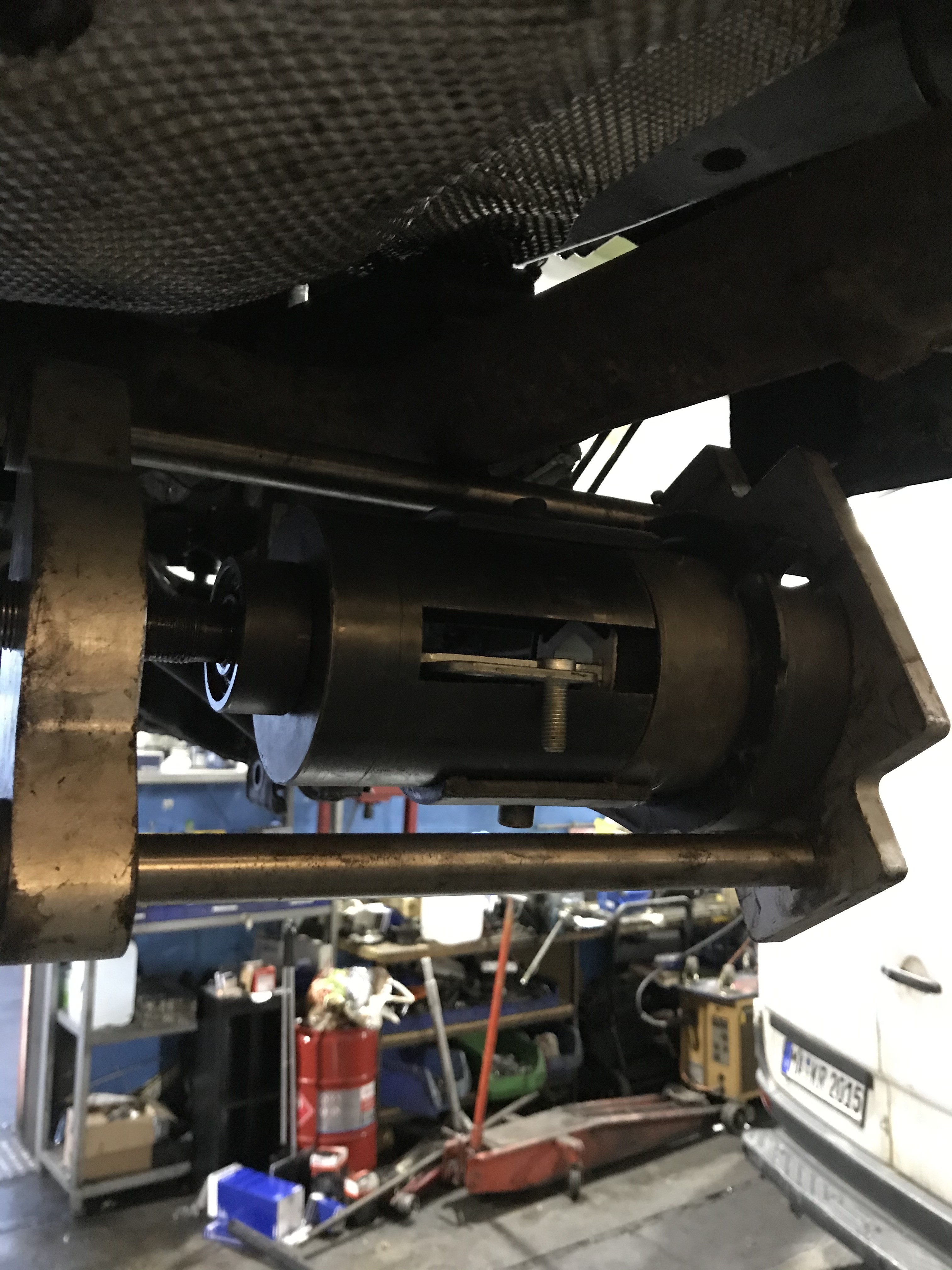

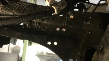

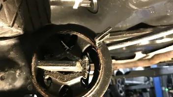

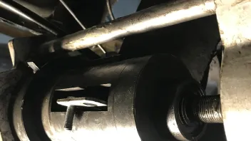

  • So Jungs. Gerade in der Nachtwache und Zeit zum schreiben.

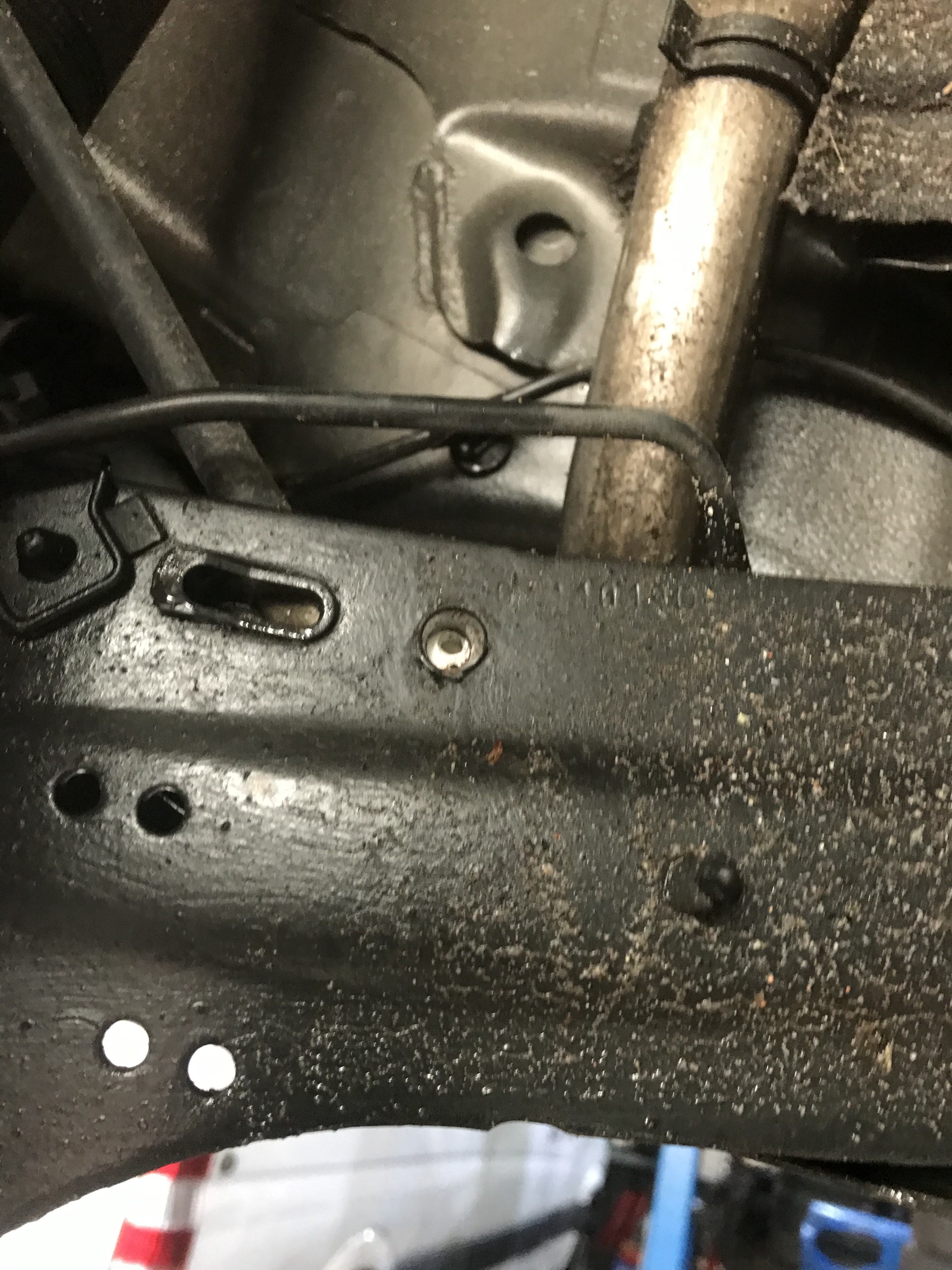

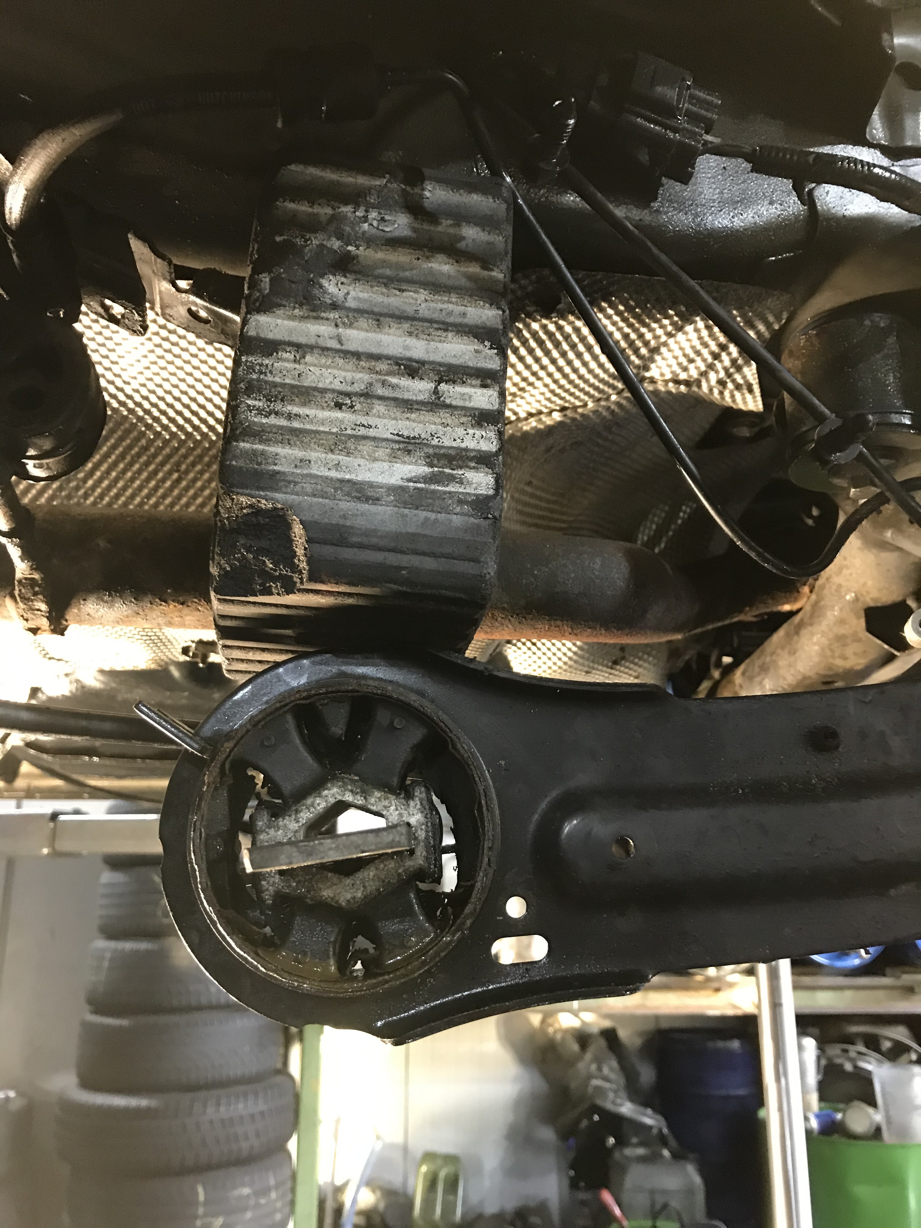

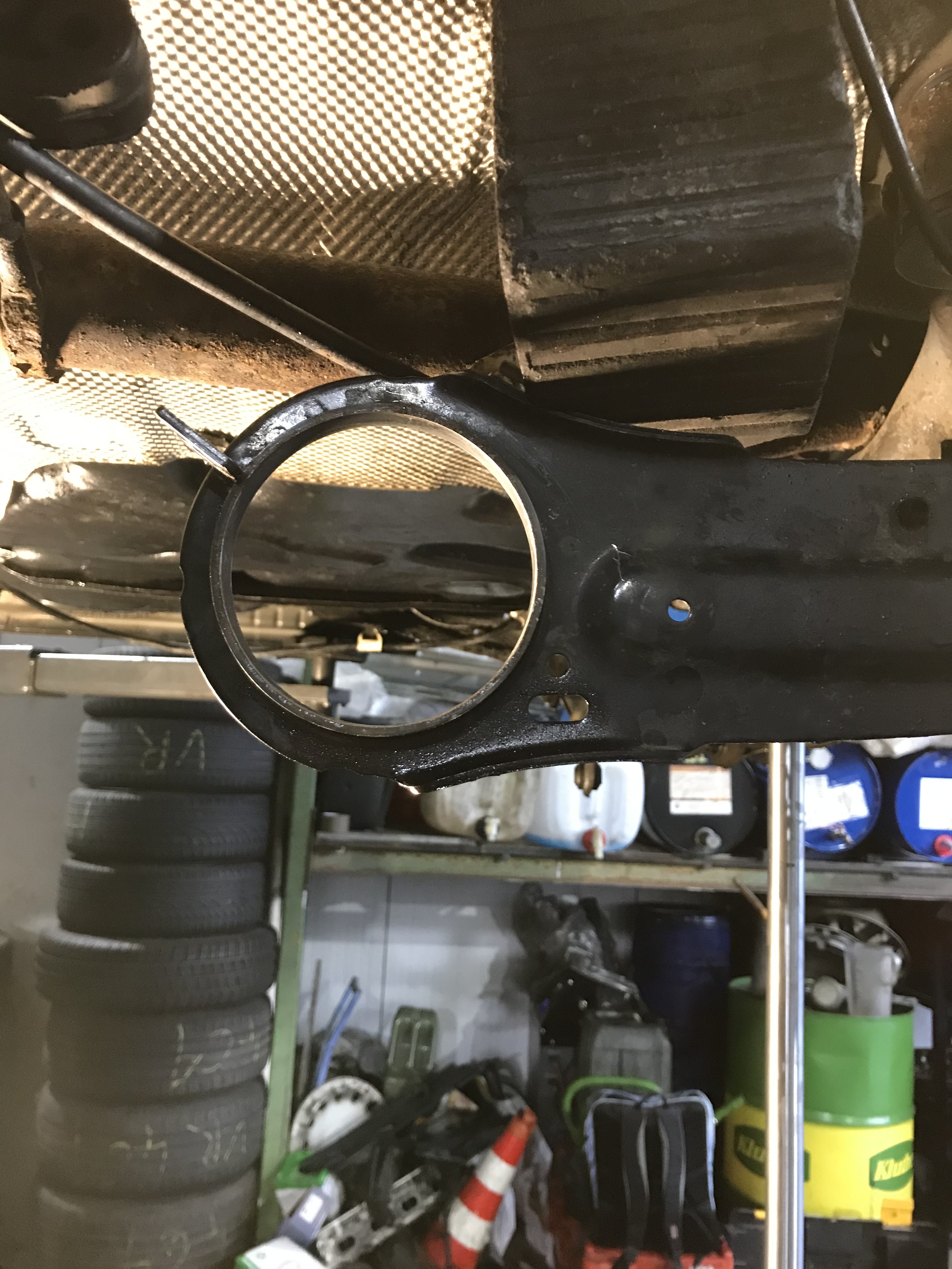

    Auf YouTube unzählige Videos geschaut, alles Werkzeug besorgt, Hebebühne vom Kumpel gehabt und trotzdem 5 Stunden gebraucht für den Dreck!!!! Erst noch vorne weg! Das Einpresswerkzeug zum auspressen verwenden ist schon einmal Scheixe und das alleine anzusetzen auch. Ich habe die Buchse mit einer Stichsäge herausgetrennt. Die Schritte sollten klar sein.
    - Auto auf die Bühne
    - Räder ab
    - Plastikschutz am Schweller ab, sind Blechmuttern und Stahlschrauben und jeweils im Radhaus 2 Plastikmuttern
    - Halter vom Handbremsseil lösen und abclipsen vom Achschenkel
    - Bremsleitung aushängen
    - Federbein an der Unterseite Schraube raus
    - untere Schraube vom Stabilisator raus und obere lockern
    - beide Schrauben vom Lager aus dem Unterboden entfernen, Bremsleitung auf der Vorderseite des Achsschenkels aushängen
    - jetzt kommt einem das Ding schon entgegen, ich hab es zu mir heruntergezogen und einen Gummiklotz zwischen Achsschenkel und Unterboden geklemmt
    - altes Lager eingesägt und herausgeschlagen
    - Lagersitz mit Feile und Schleifpapier gesäubert
    - Lager tiefgekühlt eingefettet und Lagersitz auch
    - Einpresswerkzeug mit Kumpel angesetzt und Lager positioniert , schön auf Links und Rechts achten, steht auf dem Lager, Lagerbefestigung parallel zur Kerbe am Achsschenkel ausrichten und einpressen
    - alles wieder anschrauben so wie ihr es abgeschraubt habt, Loctite an die Schrauben für das Lager sonst normal verschrauben
    Ach ja, hätte ich keine Druckluftschrauber gehabt, keine Chance!!!!:doublethumbsup:
    Und schön aufpassen wo ihr die Arme der Hebebühne positioniert! Der rechte Arm war bei mir zu nah an der äußeren Schraube des Lagers. Also alles wieder ran inklusive Räder, ablassen und Arm neu einstellen :assaultrifle:
    Aber alles im Allem hat es Spaß gemacht
    Kosten: 36€ für die Lager, 51€ das Teil zum einpressen ( Leihgebühr) und eine Flasche Jackie!

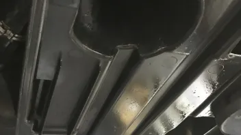

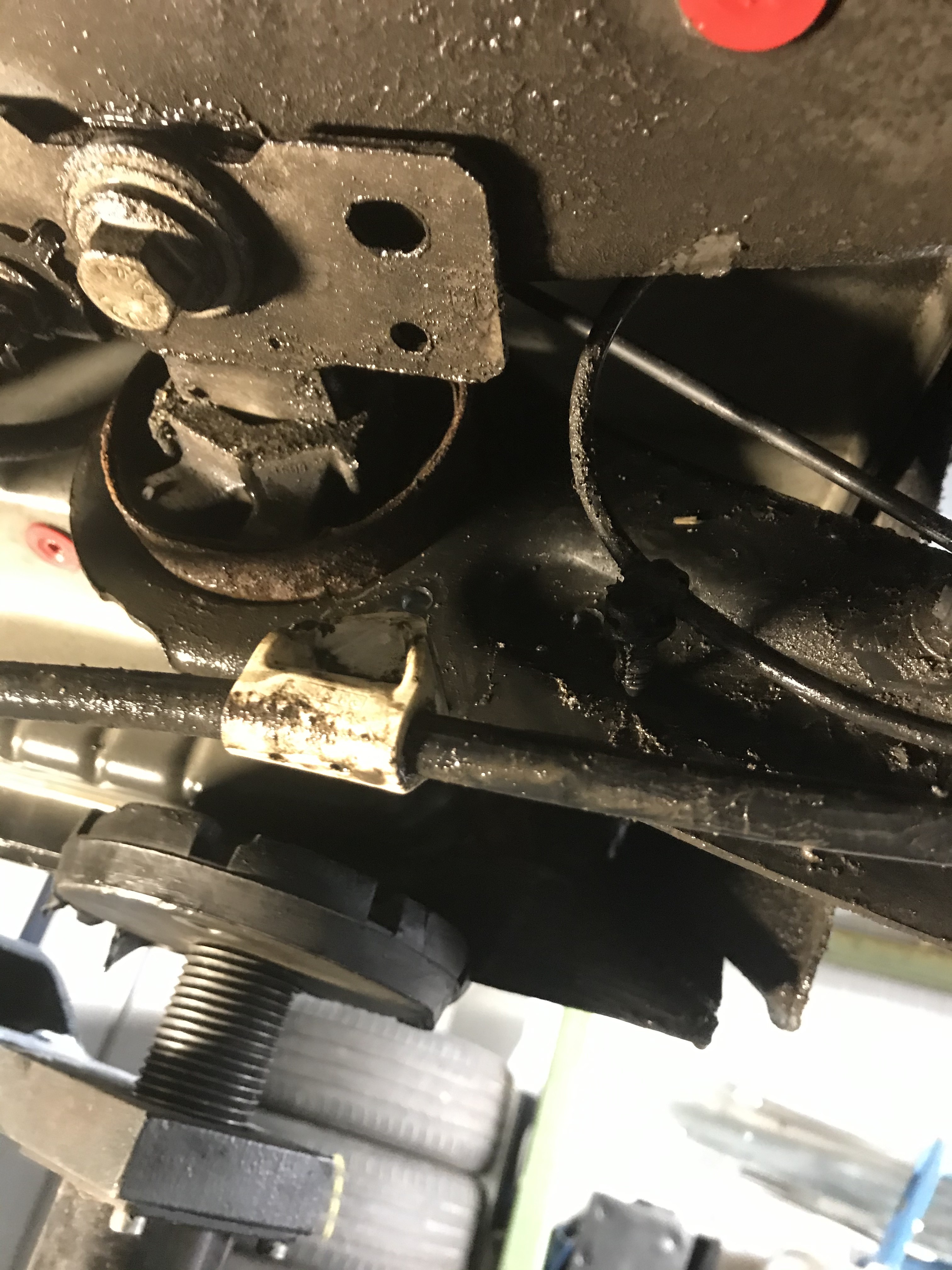

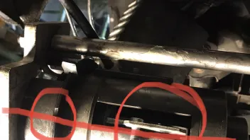

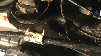

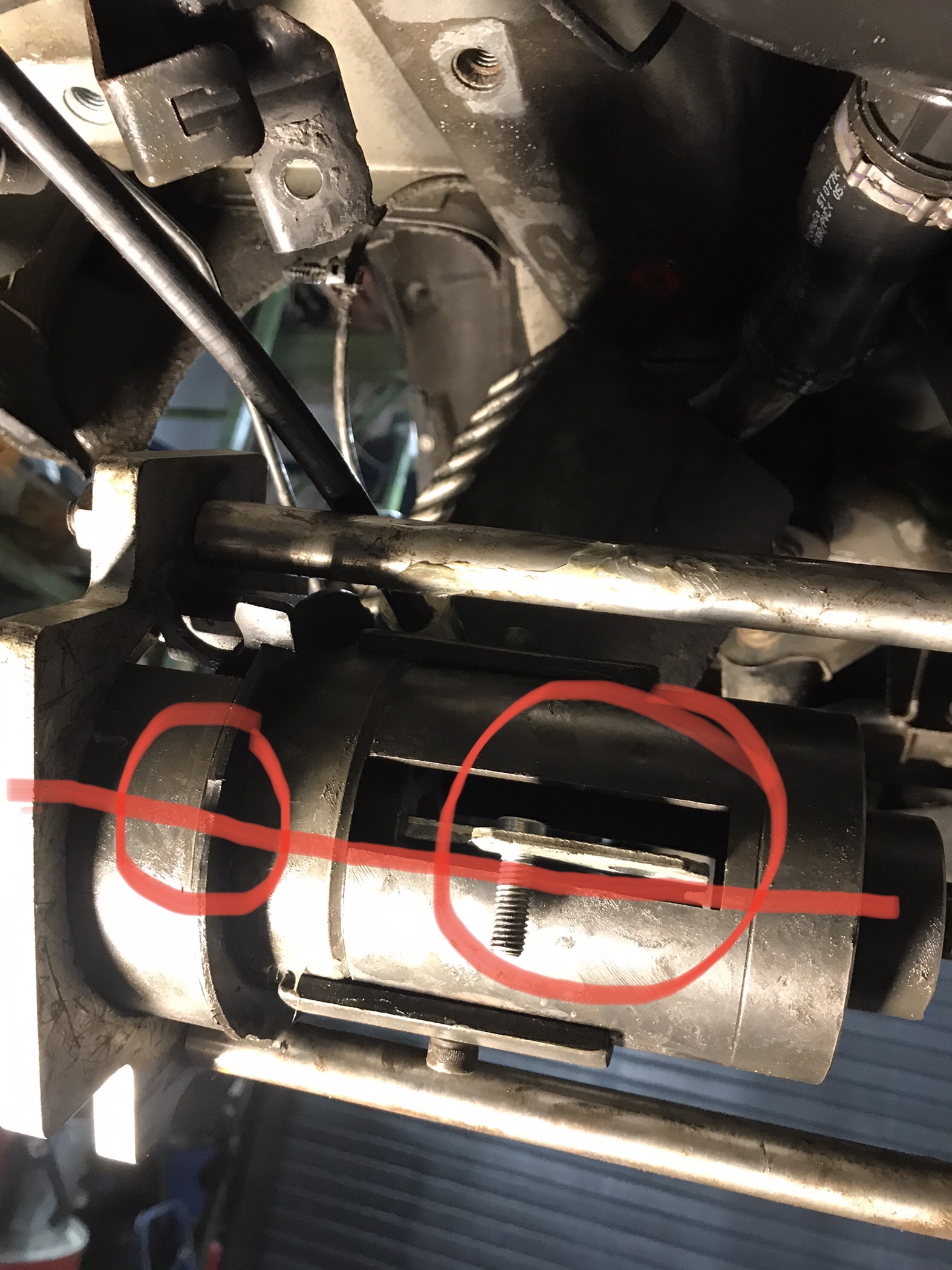

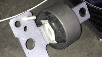

  • hier noch mal um euch die Position zu zeigen. Im Achsschenkel ist eine Kerbe und auf die Müssen, ich sag mal jetzt Flügel, ausgerichtet werden vom Lager. Auf dem Lager selbst stand bei mir noch R und L und natürlich dann noch die Drehrichtung beachten. Soll heißen am einen Flügel ist ja ein Gewindestift aufgeschweißt. Der muß vorn in Fahrrichtung sein. Ist die Befestigung von der Bremsleitung.
  • Auf YouTube unzählige Videos geschaut, alles Werkzeug besorgt, Hebebühne vom Kumpel gehabt und trotzdem 5 Stunden gebraucht für den Dreck!!!! Erst noch vorne weg! Das Einpresswerkzeug zum auspressen verwenden ist schon einmal Scheixe und das alleine anzusetzen auch. Ich habe die Buchse mit einer Stichsäge herausgetrennt.
    Ossi, EXAKT so erging es mir auch und die gleiche Erfahrung gemacht! Das wird gern unterschätzt...
