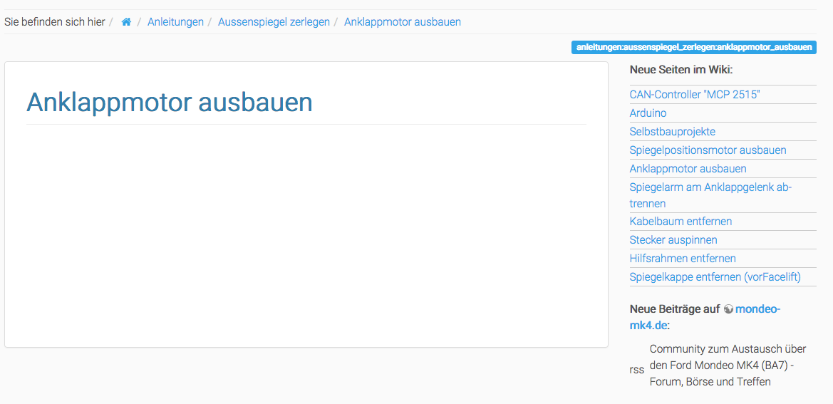

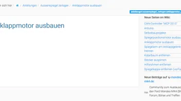

Inzwischen konnte ich meine Anleitung im Wiki endlich fertigstellen.
MK4-Wiki Anleitung: "Außenspiegel zerlegen" -
Sehr schicke Anleitung
Punkt 8 ist leider nicht mit Infos gefüllt
Ups! Nachgeholt pardon

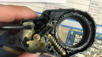

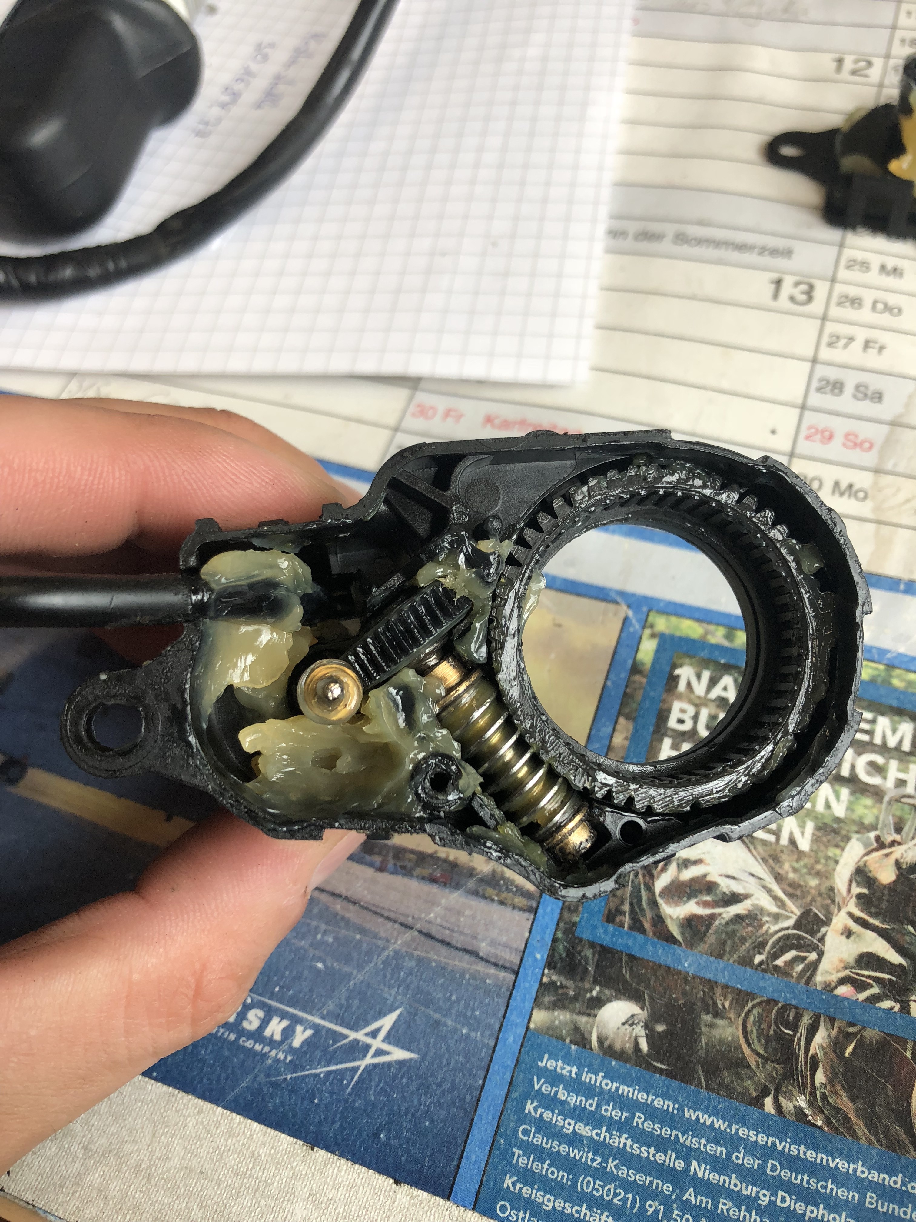

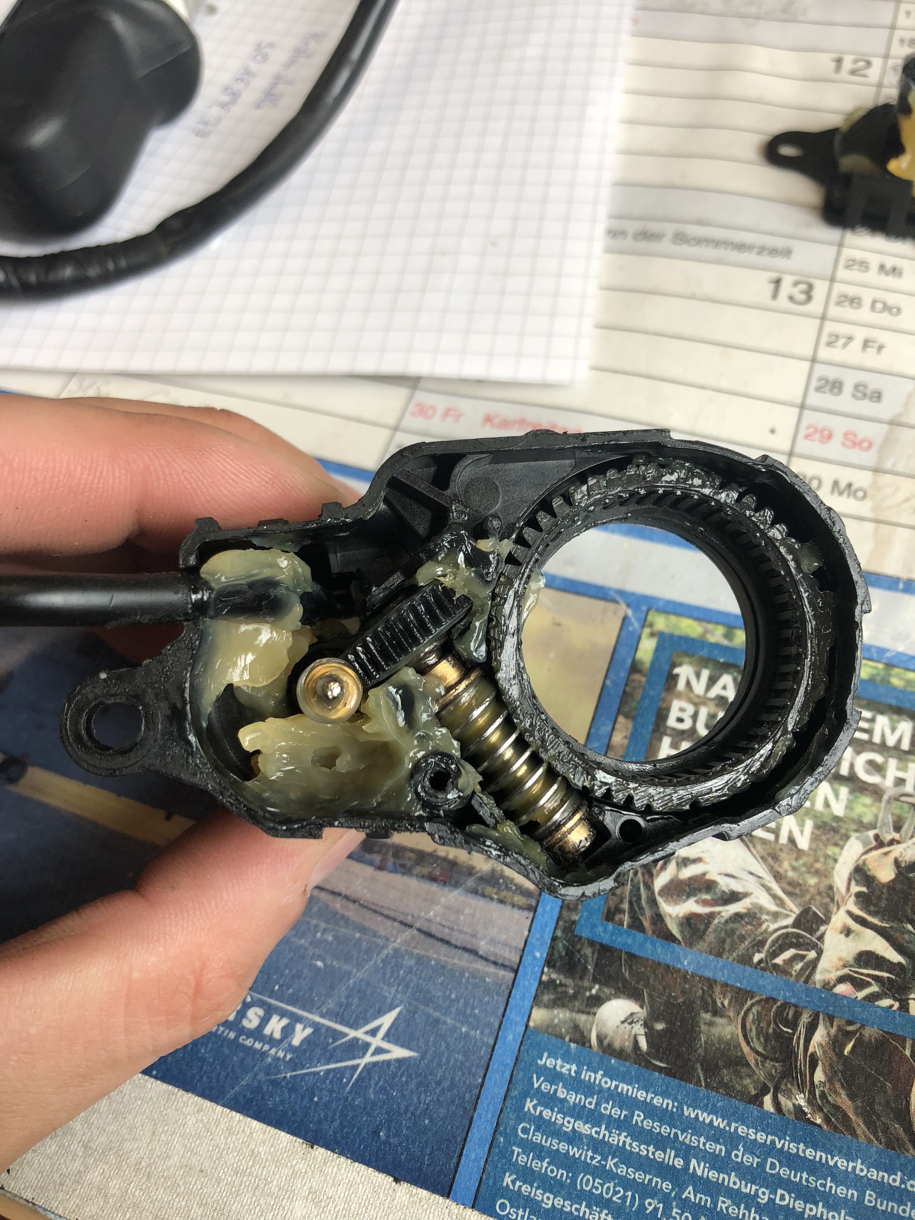

also ich hatte jetzt mal alles komplett auseinander. Auch den Anklappmotor. Alles gereinigt und neu gefettet. Zusammengesetzt und es wurde nicht besser. 12 Volt liegen beiderseits an vom Steuergerät. Ich werde jetzt einfach den Spiegel tauschen und gut ist -
Ok. Bilder hast Du nicht zufällig gemacht?
Hast Du den Motor wie vorgeschlagen mal DIREKT mit einer stabiln 12V Quelle versorgt? Also nicht über das Modul und nicht über die vorhandenen Kabel?
Falls Du doch austauschst, schmeiss den alten Spiegel nicht weg, das mit dem Motor könnte ich mir auch nochmals ansehen. Irgendwas muss das ja verursachen. -
Also 12 direkt dran hab ich natürlich auch gemacht. Da dreht er schön links und rechts. Aber ohne Last ist das glaub ich auch kein Problem da er ja noch mucken gemacht hat im eingebauten Zustand. Wenn der neue da ist kann ich dir den Motor natürlich zukommen lassen. Den Halter würde ich aber behalten wollen
Dann habe ich mich zuvor wohl unklar ausgedrück, ich meinte nämlich das Du genau das machen solltest, also 12V im Eingebauten Zustand, oder sagen wir mal in einem Zustand wo der Motor noch im Spiegel verbaut ist, an die Pins vom Motor legen (oder Spiegelstecker) und schauen wie es sich verhält. Nicht das Du "blos" ein Problem im Türsteuergerät hast. Denn das würde sich mit dem neuen Spiegel nicht lösen.
Achja, das klingt als hättest Du schon was in der Post. Hast Du einen Motor gefunden? Oder einen "Schlachtspiegel"? -
hab Nen ganzen Spiegel geordert. Nur den Motor hab ich leider nicht gefunden auf die Schnelle und wollte das relativ zügig fertig haben.
Das mit den 12 Volt direkt werde ich einfach nochmal versuchen im eingebauten Zustand. Aber jetzt erstmal zum Sport -
Klappt leider auch nicht mit 12 Volt direktangeschlossen ein oder aus
Motor im Arsch.
